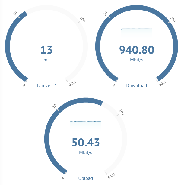

vielleicht kann mir jemand die Frage relativ schnell beantworten, gibt es tatsächlich einen Ping im Upload, und einem Ping im Download ? bei speedtest.org wird beides mittlerweile angezeigt
Ich besitze von Vodafone den Red & Business 1000 Cable MAX Tarif, und hatte vergangene Woche erhebliche Probleme mit meinem Anschluss, daraufhin war ein Techniker da, und hat beim Nachbarn die Dose getauscht, jetzt funktioniert soweit erstmal wieder alles, allerdings ist immer noch der "Ping" zum teil im Upload richtig richtig mies (schwankt zwischen 25-35ms).
Laut Vodafone Techniker von der Hotline, gibt es keinen Ping unterschiede zwischen Upload und Download, und mein Modem würde 9MS zurückmelden.
Allerdings kann ich im Speedtest definitiv andere zahlen sehen...
Vielleicht kann mir jemand bisschen licht in meine grauen Gehirnzellen bringen :D
Gruß danke Loki

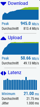

Auf speedtest.org seh ich bei mir keinen Upload-/Download-Ping, sondern nur Ping (Min & Durchschnitt) und Jitter. Hab VF 1G Cable.

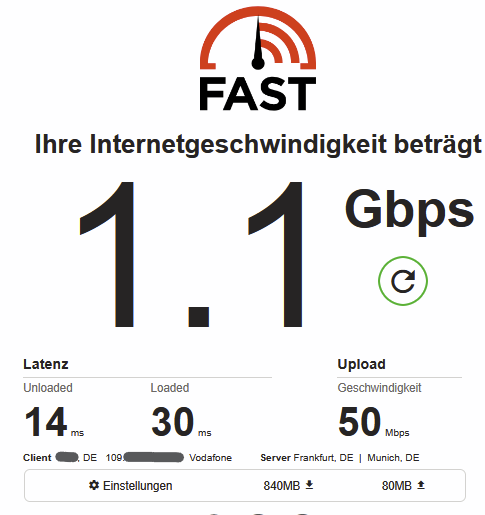

Du kannst auch noch einmal andere Speedtest wie fast.com oder https://breitbandmessung.de/test probieren.
Fast.com zeigt dann auch den Ping an wenn die Leitung ausgelastet ist.
