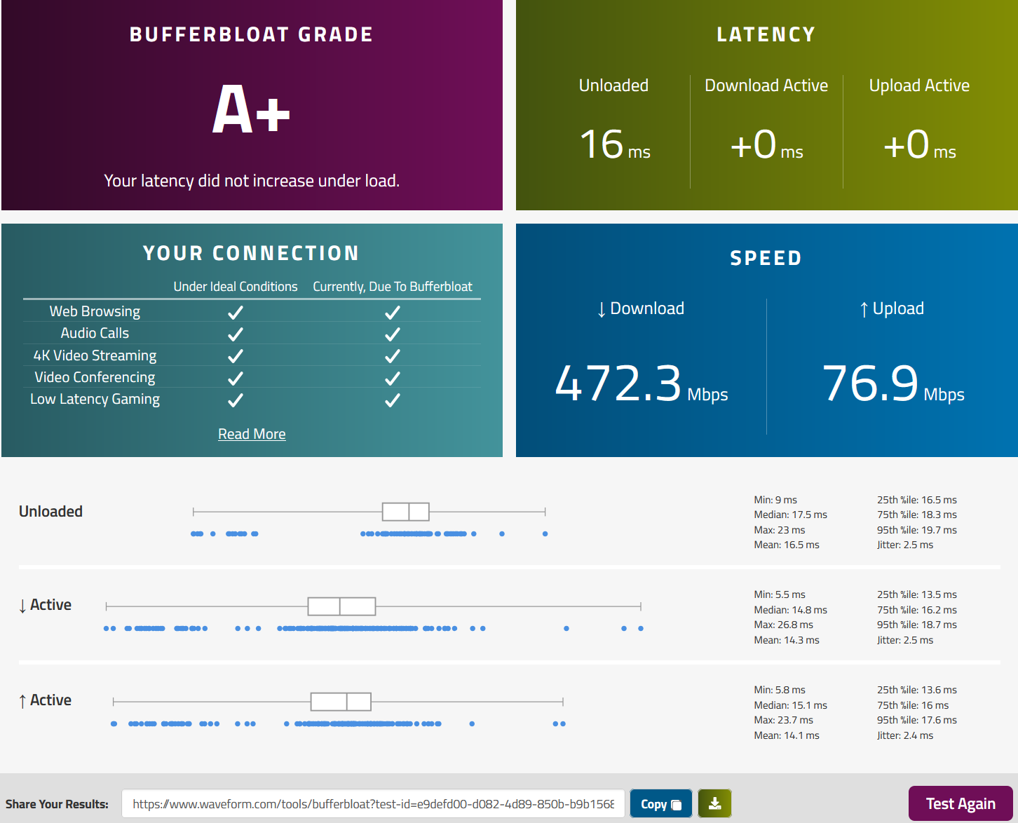

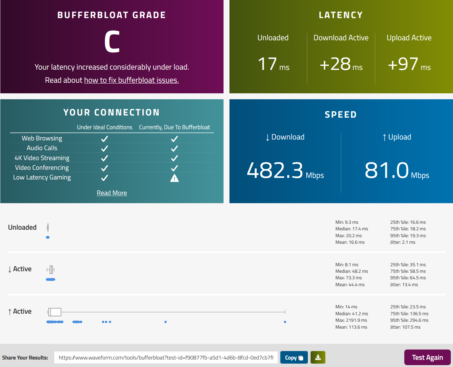

Hier Kabelanschluss 500/80Mbit/s am Abend:
ohne QoSmit QoS

@qiller darf ich Fragen was du als Router an deinem Anschluss benutzt?
Sind ja Top Werte.
VF Station im Bridge-Mode und Flint2 dahinter oder was hast du am Start?
Das ist eine Kombination aus Kabelrouter vom Provider im Bridge-Modus (ist son Technicolor-Teil) und Hardware-Firewallrouter mit QoS-Regelwerk (IPFire). In IPFire kannst da quasi dein eigenes Regelwerk basteln. QoS wurde dort vor ein paar Jahren auch auf den Cake-Algo umgestellt.
Was viele im Übrigen auch vergessen: Netzwerkpakete von Games bestehen nicht aus "Pings". D.h. ein einfaches Priorisieren von ICMP bringt da nix. Gibt dann zwar schicke A+ Wertungen, aber Spiele können bei falschem Regelwerk trotzdem laggen.
Und: Wie hier schon richtig angemerkt wurde, ist das ganze Thema QoS/Bufferbloat von Routern nur wirklich relevant, wenn die Leitung stark ausgelastet wird (z.B. wenn man den Anschluss nicht allein nutzt). Wenn man schon ohne Netzwerklast schlechte "Pings", Packetlosses oder starken Jitter hat, hilft ein besserer Router/QoS-Regelwerk auch nicht weiter. Dann muss weiter analysiert werden, ob das ein Provider-bzw. Anschluss-, Routing- oder Targetserverproblem ist.

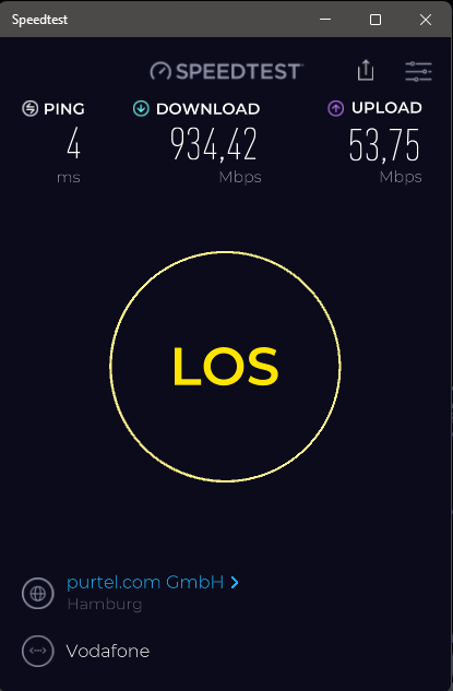

Das ist ein Speedtest den ich eben gerade gemacht habe - mit 1000/50er CableMAX Tarif von Vodafone.

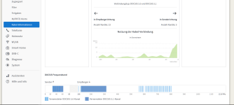

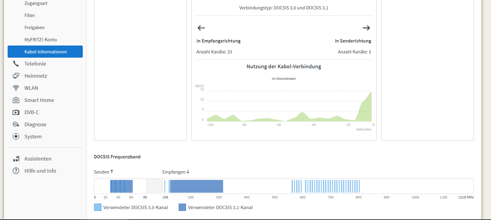

Ich bin mir nicht sicher, es stehen zumindest sowohl DOCSIS 3.0 als auch DOCSIS 3.1 laut Fritzsoftware zur Verfügung:
Wenn ich das richtig interpretiere nutze ich DOCSIS 3.1 bzw. je nach Kanalfrequenz auch DOCSIS 3.0?
Aber damit hatte ich mich noch nie beschäftigt und bin überfragt.^^
