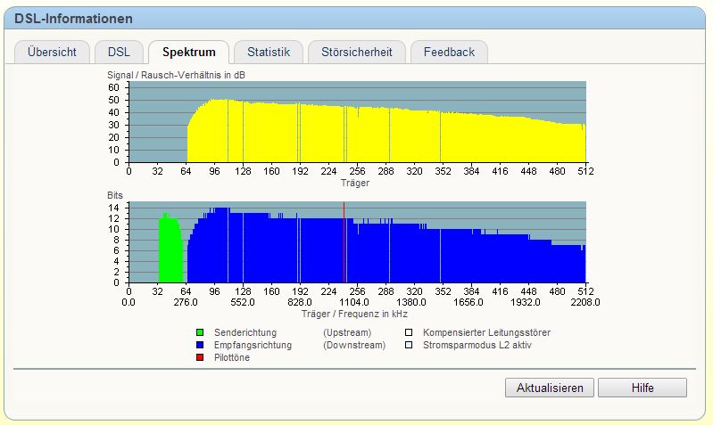

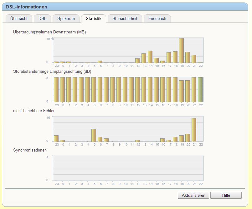

Hier noch ein paar Screenshots und Infos
Mein Rechner ist mit LAN mit einem FritzBox7170 Router verbunden und ich habe 16k DSL von 1&1 (schon seit mehreren Jahren, in denen ich keinerlei Probleme hatte). Mein Rechner und der Router sind auf dem neuesten Stand was Firmware und Updates angeht.

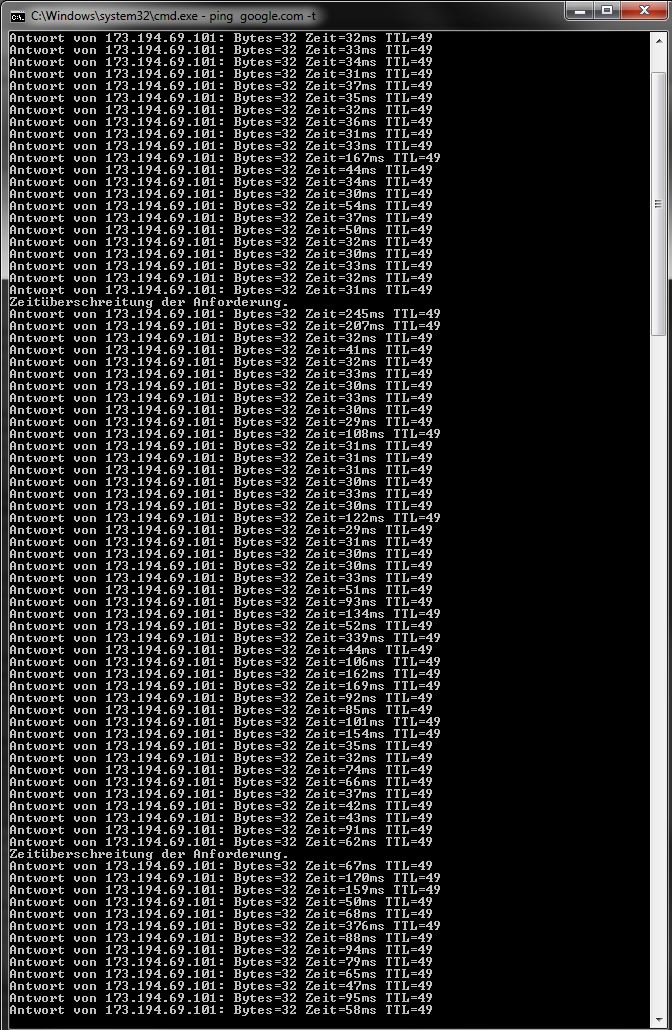

Ich meine die Schwankungen die man im letzten Bild deutlich sehen kann. Ich habe dabei eine Console aufgemacht und "ping google.com -t" eingeben. Außerdem habe ich wahllos Youtube Videos angeklickt.
