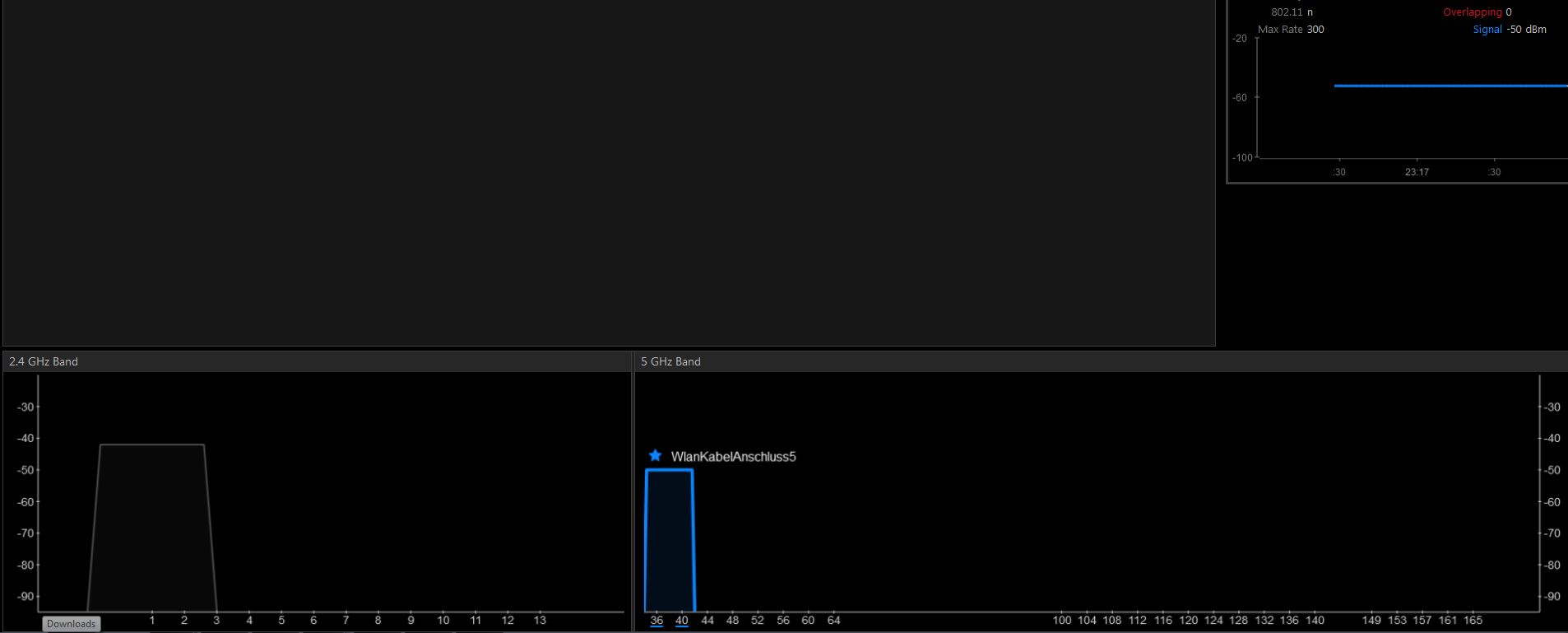

Was hast du denn für WLAN-Einstellungen und wie sieht die WLAN-Umgebung aus?
Also der eingestellte Standard, der Kanal, die anderen WLAN-APs in der Umgebung usw.

Also keiner in meiner Umgebung nutzt ein 5 GHz Netz dementsprechend gibt es auch keine Überlappungen oder störende Netzwerke.
