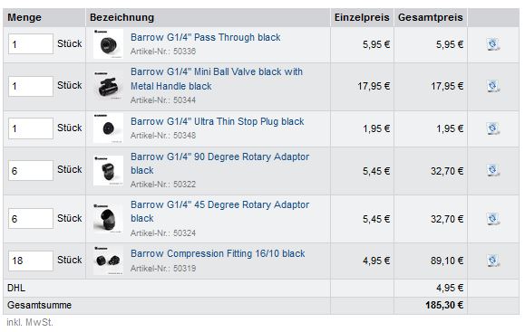

Nabend @Schnitzel128,
ich habe nun endlich die Zeit gefunden mir den Warenkorb für die Fittinge zurecht zu legen.
Magst du bei Gelegenheit einen Blick drauf werfen?
Ich weiß das der Fillport nicht benötigt wird aber evtl. baue ich ihn ja doch ein. Der Hahn soll dazu verwendet werden um die Flüssigkeit kontrolliert abzulassen.
Bestellt wird das ganze WaKü Gemüse nach meinen Skiurlaub (17.03). Bis dahin habe ich mich auch hoffentlich für eine Grafikkarte samt entsprechenden Kühler entschieden xD
Zur Grafikkarte. Ich betreibe seit 2 Monaten statt FHD nun UWQHD sprich 3440x1440. Das Ganze noch mit ner GTX1070 weil ich die RTX Preise einfach unverschämt finde. Ich kann locker alles spielen ohne groß mit den Details runterzugehen. Zur Vorstellung Doom alles auf max mit 120 FPS, GTA5 auf Max 70-80 FPS, Wicher 3 auf Max 40-50 FPS. Für WQHD musst du keine 2080TI kaufen es sei denn du bist so ein Pro Pvp Shooter Spieler der unbedingt 250Hz haben muss. WQHD ist weit weit von 4K entfernt was die einzige Auflösung ist bei der ich mir momentan Gedanken um die Power der Graka machen würde aber da reicht eigentlich auch die 2080Ti nicht mehr immer.
Bei den Fittigen staunt man nicht schlecht wenn einem für die paar kleinen Dinger plötzlich 100erte Euro um die Ohren fliegen. Wo willst du mit dem Passthrough hinn? Durchs Gehäuse nur für den Ablasshahn? Warum nicht intern und die das Gebohre sparen? Oder sparst du schon auf den Mo-Ra, dann brauchst aber 2 Pass Throughs ;)
Aus meiner Sicht kannst du dir die 25 Euro für den Hahn sparen ich hab jetzt schon 3-4x Wasser abgelassen und es jedes Mal ganz entspannt ohne hinbekommen. wenn du ihn einbauen willst, dann fehlt dir noch ein T Stück du musst ja einen "Abzweig" für den Hahn schaffen.
Und man sagt zwar immer "bestell ein paar Winkel mit" aber du hast das ja jetzt gleich mal sehr ernst genommen mit 12 Stück da gehen ja gleich mal 65 Euro durch die Esse. Ich würde mir gefühlt erstmal 4 rechte und 2 45° bestellen weitere sind ja schnell da wenn man sie braucht. Oder du planst doch auf dem Papier mal grob durch bevor du da jetzt für teuer Geld zu viele bestellst. Nochmal der Tipp Anschlüsse bekommst oft auch günstig gebraucht in großen Sets bei Ebay.
Ich hab mir vor 1-2 Monaten für 40 oder 45 Euro ein Set mit bestimmt 50 Fittingen, Winkeln Tempsensoren ect ersteigert, Neupreis 250+.
