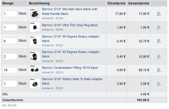

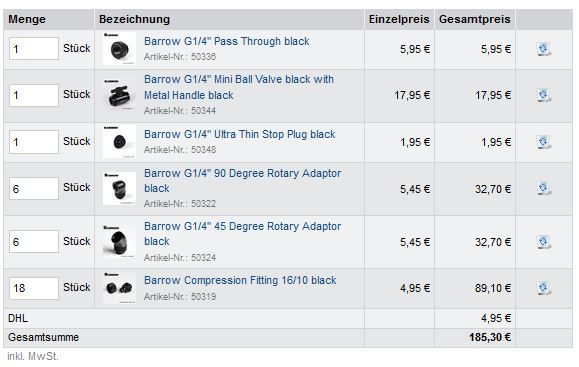

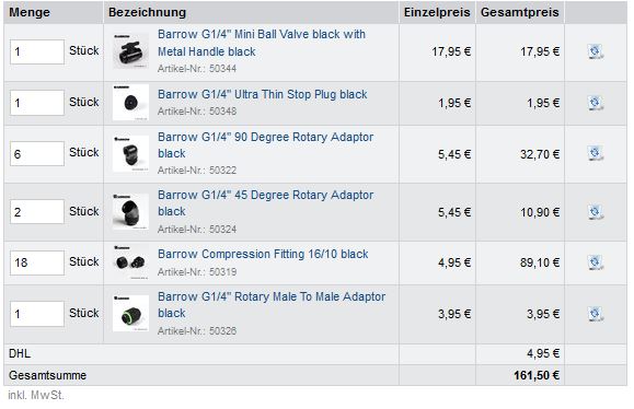

-->fReAkShOw<-- schrieb:
Nabend @Schnitzel128,
ich habe nun endlich die Zeit gefunden mir den Warenkorb für die Fittinge zurecht zu legen.
Magst du bei Gelegenheit einen Blick drauf werfen?
Okay, von oben nach Unten:
Pass ThroughWie schon erwähnt müsstest du ein Loch bohren. Wenn das geschehen ist, ist so ein Pass Through fürs Befüllen sehr entspannt. Hatte bisher das selbst aber noch nicht gemacht, da ich einfach einen 90° Winkel anschließe über den ich das ganze Befülle. Ein Anschluss weniger, der dauerhaft am AGB sitzt (stichwort so wenig wie Möglich, aber mein Build hat mehr den Aspekt aussehen im Vordergrund).
Mini Ball ValveIch find die Teile echt super und bereue es keineswegs das Ding gekauft zu haben (hab noch mehr bezahlt, bitspower sei dank :freak:). Sieht clean aus und erleichtert das Ablassen ungemein. Ich würde das Ding direkt an den Heatkiller schrauben.
Dafür brauchst du dann noch einen Rotary Male to Male
Stop Plug Ultra FinIch hab persönlich einen am Valve dran, der aber einfach wegen des Aussehens dran ist. Wobei er auch verhindert, dass du beim Befüllen dich nicht einsaust, wenn du vergisst den Hahn zuzudrehen. :D
Wenn du allerdings einen Fillport im Deckel reinbaust, brauchst du hier den Plug um das ganze zu zu machen.
90° Rotary AdaptorDavon kann man nicht genug haben! :D
Okay, zumindest wenn man Hardtubes verbaut. Ich denke die 6 von dir sollten aber ausreichen?
Mal dir am besten mal den Kreislauf so genau wie es geht auf, dann siehst du, welche Winkel du brauchen könntest.
45° Rotary AdaptorIch persönlich würde maximal 2 nehmen. So viele 45er braucht man nicht. Beim Bruder haben wir gar keinen Gebraucht. 90° Winkel da wo es gebraucht wird, ansonsten kann man mit einem Schlauch die nötigen Grad schaffen. :)
Compression FittingPasst. :)
Hier siehst du, wie ich das mit dem Valve gemacht habe:
http://i.imgur.com/wlfGwVv.jpg
Btw brauche ich zu den Fittings auch noch jeweils eine Dichtung oder ist die damit drinnen?
Dichtungen sind alle am Fitting selbst. Ein 90° Winkel hat eine Dichtung (zum Anschrauben am Radi z.B.) und dein Compressions-Fitting hat ebenfalls eine Dichtung, die dann am 90° Winkel sitzt.

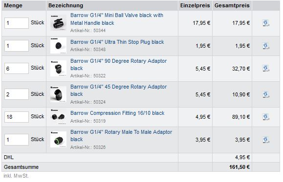

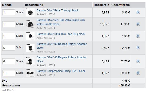

Das mit dem Fillport hat sich bei mir nun auch erledigt. Die ich so auf die schnelle gefunden habe würde alle durch das vorgesehen Loch durchrauschen xD Ich werde dazu einfach den AGB auf machen und fertig ;)
Somit hätte sich nun folgendes im Warenkorb getan:
Wenn du bei Watercool bestellst, pack doch gleich den Heatkiller AGB mit rein. Dazu das kostenlose Multiport-Deckel-Upgrade (das man auch definitiv braucht). :)

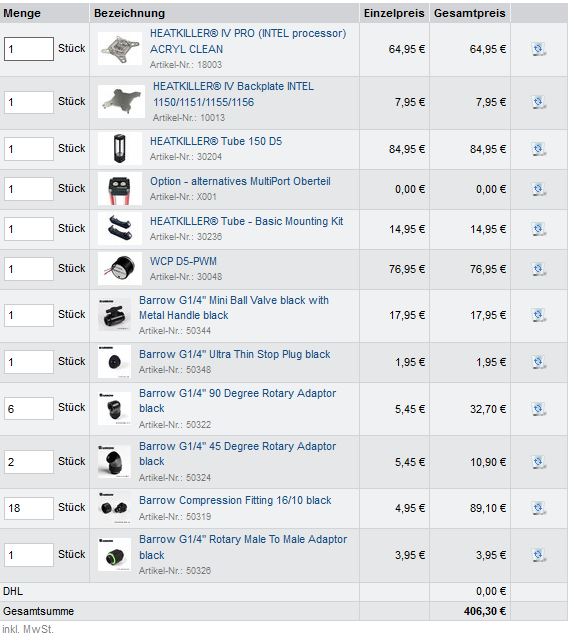

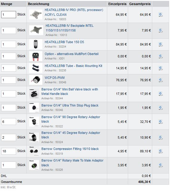

Hallöchen zusammen,
@Schnitzel128: Ich habe nun den Warenkorb bei Watercool zusammengeklickt. Dort ist alles aus meiner Wunschliste drinnen was sich bei denen bestellen lässt.
Würde das dann gerne gleich oder heute gegen Abend so bestellen wollen. Vielleicht könntet ihr da nochmal einen Blick drauf werfen ;)
Schönen Sonntag noch.
Sieht gut aus, Schlauch könnte man auch noch bei Watercool bestellen, aber das geht auch wo anders. Ansonsten würde ich das so absegnen :)

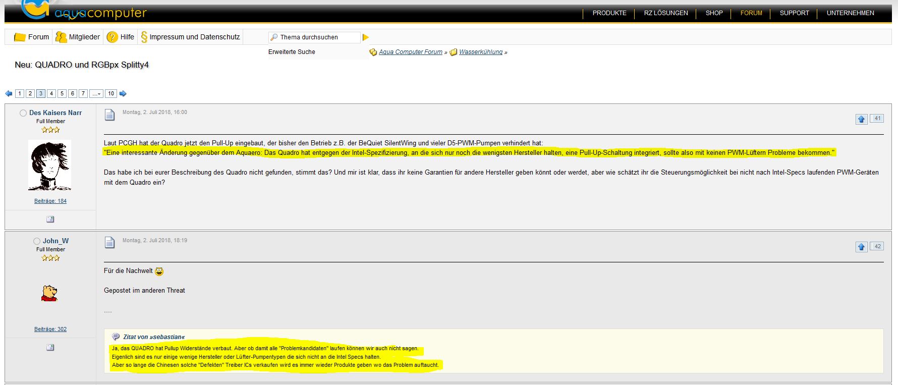

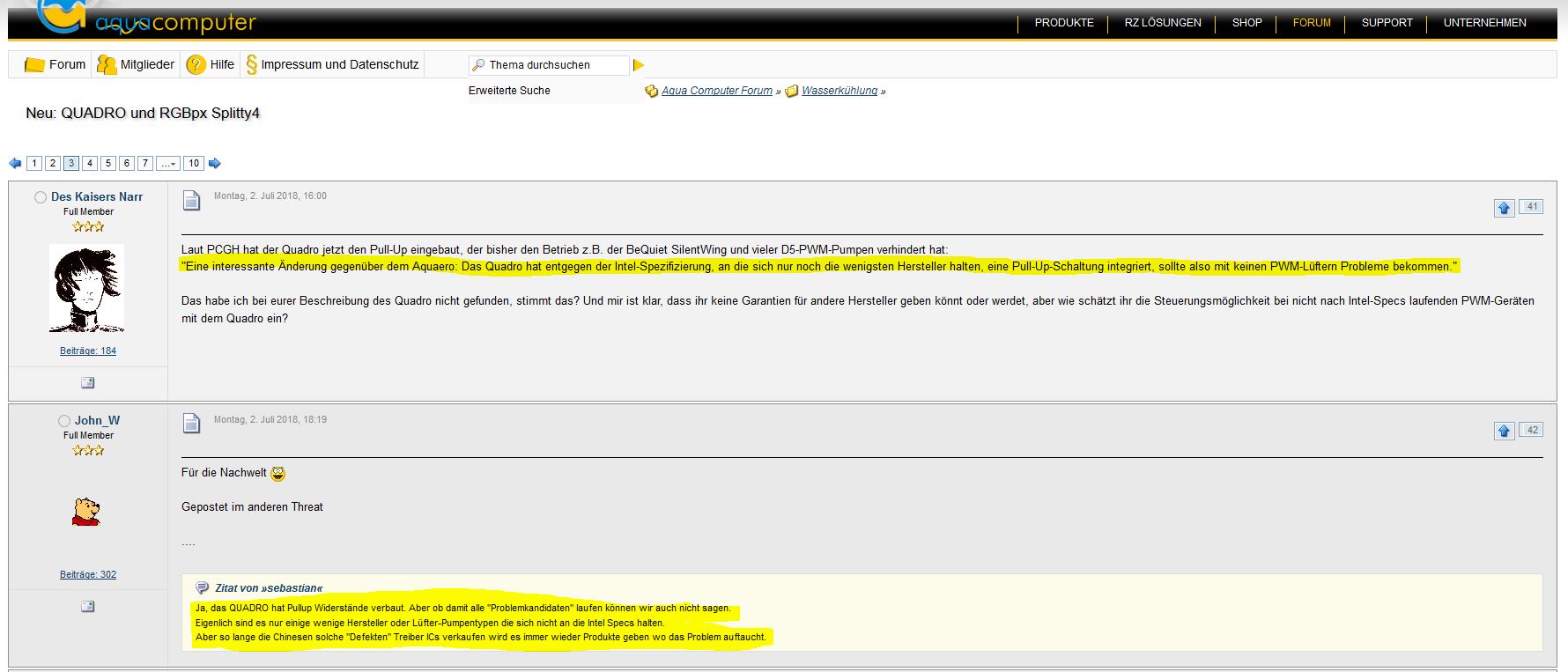

Das einzige, wo ich mir noch nicht 100%ig sicher bin, ist ob die D5 pwm am Quadro ohne Probleme funktioniert. Denn bei den D5 Pumpen gab es öfters mal Probleme, da diese sich nicht an den PWM standard gehalten haben /bzw. halten. Hab nur gerade zu wenig Zeit das zu recherchieren, vielleicht weiß das jemand (oder du suchst eben selbst danach).
Die haben leider nicht den Primo Chill in transparent da :(
Laut dem Betrag aus dem Aquacomputer-Forum soll das Problem wohl behoben sein. Vielleicht kann sich aber dennoch jmd. dazu äußern :)

Ich konnte nichts weiteres zu D5 PWM und Quadro Steuerung finden als das was ich bereits gepostet habe. Ich bestelle nachher den Bums so :D
Da hilft nur eins: Probieren. Ich weiß es aktuell nämlich auch nicht. :D
Sollte aber funktionieren, sonst würde man Probleme darüber finden.
