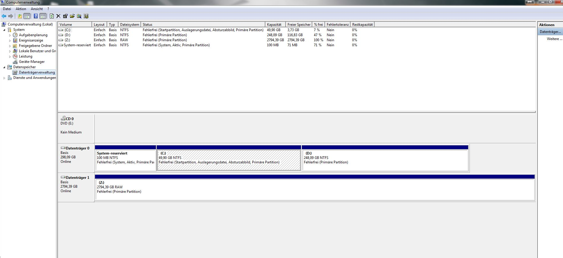

guck doch mal in Verwaltung / Computerverwaltung / Datenträgerverwaltung und mach einen screenshot davon...

@Alufoliengrille
Z is das Laufwerk um das es sich handelt

es wa so als sie extern war war sie eine Partion alsi ich sie zur internen gemacht habe wurden 2 draus gemacht von win weil platten über 1TB nicht so richtig unterstützt werden aber ganu kann ich nicht wieder geben was da stand jedenfals wurde sie nicht angezeigt weil sie nicht aktiv war als ich sie aktivieren wollte habe ich gesehen das es 2 waren und hab sie wieder zur einer gemacht und dann aktiviert.
PS.: TestDisk prüft
Also Windows hat schon irgendetwas an der Partitionsstruktur geändert und auf die Festplatte geschrieben, seitdem du sie umgebaut hast? Das wäre schlecht.
Was ist, wenn du die Platte wieder in den "Steckrahmen" steckst? Was passiert dann? Nenne doch bitte mal die genaue Bezeichnung des Adapters und des Rahmens mit Klappe in dem du sie in deinen Rechner gesteckt hast.
Vermutlich ist das wieder ein 4k-Emu Problem. Sprich, eines der beteiligten Adapter spricht die Festplatte mit einer Sektorgröße von 4 KiB an. Wenn ich damit Recht habe, muss jeglicher Datenrettungsversuch an dem Anschluss / Adapter durchgeführt werden, an dem die Platte eingerichtet und bespielt wurde. Alles andere ergibt 100%igen Datenmüll.
