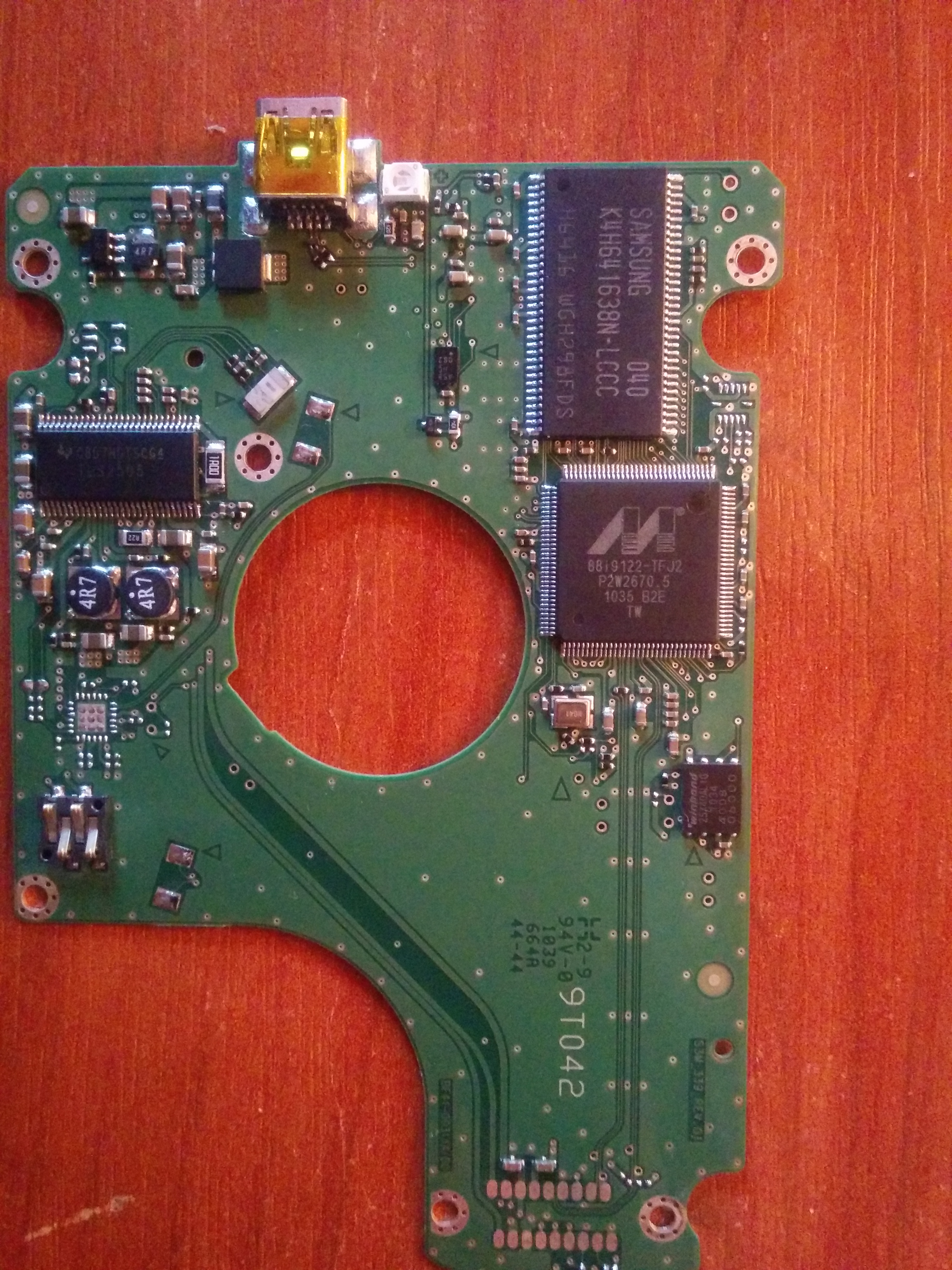

Na weil ich wissen wollte ob es ein 2,5" oder 3,5" Modell ist. Bei 3,5" stehen die Chancen gut; siehe: https://www.computerbase.de/forum/t...19-volt-an-externe-hdd-angeschlossen.1993591/
Und mit Laptopkabel kann ja eigentlich nur ein Netzteil gemeint sein, was man verdammt schwierig an eine 2,5" Seagate USB Platte anschließen kann.
Das Netzteil von meinem Laptop hat dummerweise den gleichen Anschluss wie das Netzteil von der 3,5" Seagate USB Platte. Das war ja auch der Grund, warum mir das passiert ist!

Vor der Reparatur kann keine Sicherung gezogen werden, die Platte ist ja wohl nicht ansprechbar.
Blöd wirds nur wenn da ein Samsung-Modell verbaut wurde:Anhang anzeigen 1020192
Aber warum wirds blöd "wenn da ein Samsung-Modell verbaut wurde"?

Bei der externen Seagate-Platte könnte es sein, dass eine stinknormale 3,5"-Platte mit SATA-Anschluss im Gehäuse verbaut ist und nur die Elektronik des äußeren Gehäuses defekt ist. Dann könnte man einfach die Festplatte ausbauen und direkt an den PC anschließen.
Für den Fall, dass die direkte Steuerungsplatine durchgebrannt ist und Du Dich nicht befähigt siehst, auf der Platine rumzulöten oder Dich noch nicht einmal traust, das externe Gehäuse aufzuschrauben, solltest Du nicht weiter an der externen Platte rumspielen, sondern sie direkt an ein Datenrettungsunternehmen weitergeben - falls die Wichtigkeit der Daten den Kostenaufwand rechtfertigen.
Weil da IMHO keine TVS Dioden verbaut sind. Näheres kann man wie schon geschrieben erst mit einem Photo sehen, im ungünstigsten Fall muß halt das PCB getauscht werden, die gibts käuflich und auch Firmen die das PCB und den EEPROM mit den Adaptionsdaten auch gleich mittauschen.
