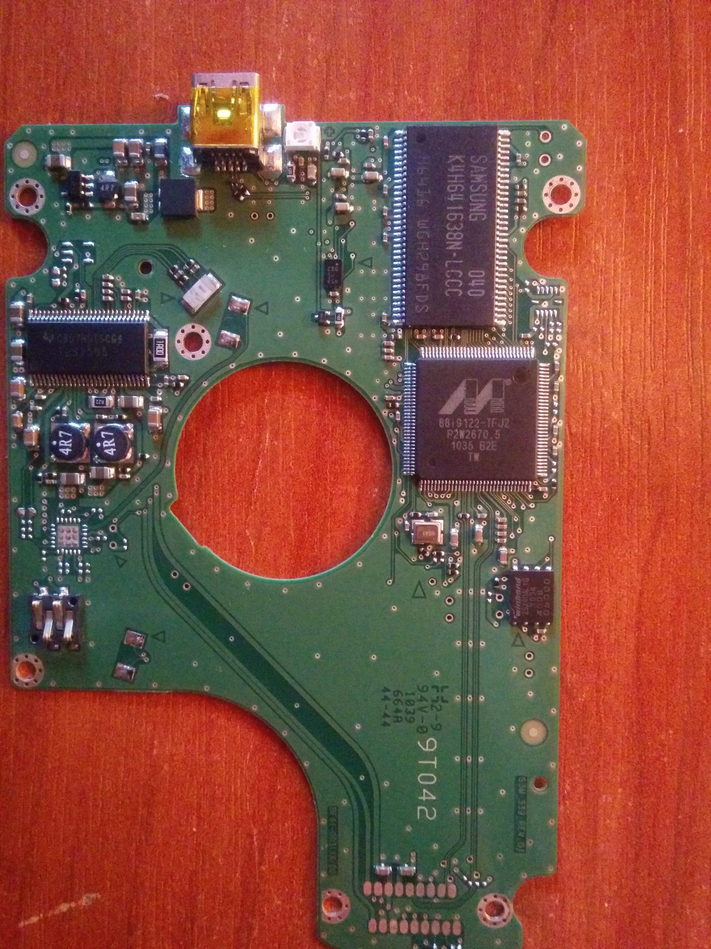

Estmal nur vorsichtig den Deckel ab machen, bis du ein besser belichtetes Foto in dem Stil machen kannst: https://d3nevzfk7ii3be.cloudfront.net/igi/O3RHOvNhq3vVCRBd.full
Hintergrund: mit etwas glueck, ist auf dem Adapter, der die Festplatte per USB anschliessbar macht nur der Voltage IC / eine Sicherung / ein Kondensator durch.
Dann kann man die Festplatte ausbauen und in ein neues Gehause stecken
Es ist eine Seagate Expansion 2 TB, die hat IMHO keinen SATA Anschluß sondern einen auf das PCB direkt verlöteten USB Anschluß.
Das von madmax2010 gewünschte Photo bringt bei angekokelter/verschmorten PCB-Komponenten nix, wir brauchen ein groß auflösendes, scharfes Photo der bestückten Innenseite des PCB, das muß natürlich vorher abgeschraubt werden (Vorsicht mit dem Verbindungskabel vom PCB zur Platte).
@Inzersdorfer ich hoffe noch darauf, das er noch ein modell mit Sata Anschluss hat. Das ist was ich erkennen moechte - Wenn der uSB Port direkt verloetet ist wuerde ich eher vorschlagen das Board zu tauschen / tauschen zu lassen.

Sehr wahrscheinlich eine TVS Diode, also muß man eh an das PCB ran.

1.) Ja, möglicherweise muß noch ein 0 Ohm Wiederstand gebrückt werden. Genaues kann man erst sagen wenn ein Hochauflösendes und scharfes Photo des PCB vorliegt.
2.) Wenn es da verschmort ist, bringt die das direkt anschließen nix, selbst wenn die einen SATA Anschluß hätte.
+ "Widerstand" bzw. Sicherung ;) Hoffentlich haben die sowas verbaut.

Blöd wirds nur wenn da ein Samsung-Modell verbaut wurde:
