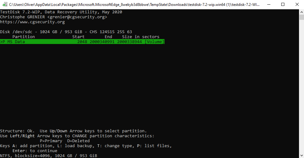

das ist mir auch gerade fraglich, wobei die Partitionsdaten ansich normalerweise ganz "normal" wiederherstellbar sein sollten.
aber @Oliver.Z
am besten die Beschreibung des Programmierers verwenden:
https://www.cgsecurity.org/wiki/Schritt_für_Schritt_Wiederherstellungsbeispiel
wenn du nichts findest an wiederherstellbaren Partitionen, dann wirst du meiner Meinung nach das Backup einspielen müssen.
Ansonsten wenn du etwas finden solltest: bitte screenshot machen, hier posten und nichts weiter unternehmen

Das ist das Ergebnis vom Quicksearch.
