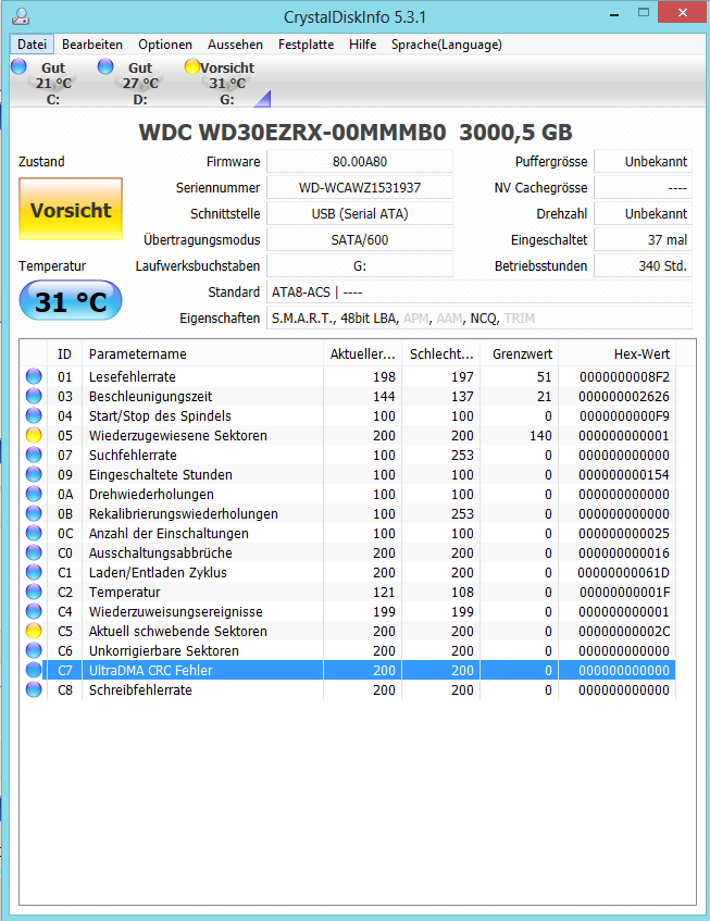

Eine kleine Macke hat sie auf jedenfall. 44 Sektoren sind schwebend, d.h. werden beim nächsten mal wenn sie geschrieben werden sollen automatisch getestet und evtl. neu zugewiesen. Neu zugewiesen ist bis jetzt einer.
Das reicht alles noch nicht für eine Garantieabwicklung.
Jetzt bleibt nur die Möglichkeit die HD mal komplett zu überschreiben. Das wird sicher ~ 6 Stunden dauern, bei USB 2.0 deutlich länger.

Bringt nichts, die hat auch bei FAT32 eine Macke, du merkst es nur jetzt noch nicht. Jetzt ist erst mal interessant wie viele von den schwebenden Sektoren wirklich defekt sind und ob noch mehr dazu kommen.
Mach mal mit dem WD Tool eine Full Diagnostic und dann schau dir die Smart Werte noch mal an und poste einen Screenshot.
Der vom Festplattenhersteller festgelegte Grenzwert für "Wieder zugewiesene Sektoren" ist deutlich überschritten.
Ich würde dieser Festplatte nicht mehr vertrauen, auch wenn es finanziell schmerzt.

Wo ist der bitte überschritten?

Der Grenzwert ist mit 140 angegeben, wenn ich richtig lese und der aktuelle Wert beträgt 200 bei den "Wieder zugewiesenen Sektoren".
Beunruhigt Dich diese Diskrepanz nicht ?
Du liest die Werte falsch aus. Der HEX Wert gibt den wirklichen SmartWert an.

Deiner Logik folgend, sind die 140 ein willkürlicher Wert von Crystal Disk Info ?
Ja.
Mal eben Google: https://www.computerbase.de/forum/threads/crystaldiskinfo.952787/
Bzw. Nein, der Grenzwert ist natürlich richtig, der ist festgeschrieben. D.h. ab 140 Sektoren gilt sie für WD als defekt (Garantie). Der HEX Wert, der die wirklichen schlechten Sektoren anzeigt, steht genau bei 1.

Ergänzung: Ist es denn Empfehlenswert den Schwellwert für diesen Parameter in Crystal Disk Info auf einen höheren Wert, z.B. 10 zu stellen, damit die gelbe Farbe aus der Anzeige erst einmal verschwindet ?

D.h. wenn ich noch Garantie habe, kann ich die mit dem Verweis auf diesen Wert (Screenshot) einschicken und bekomme eine neue, obwohl sie mir hingefallen ist ?

hä? der ist doch erst bei 1
In der Regel ja, dafür musst du aber die Grenzwerte erreichen. Ich glaube der chrystaldiskinfo Screen ist dann nicht gelb, sondern rot :-)
