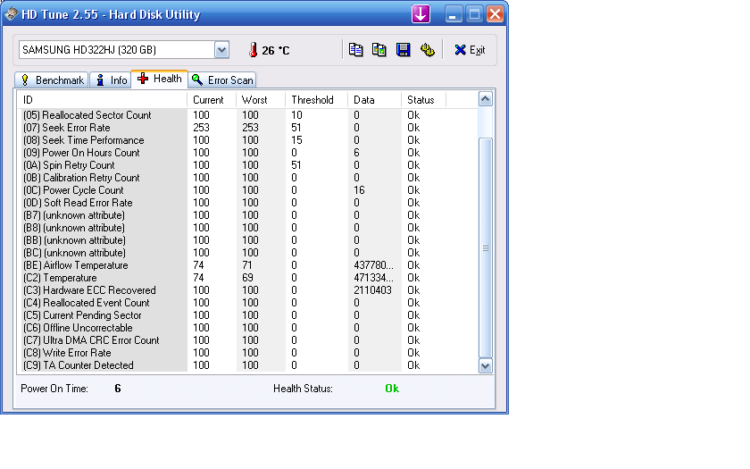

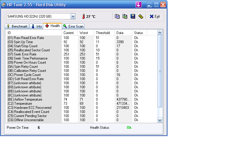

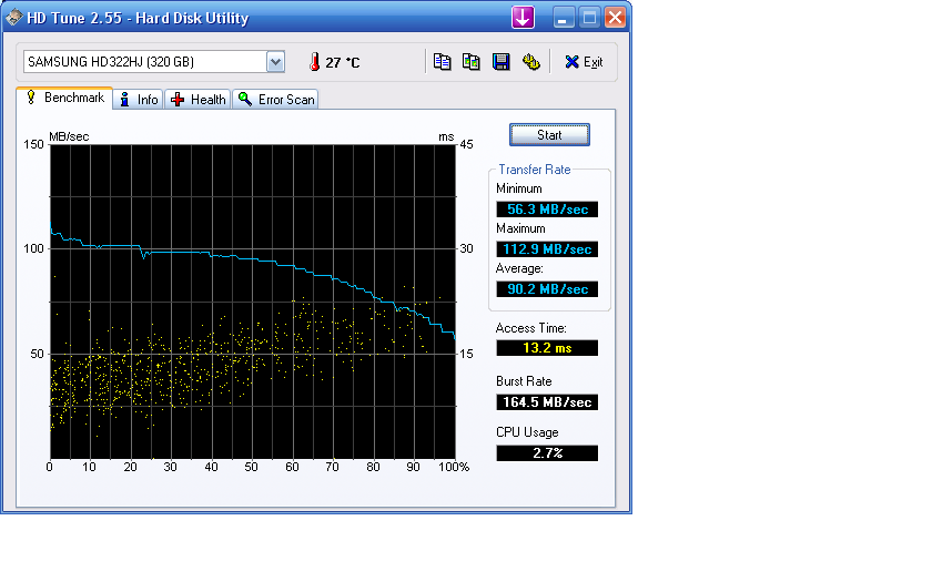

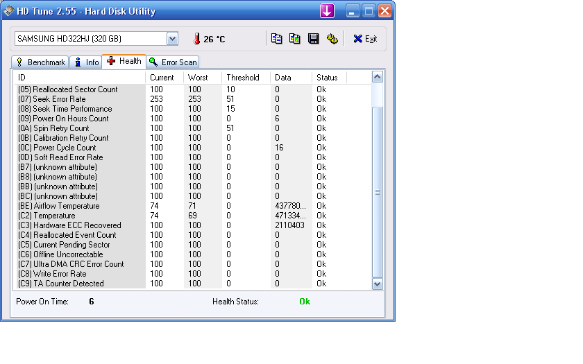

Poste mal das S.M.A.R.T.-Log der Disk. Ist die Festplatte nun partitioniert und formatiert worden? Wenn Garbage auf der Disk steht, könnte es durchaus den Start des PC verhindern. Wenn er beim Start des PC mit einem Cursor links oben auf dem Screen hängen bleibt, hilft manchmal ein Reset des ESCD im BIOS des MoBo's.

Das S.M.A.R.T.-Log zeigt keine Probleme.
