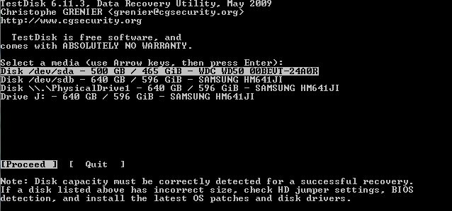

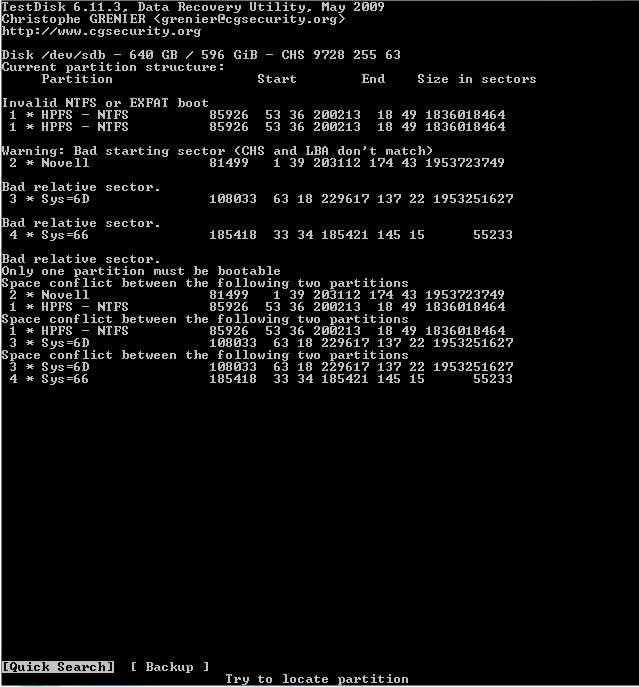

Ich habe grade Testdisk gestartet. Er hat folgendes gefunden:
P.S.: Es die Samsung-Platte. Aber Testdisk listet sie komischerweise dreimal auf.

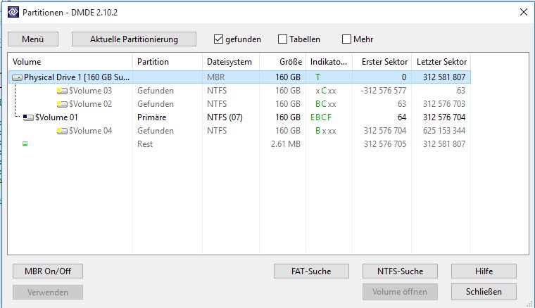

Schaut euch bitte mal das Bild an, vielleicht könnt ihr hier schon etwas sehen.
Auf dem Volume 3 fängt der erste Sektor mit -312.... an! Ist das normal?

Die Kopie im dmde aufmachen. Prüfen was hat dmde gefunden(vieleicht kann man einfach alles finden. Wenn die Partition sind gezeigt, einfach reingucken). Wenn nichts, dann scannen
also er hat mir neun! Volumes gefunden!? Sind Volumes = Partitionen?
Aber in einem Volume scheinen tatsächlich alle Ordner zu sein, hoffentlich auch mit allen Dateien.

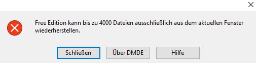

Wie kann ich das ganze jetzt wieder herstellen? Ich bekomme folgende Meldung, wenn ich es wiederherstellen will.
also theoretisch kann ich jetzt die original-Festplatte formatieren und alle dateien einzeln drauf kopieren, die ich aus dmde wiederherstellen kann?

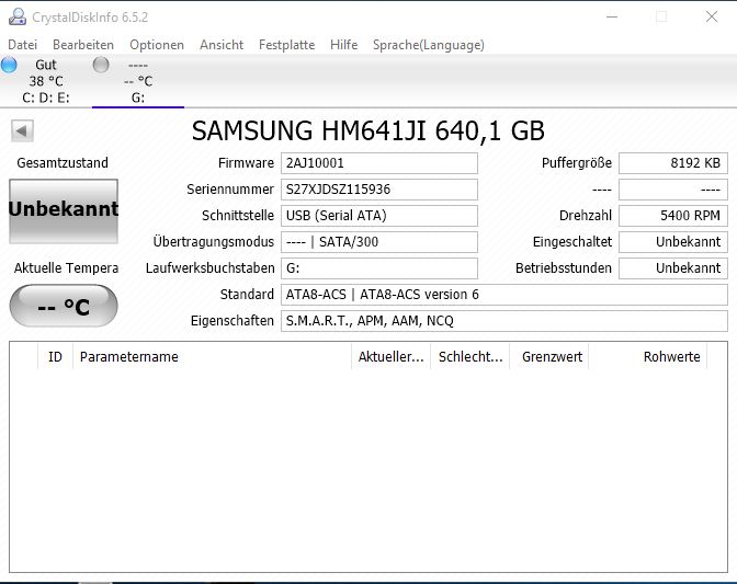

Für die original-Festplatte es gibt keine SMART werte.. nach meine Meinung es ist Kaputt.. unbenutzbar
