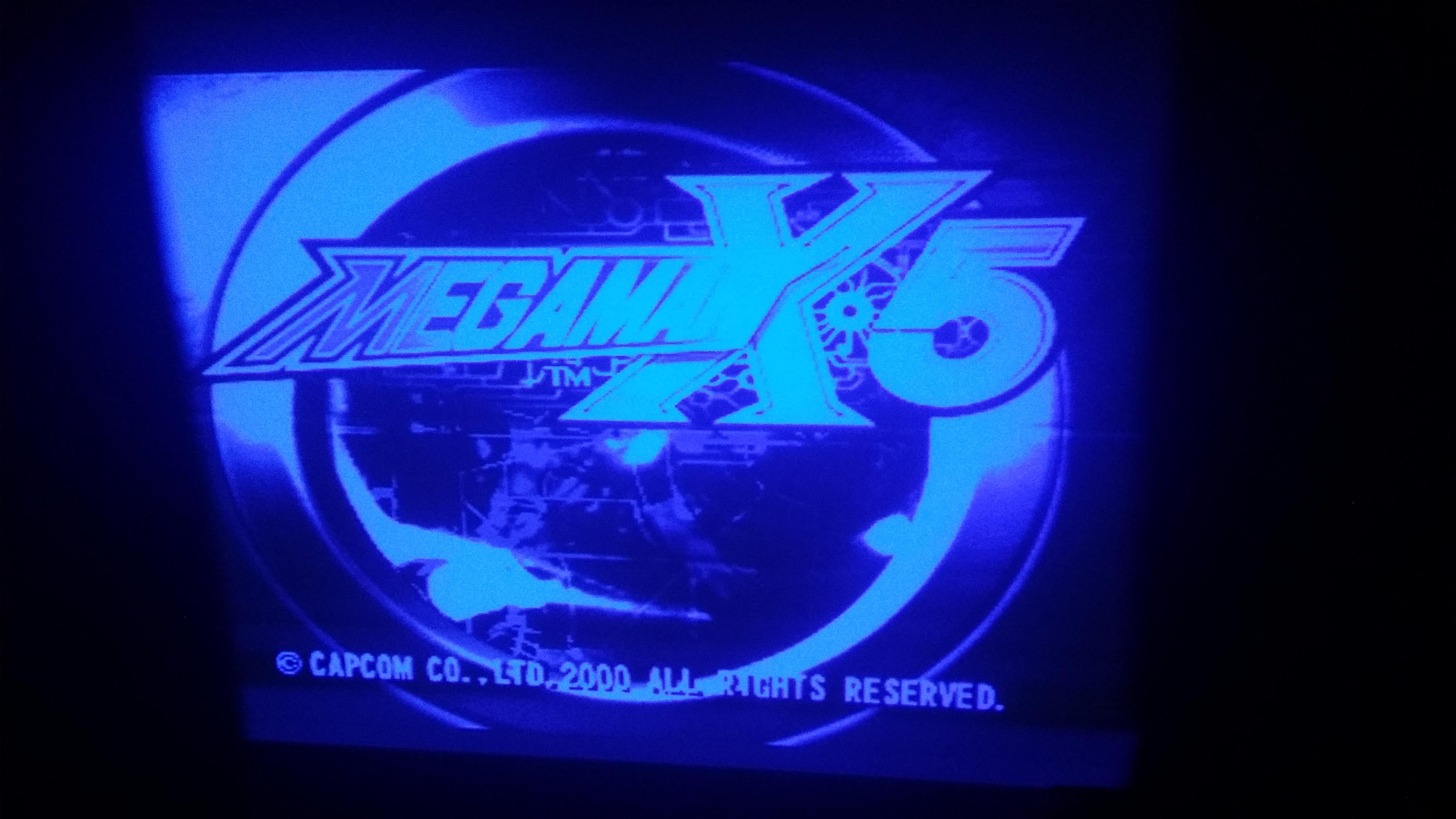

Hatte die Idee meine Playstation 2 an den Beamer anzuschließen.
Problem ist das nur der Blauton ausgegeben wird.

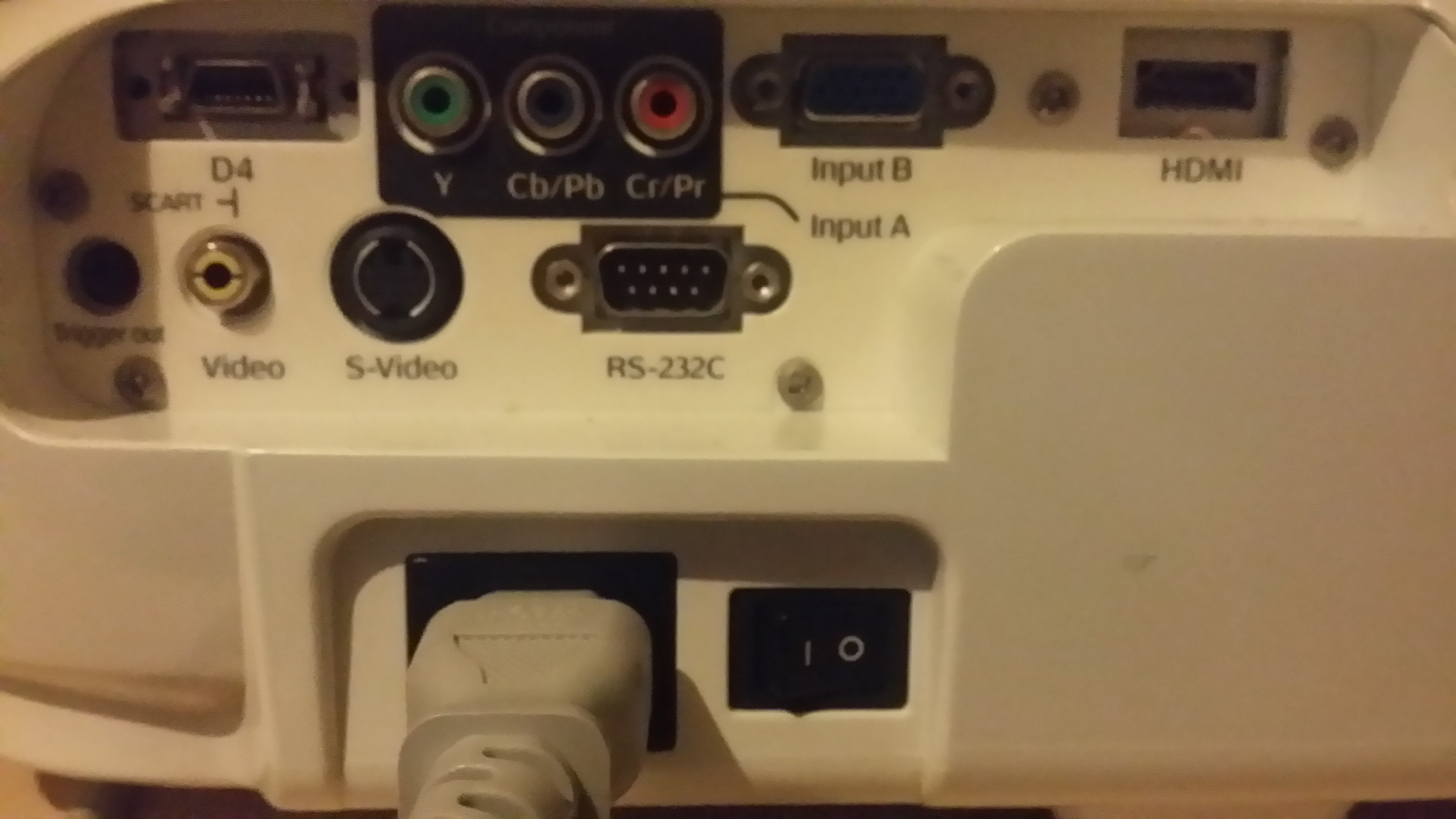

Habe es mit diesem Kabel ausgegebenComponent Kabel
Gleiches bei meiner Wii dort wird auch nur der Blau ton ausgegeben.

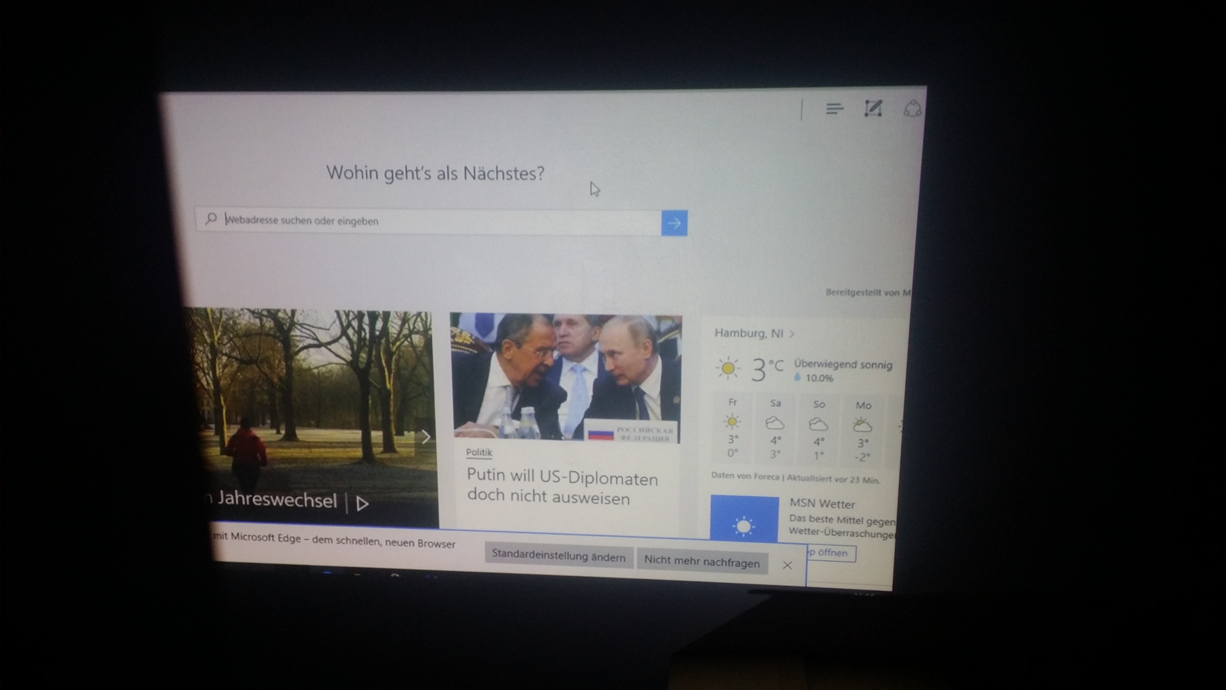

Wenn ich meinen Laptop aber per Hdmi ausgebe sieht das Bild gut aus alle Farben vorhanden.
Vielleicht hilft es noch nur das grüne Kabel ändert bei meinem Beamer was ob der blau und der rote kabel angesteckt ist oder nicht interessiert den Beamer nicht.
Auch schon mit dem Composite Kabeln ausgetestet dort wird auch nur ein bläliches Bild ausgegeben.

Andere Kabel getestet?
Wenn alle analogen Videoeingänge das selbe Problem haben, dann ist am Beamer der Schaltkreis für die Erfassung defekt.
Egal ob LCD oder DLP, die Beamer verarbeiten am liebsten digitales. So müssen die Bilder von alten Konsolen erst analog erfasst, digitalisiert und skaliert werden.
In diesem Fall scheint der Schaltkreis nur noch Blau zu verarbeiten. Da es sich vermutlich im integrierte Schaltkreise handelt, wird eine Reparatur mehr oder weniger unmöglich.
Wenn der Beamer noch Garantie hat, kann man ihn in die Werkstatt geben.
Ansonsten:
https://www.amazon.de/Teorder-USB-S...d=1483118715&sr=8-1&keywords=composit+zu+hdmi
15€ und du kommst via HDMI.
https://www.amazon.de/Ligawo-®-YPbP...=1483118761&sr=8-3&keywords=component+zu+hdmi
35€ und du bekommst Component zu HDMI inkl. Stereo Ton.
