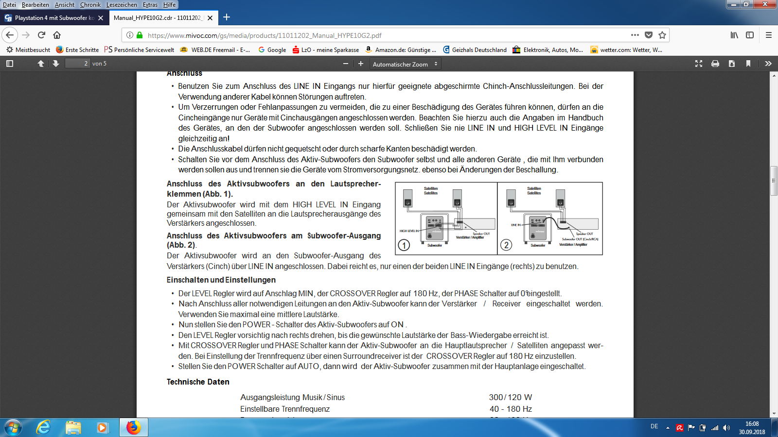

Hier die Anleitung des Subwoofers:
https://www.mivoc.com/gs/media/products/11011202_Manual_HYPE10G2.pdf
Und wie muss ich den jetzt hinten einstellen? Auto On oder On? Irgendwie leuchtet bei mir oft die rote lampe hinten am subwoofer, obwohl ich z.b. gerade zocke.... Habs auf Auto On... Und die Phase auf 0 oder 180 grad?

M.(to_the)K. schrieb:
... OFC Kabeln ... BEIDE Line-In Eingänge beim Sub... ist das ein Problem?...
OFC... na ich sage jetzt lieber mal nichts zu sinnloser Werbung.
Und nein, das Y-Kabel zum Sub ist kein Problem, es ist lediglich überflüssig.
Und wenn der Sub auf 'Auto' nicht anspringt, den Pegel am Subwoofer etwas weiter herunterdrehen und neu einmessen. Dann ist der Pegel des Verstärkers etwas höher und der Sub springt eher an. Ansonsten ist im Signal schlicht nichts enthalten, was der Sub wiedergibt. Wie sieht es denn bei Zuspielung von Mehrkanalton (per Mediaplayer, BD oder ähnlichem) aus?
