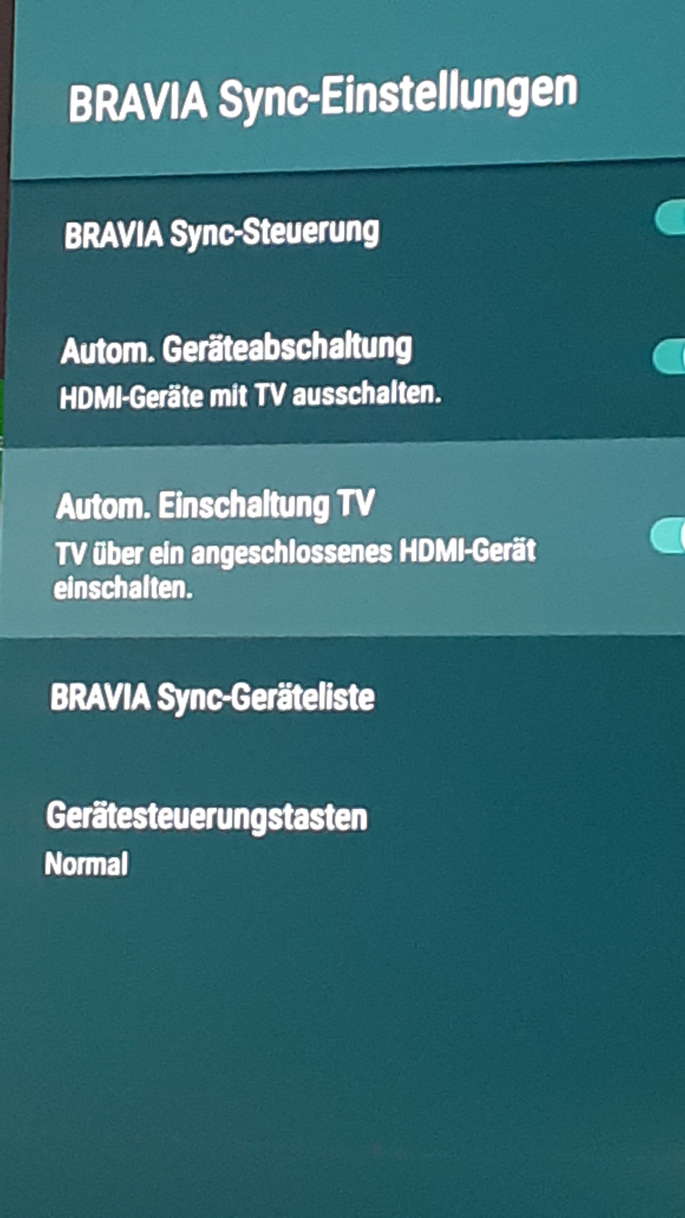

Moin,
seit ich meinen neuen smart tv von Sony kd-49xf8577 habe schaltet sich die playsi ständig an wenn ich auf den TV streamen möchte beispielsweise über vivo. Der fehrnsehr besitzt die selbe Funktion wie die playstation, siehe Bild. Ich bin für Lösungsvorschläge sehr dankbar. Ich möchte auf die Funktion nicht verzichten jedoch ist dieses Verhalten nicht normal.
Mit freundlichem Gruß
Falls ich im falschen Bereich poste bitte ich um Entschuldigung. :)

Wenn ich bei meinem TV auf die PS4 wechsele (also deren HDMI) geht die mit an. Das gilt auch beim einschalten, wenn das letzte Programm eben jener HDMI war. Wie verhält es sich exakt bei dir?
Die Funktion ist HDMI CEC. Dabei werden Steuersignale direkt an das Endgerät durchgereicht von der Fernbedienung oder dem Fernseher.
Für die PS4 ist das, wenn der Controller nahe liegt, absurd. Wenn du es für diesen Anschluss deaktivieren kannst mach es.

Kannst du HDMI CEC mal deaktivieren?
Also das „mit ausschalten“ oder in der Syncliste HDMI 1 deaktivieren. Das Verhalten des Chromecasts kann sich dabei auch ändern, also brauchst du während des Tests vllt. die Fernbedienung davon. Dann beobachten. Ist es weg?

HDMI CEC überträgt Eingaben per HDMI an angeschlossene Geräte des TVs. Ich steure zB die PS4, FireTV und anderes ausschließlich mit der TV Fernbedienung (bei PS4 nur abseits der Games natürlich). Wenn man CEC deaktiviert geht das nicht mehr, darum braucht man die Fernbedienungen der einzelnen Geräte.
