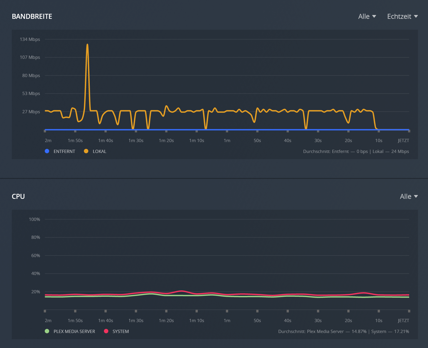

Man sieht, dass das System nicht voll ausgelastet ist. Das Netzwerk ebenso. Und doch läuft der Download nur ~30Mbit/s

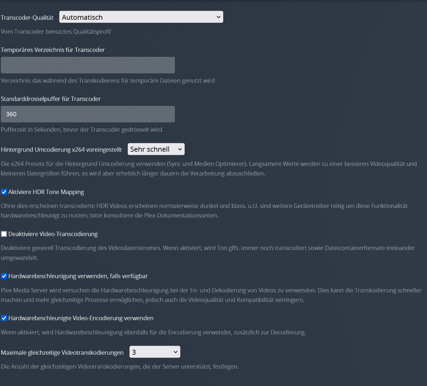

So sehen die Transcoder-Einstellungen aus:

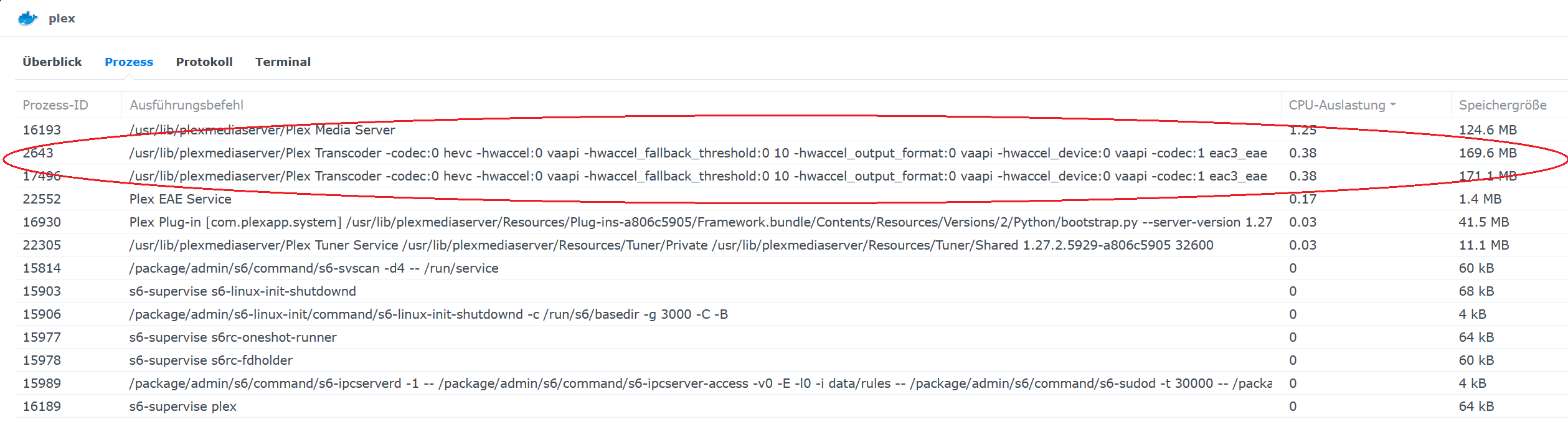

Mich verwirren aber die Docker Anzeigen (RAM-Auslastung passt nicht zusammen):

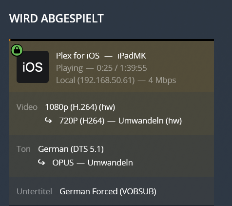

Wenn ich mir live etwas transcodieren lasse, sehe ich auch dass HW TRanscoding läuft

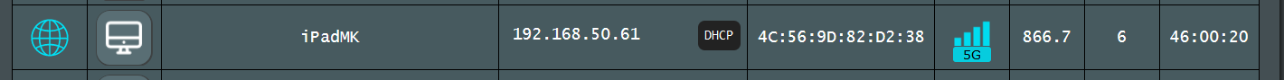

Der Win10 PC ist 2,5Gbit/s angebunden an nen ASUS RT-AX86U Router, das NAS per Link Aggregation mit 2x 1 GBit/s und das IPad steht direkt daneben (ca 2 Meter Luftlinie zum Router).
Normale Downloads vom Glasfaseranschluss laufen mit vollen 600MBit/s aufs IPad. Wlan und Netzwerkprobleme Probleme sollten damit ausgeschlossen sein.

Ich hab mich noch ein bisschen durch das Plex Forum und durch die Plex-Support Article geklickt.
Medien, die zum Download auf ein Gerät transcodiert werden, laufen durch das "Background-Transcoding".
Dort kann man nur Presets von "Ultra fast" bis "Very slow" einstellen. Damit sollen Qualität und Dateigröße beeinflusst werden.
Man sieht auf der Docker Seite auch gut, dass 2 Transcodierungen laufen, aber mit sehr dezenter Ressourcenauslastung:

Das ist mir alles klar. Der springende Punkt ist, das System ist nicht ansatzweise ausgelastet. Weder RAM (130MB pro Transcode), noch die Auslastung der CPU/GPU (<=20%). Es wird auch nicht schneller, wenn nur eine Datei transcodiert wird. Sondern statt 30 MBit/s nur 15.
Wird live n Video transcodiert, ist die Auslastung des Systems höher.
