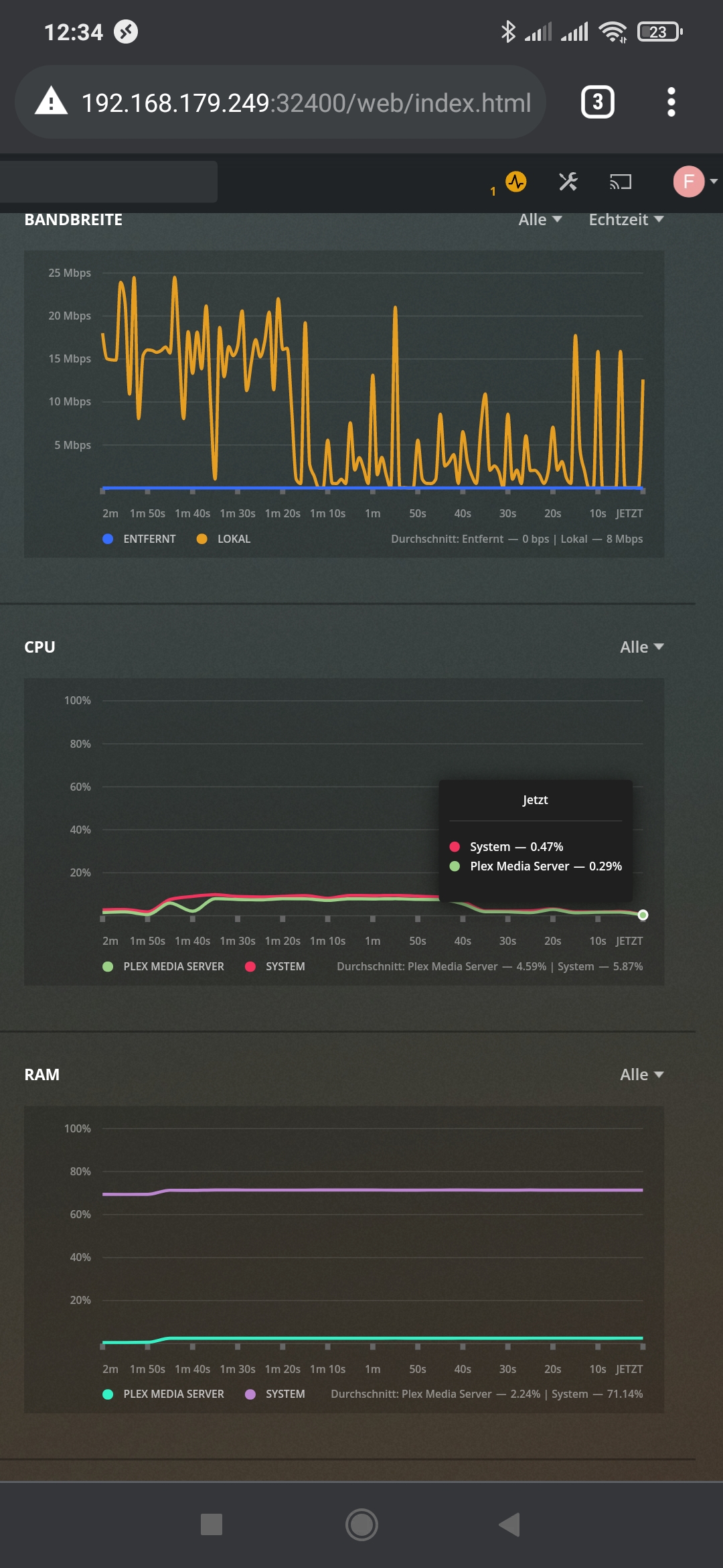

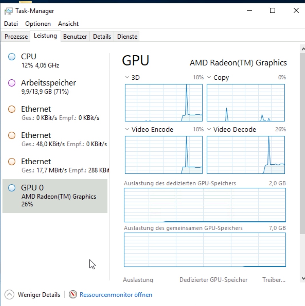

Wertzius schrieb:
Plex unterstützt keine HW Transcodierung mit AMD Chips.
Das stimmt einfach nicht, siehe Fotos.
Aktuell ein Stream Transcoding auf 4 mbps

Ja, mittlerweile gibt es ungarantierte, experimentelle Unterstützung, ohne jeglichen Support. Sicher nicht das, worum man einen Server konfigurieren möchte. Da ist die Unterstützung von Intel Quicksync Meilen voraus.
