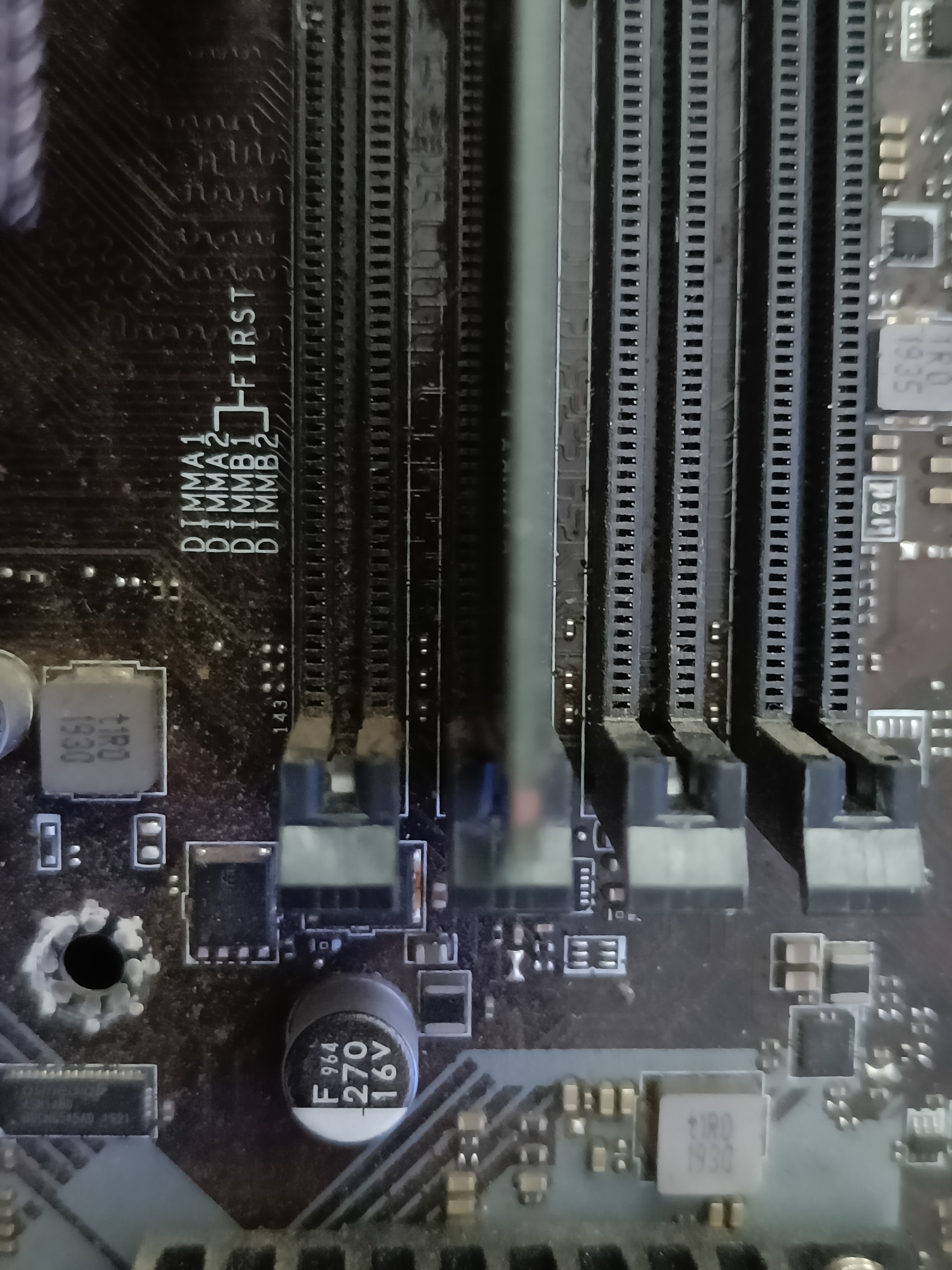

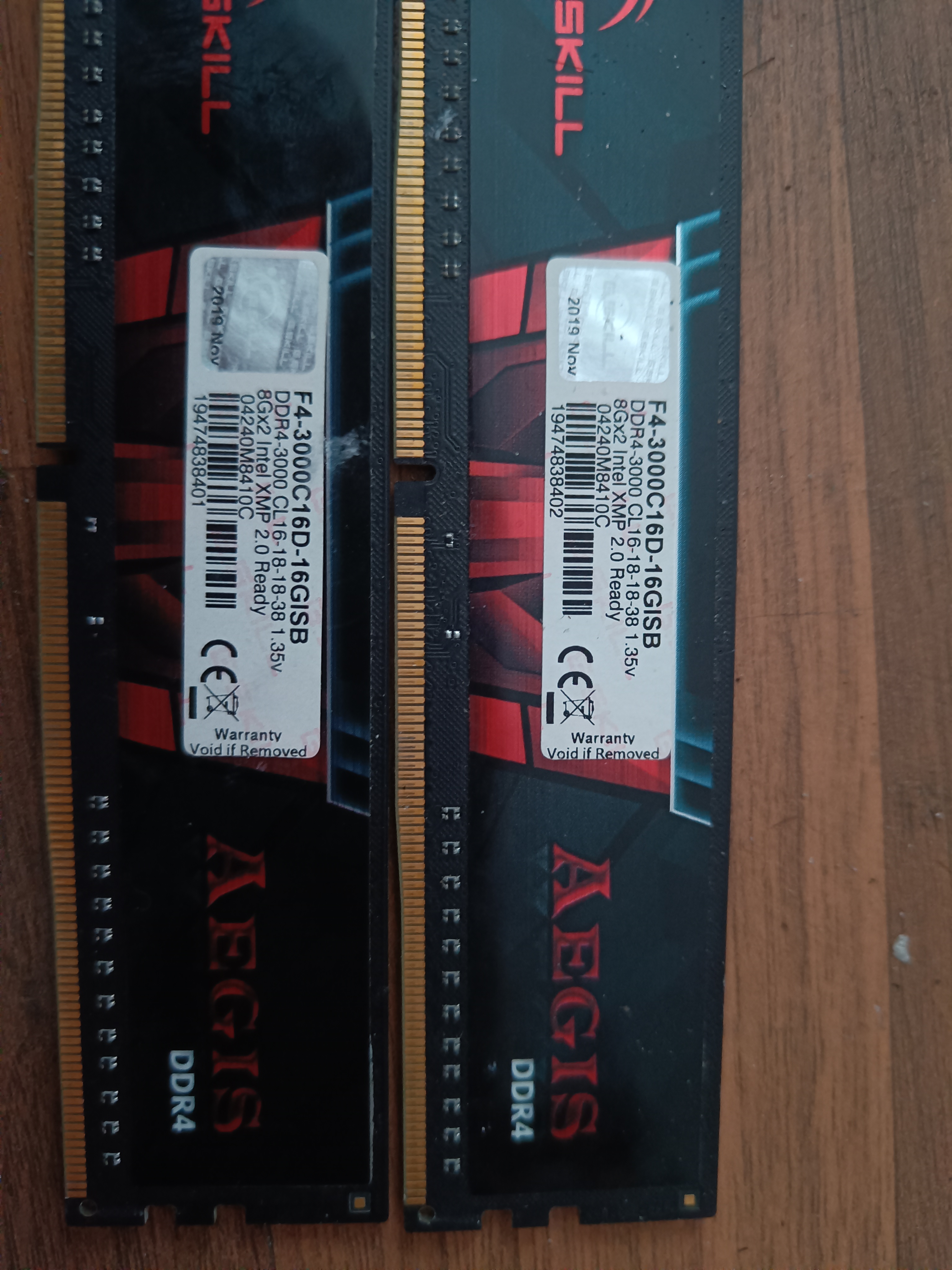

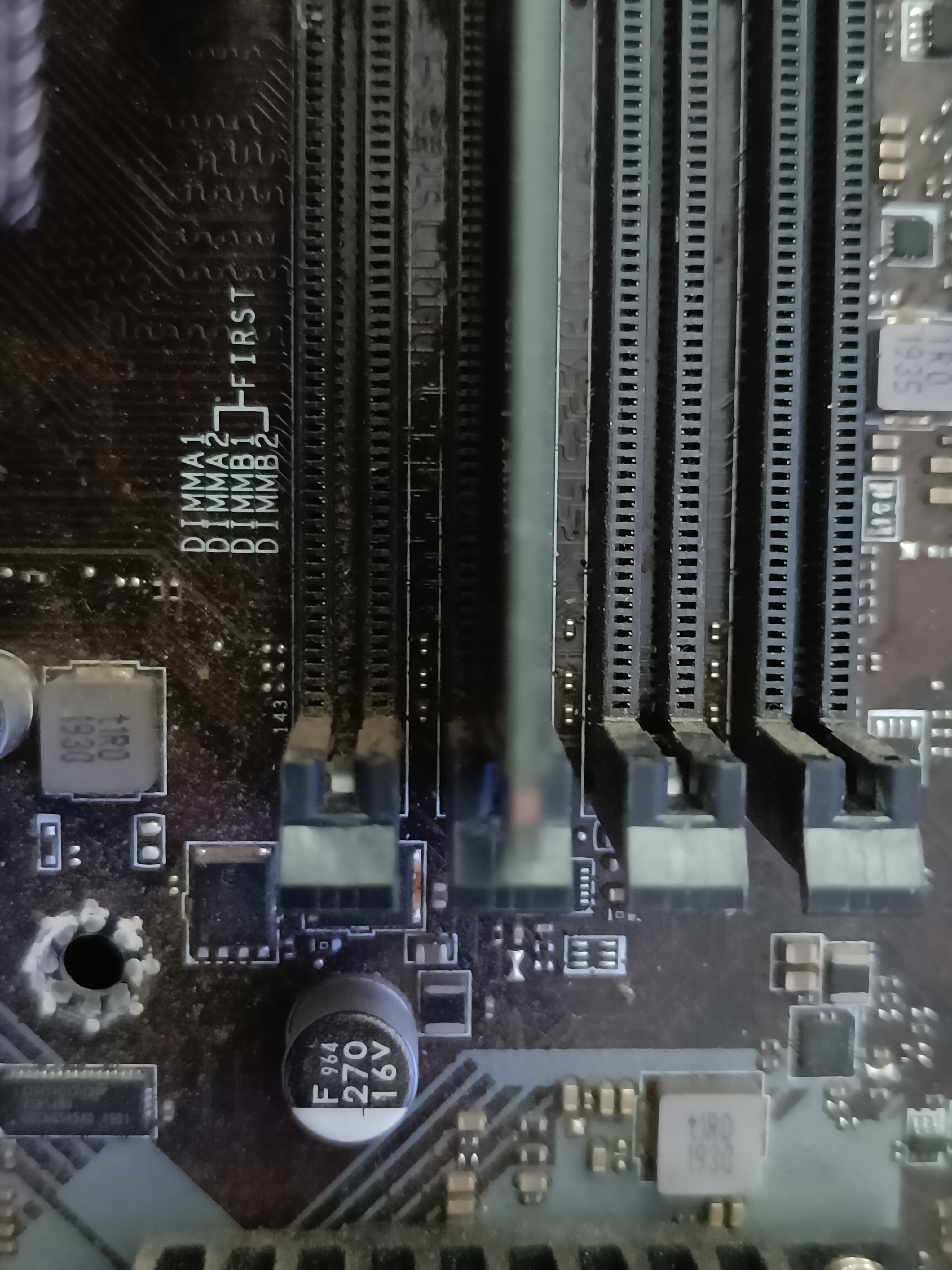

Im dual Modus gehören beide Sticks in Slot 2+4.
Habe jeweils mit einem 8GB Stick Slot 2 und 4 laut Benutzerhandbuch durchgeführt
Auf dem Video ist zu sehen das die LED Leuchten und dann ausgehen.

Stromstecker hatte er gezogen, sie Post 3.
