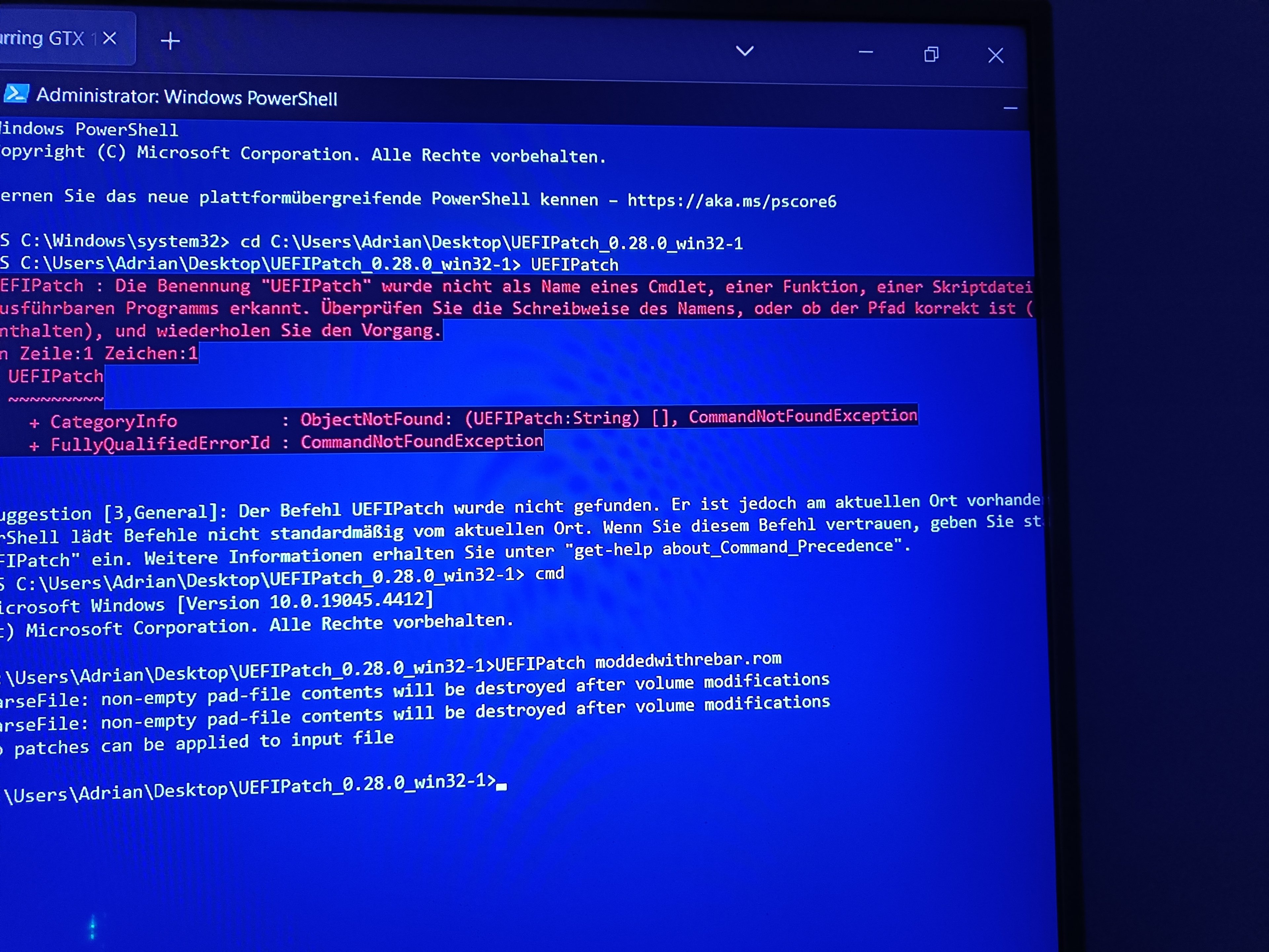

Vielleicht kann mir jemand helfen. Ich Versuche mit einer 2080ti die ReBar mit einem RTX 2080 UEFI Mod zu aktivieren.

-Habe dazu ein Video gefunden:
Beim Zeitcode 53:20
Sollte IMIGAGE PATCHED erscheinen , jedoch mein Ergebnis bzw Meldung ist:
-No Patches can be applied to Input file-

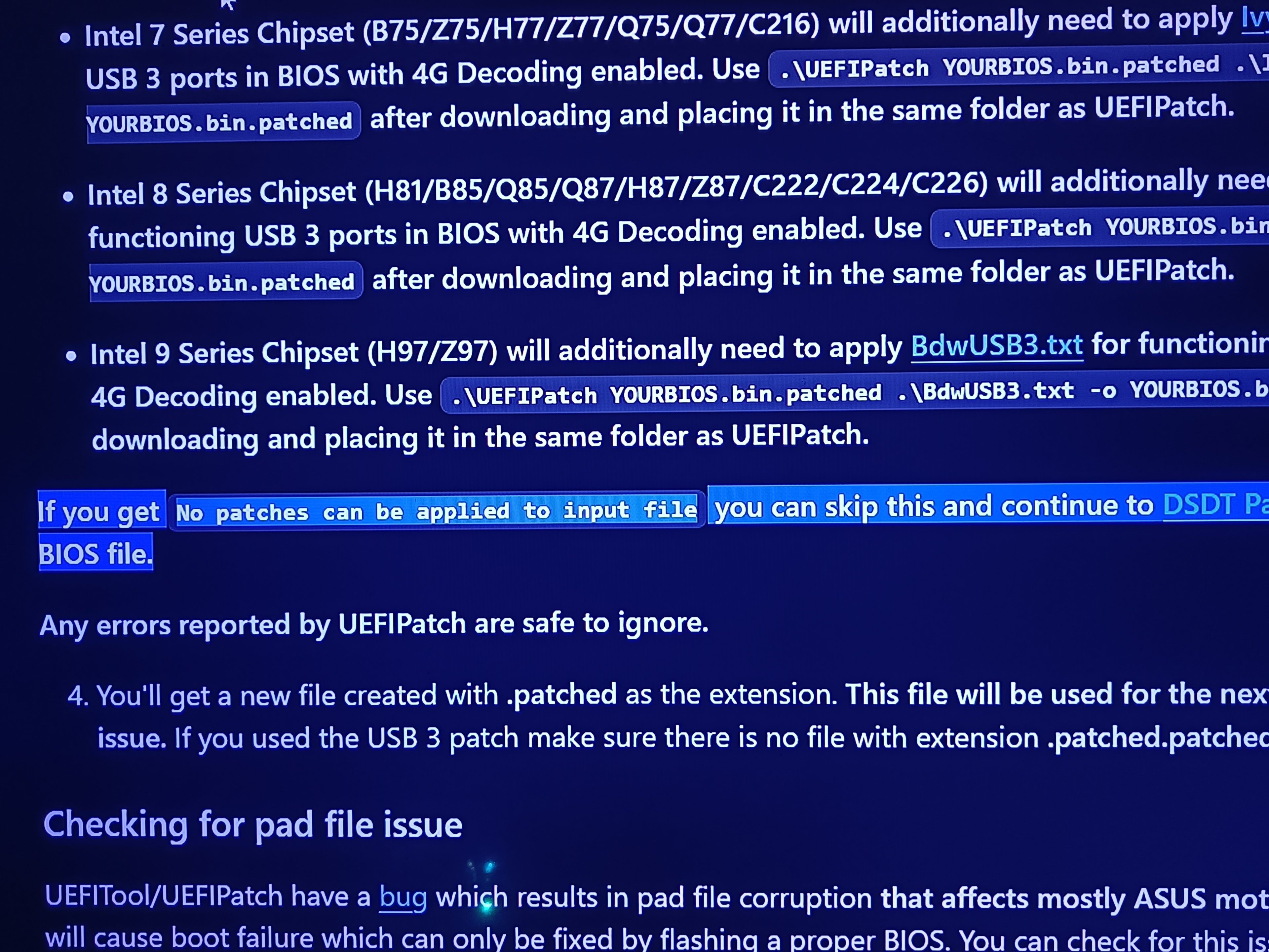

Habe Hilfe auf folgender Seite gesucht:
https://github.com/xCuri0/ReBarUEFI/wiki/Using-UEFIPatch
Leider verstehe ich die Anleitung nicht wirklich.
Vielleicht findet sich hier einer der das schon Mal probiert hat mir einer REBAR Mod auf RTX 2000 er Serie. Soll angeblich mehr FPS bringen....
Habe die Anleitung bis zur besagter Stelle befolgt und dann nicht weiter gekommen.
YouTube
Ich bin damit einverstanden, dass YouTube-Embeds geladen werden. Dabei können personenbezogene Daten an YouTube übermittelt werden. Mehr dazu in der Datenschutzerklärung.
Beim Zeitcode 53:20
