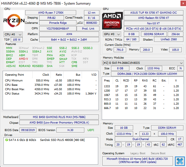

Hallo ich habe folgendes problemm...
Wenn ich Escape from Tarkov spiele crasht mein PC unangekündigt und ich habe nur mehr einen Greenscreen der kurz darauf verschwindet und dann blackscreen. Lüfter laufen hörbar weiter wie beim spielen. Muss dann via resetknopf neustarten.
PC Specs:
Netzteil: Thermaltake TR2 S 700W

passiert das nur bei diesem game?
wer hat dir dieses gurkige 700W-NT angedreht? RAM ist auch extrem mies.

Ja ist bis jetzt nur in diesem Game passiert

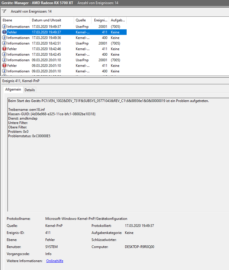

ach ja hab mir die zeit notiert bei einem crash und habe mir dann mal die ereignisanzeige angesehen :
