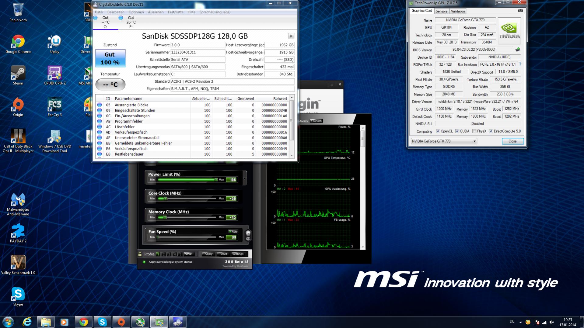

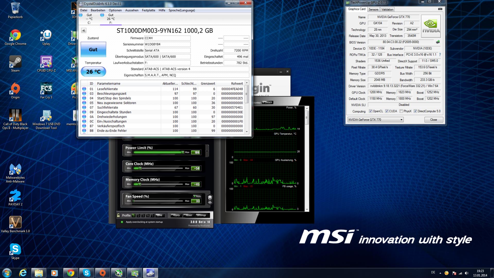

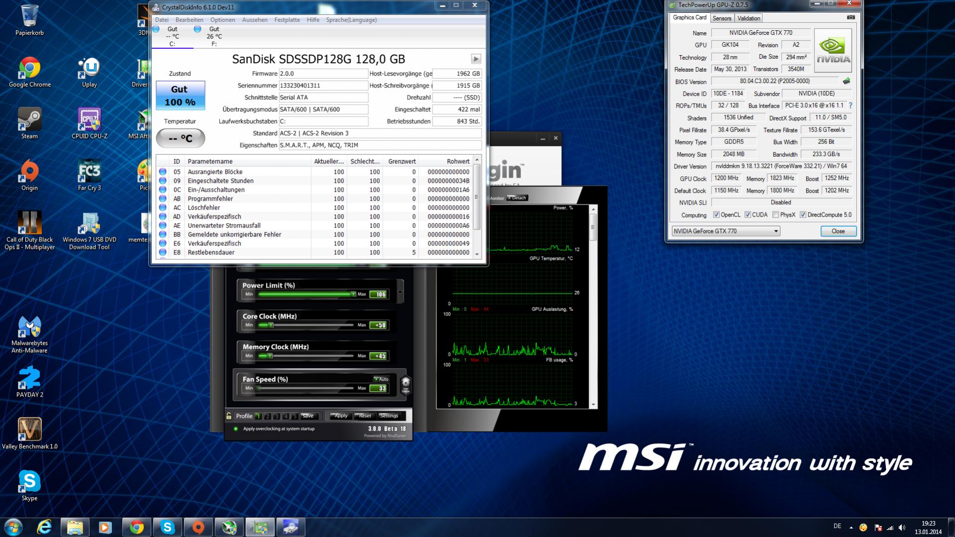

E
emeraldmine
https://www.computerbase.de/downloads/systemtools/festplatten/crystaldiskinfo/
Guck mal was deine Platten anstellen
