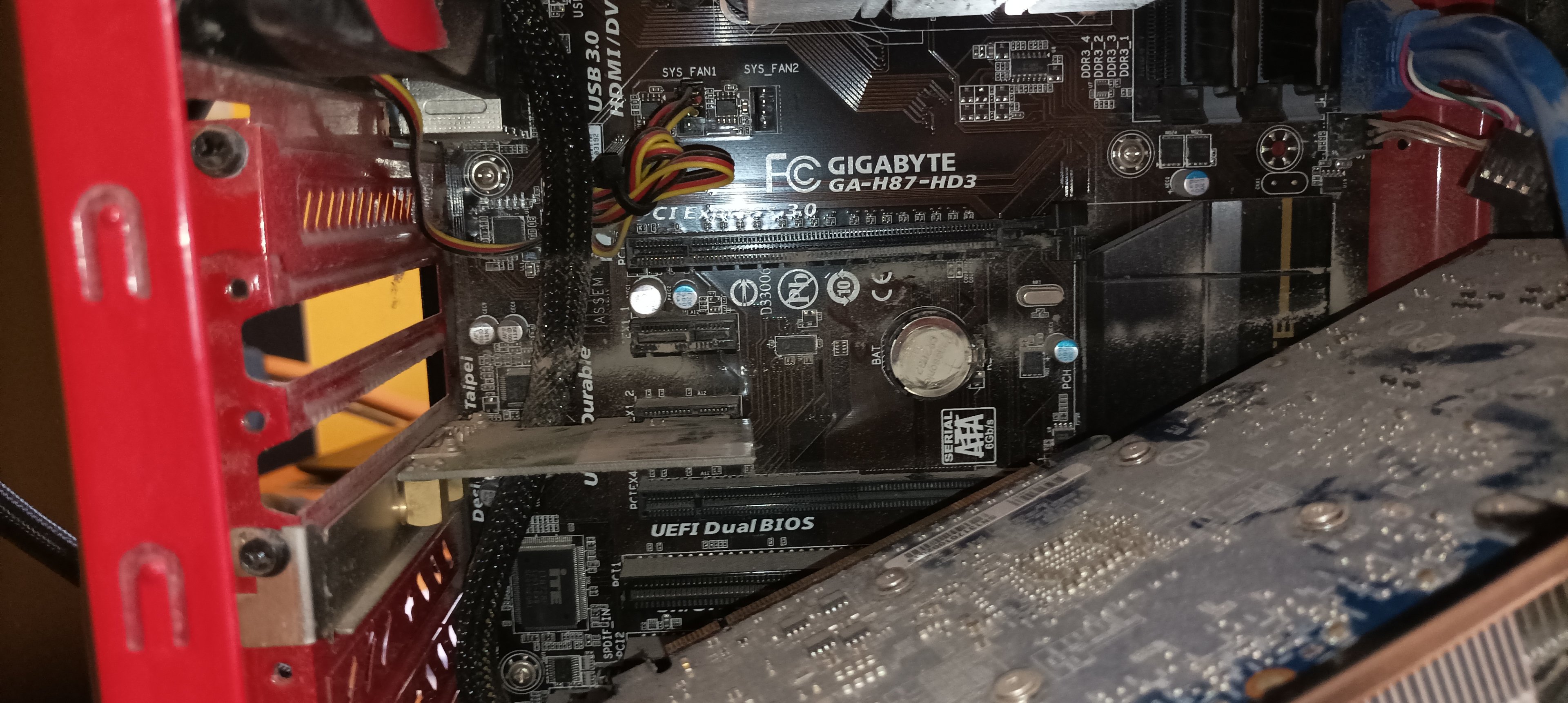

So sieht das gute Stück von innen aus. Hat damals glaube ich Mindfactory zusammengebaut.

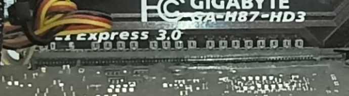

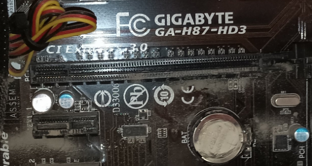

So sieht der Slot aus. Ich erkenne da auch eine deutliche Biegung leider.
Beachtet den Staub einfach nicht, ich hab mich da nie mit dem Staubsauger ran gentraut.. :D
Also das hab ich so auch noch nich gesehen.
Sackt der Slot links ab?
Hast du die GPU mal im unteren Slot getestet?
Reaktionen: HeToKiNo
Für mich sieht das so aus, als wenn diese silbernen Quadrate über dem Slotanschluss von rechts nach links immer mehr Weg nach unten freigeben. Daher meine Vermutung, dass mit dieser Schiene etwas nicht stimmen könnte. Kann man auf dem Bild aber auch nur schwer erkennen.
P.S.: Genau, wie ich es bereits in #18 vermutet hatte.

Wohl Mainboard schief verbaut und die Karte war die ganzen Jahre
schief verschraubt hinten bei den Slotblenden, zu tief
und der Slot hat sich über die Jahre verzogen.
Hier sieht man es noch besser:
Wie auch immer jetzt, verbau die Karte mal in einem der anderen PCIe x16 Slots
oder in einem anderen System, nimm sie mit zum Kumpel.
Reaktionen: redjack1000 und HeToKiNo
Ich hatte es mir schon gedacht, aber das 2. Foto lieferte dann Klarheit. Wollte in dieser Hinsicht sicher gehen, nicht dass der TE sich womöglich eine billige Graka im Secondhand gekauft hätte.

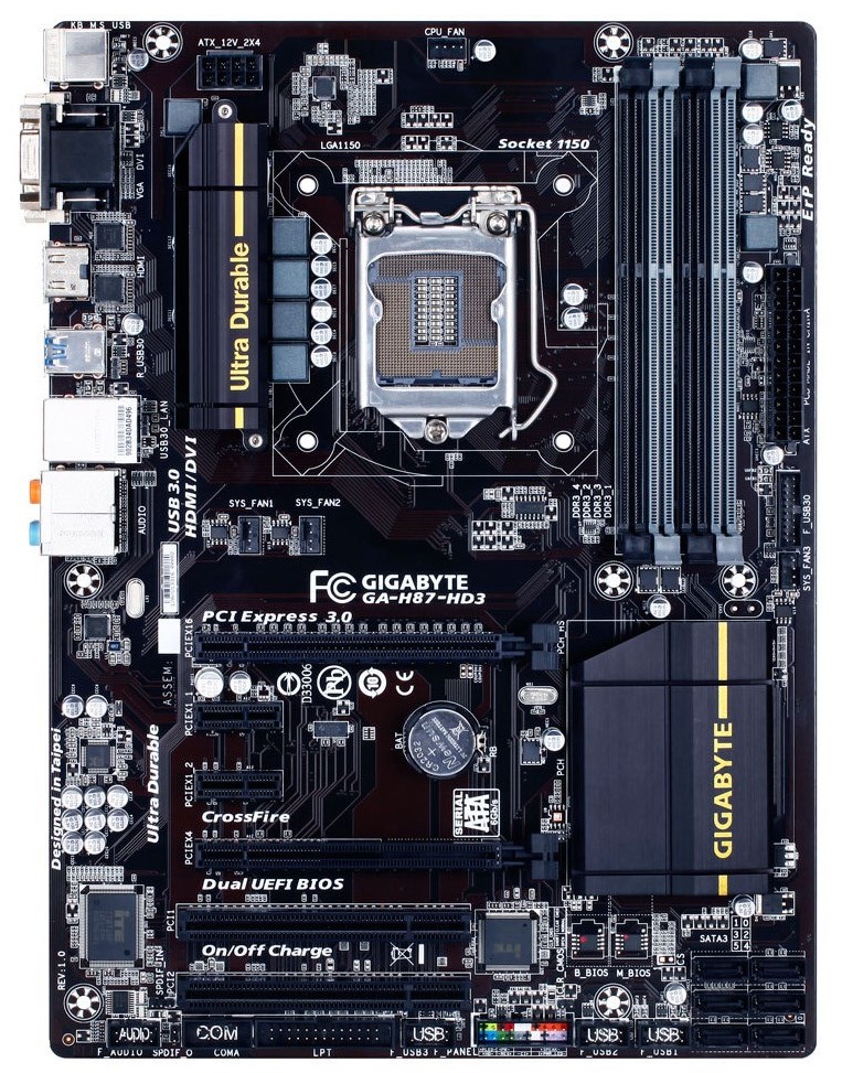

Ist der zweite PCIe Slot der, bei dem CrossFire drüber steht? Dann würde ich das vielleicht doch nochmal testen.
Ja, das Board hat nur zwei PCIe x16 Slots. Der müsste am Board mit PCIEX4 gekennzeichnet sein. Allerdings ist der Slot nur mit PCIe 2.0 x4 angebunden. Auf der Gigabyte Seite steht dazu folgendes:
  • * When installing a x8 or above card in the PCIEX4 slot, make sure to set PCIE Slot Configuration in BIOS Setup to x4.
Ob das funktioniert müsste man halt mal testen. Wie @SuperHeinz eben angemerkt hat sind die Angaben von Gigabyte da etwas unklar.
