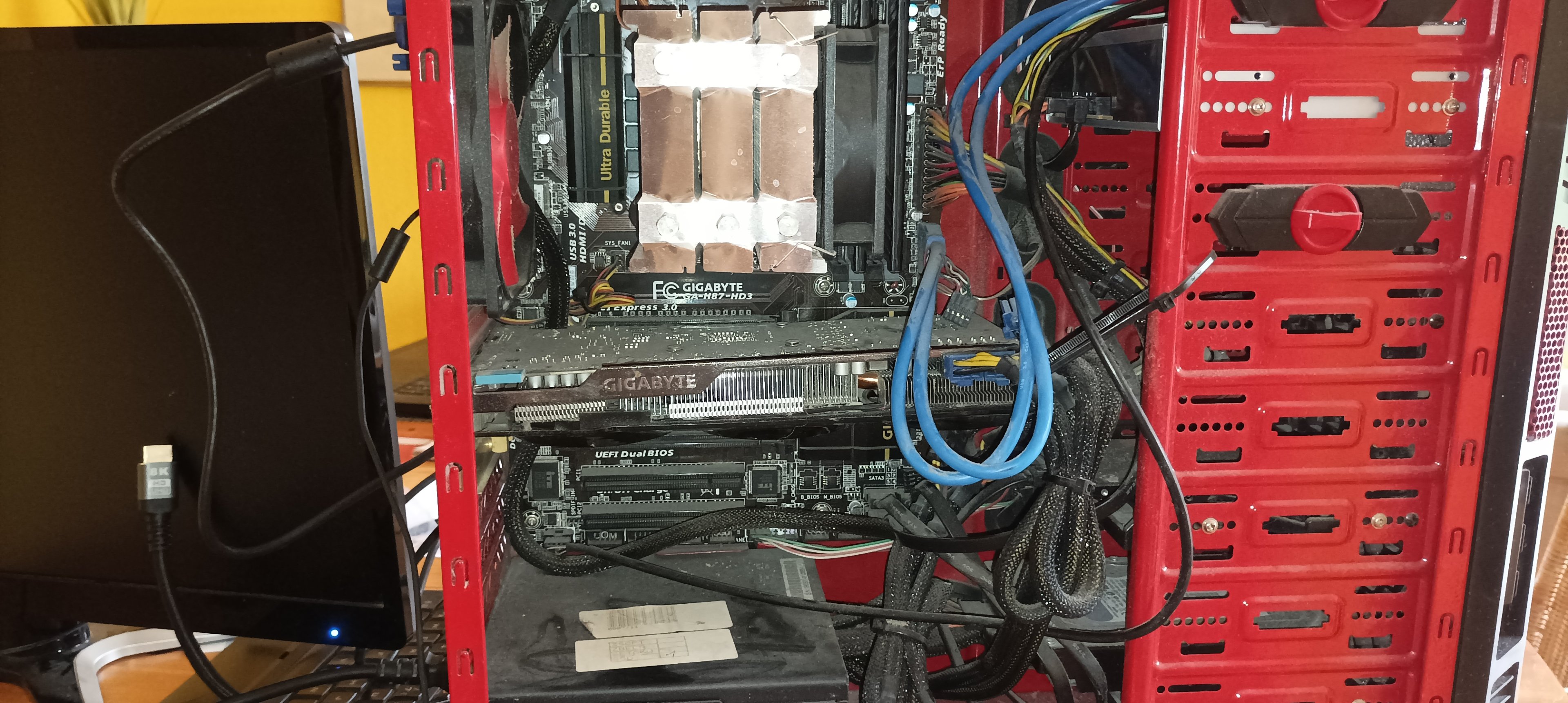

So sieht das gute Stück von innen aus. Hat damals glaube ich Mindfactory [Edit: Es war hardwareversand.de] zusammengebaut.

Ist das nur eine optische Täuschung vom Bild oder hängt die Grafikkarte tatsächlich ein wenig von rechts oben nach links unten?
Reaktionen: HeToKiNo
Keine Täuschung, die hängt total schief im Slot.
Das war tatsächlich schon immer so. Habe das auch nie hinterfragt, auch wenn es komisch aussieht.. :D
Also vermutest du auch, dass die GPU schrott ist? Und woran könnte die Schieflage eigentlich liegen, ist das Mainboard schief eingebaut?
HeToKiNo schrieb:
Ergo: GPU kaputt?
Höchstwahrscheinlich ja. Wundert mich aber eher, dass die bei der Biegung überhaupt so lange durchgehalten hat.
Vielleicht ist aber auch durch die Biegung der Kontakt im PCIe Slot unterbrochen/defekt. Kannst die GPU ja mal im unteren PCIe x16 Slot testen. Wenn dort auch kein Bild mehr kommt ist die Karte aber vermutlich kaputt.

Vielleicht ist ja auch „bloß“ die Slot-Verankerung vom Mainboard abgerissen. Wie sieht denn das "Gelände" auf dem Mainboard aus, nachdem Du die Grafikkarte entfernt hast?
Und dann geht sie dort nach oben?
Wohl eher an der Slotblende eine Etage zu tief verschraubt.
