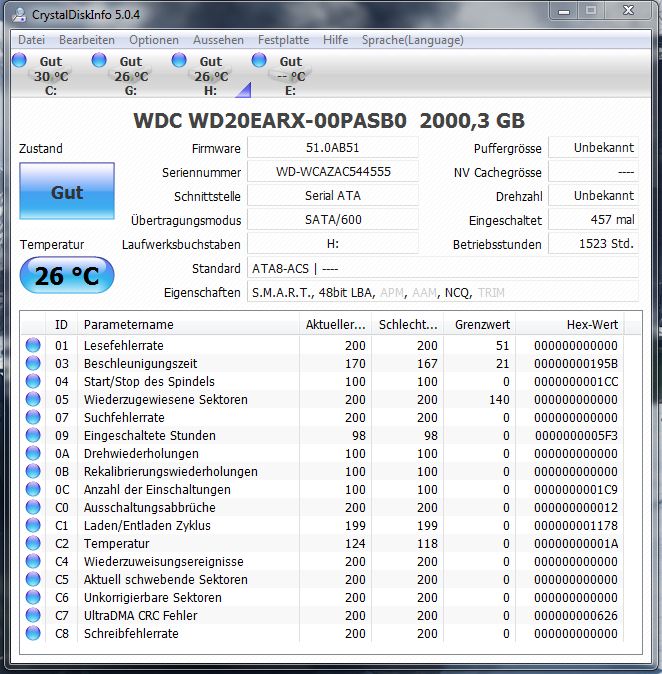

Hier nochmal der screenshot im Anhang.
Hmm aber auf einmal nur Firewall ich nutze nur NOD 32 64 Bit.
Viele UDMA CRC Fehler -> SATA-Kabel auf richtigen Sitz prüfen, bzw. ersetzen und dann nachsehen, ob dieser Wert weiter steigt oder so bleibt.
Ist mir auch aufgefallen das bei der Festplatte als einzige mit UDMA CRC Fehler angezeigt wird, ist die Festplatte evtl. defekt ?
Aber ich prüf trotzdem mal das S-ATA Kabel.
Danke
So nun habe ich das Kabel überprüft und ist fest dran kann eigentlich nicht das Kabel sein ist und sollte ok sein.
Wie gesagt habe immernoch bei Downloaden CRC Check fehlgeschlagen (Jdownloader).
Langsam bin ich am verzweifeln :(
Das Kabel kann auch defekt sein, ohne dass man das sieht, bzw. sieht man das praktisch nie.
Treten die Fehler auch auf, wenn die Daten auf einer anderen Platte gespeichert sind oder nur auf der mit den UDMA-CRC Fehlern?
Hab es gerade getestet die Fehler passieren auch, wenn ich es auf einer anderen Platte abspeicher was ist denn nun los... ?
Irgendwie komisch ist das ganze ja jetzt.
Diese Fehler haben mit der WD20 nichts zu tun, die dort verzeichneten 1574 UDMA-CRC Errors (Anzahl in Spalte Hex-Wert, 626 Hexadezimal) sind Alt, siehe Spalte Aktueller Wert, hier 200, der optimale Zustandswert.
