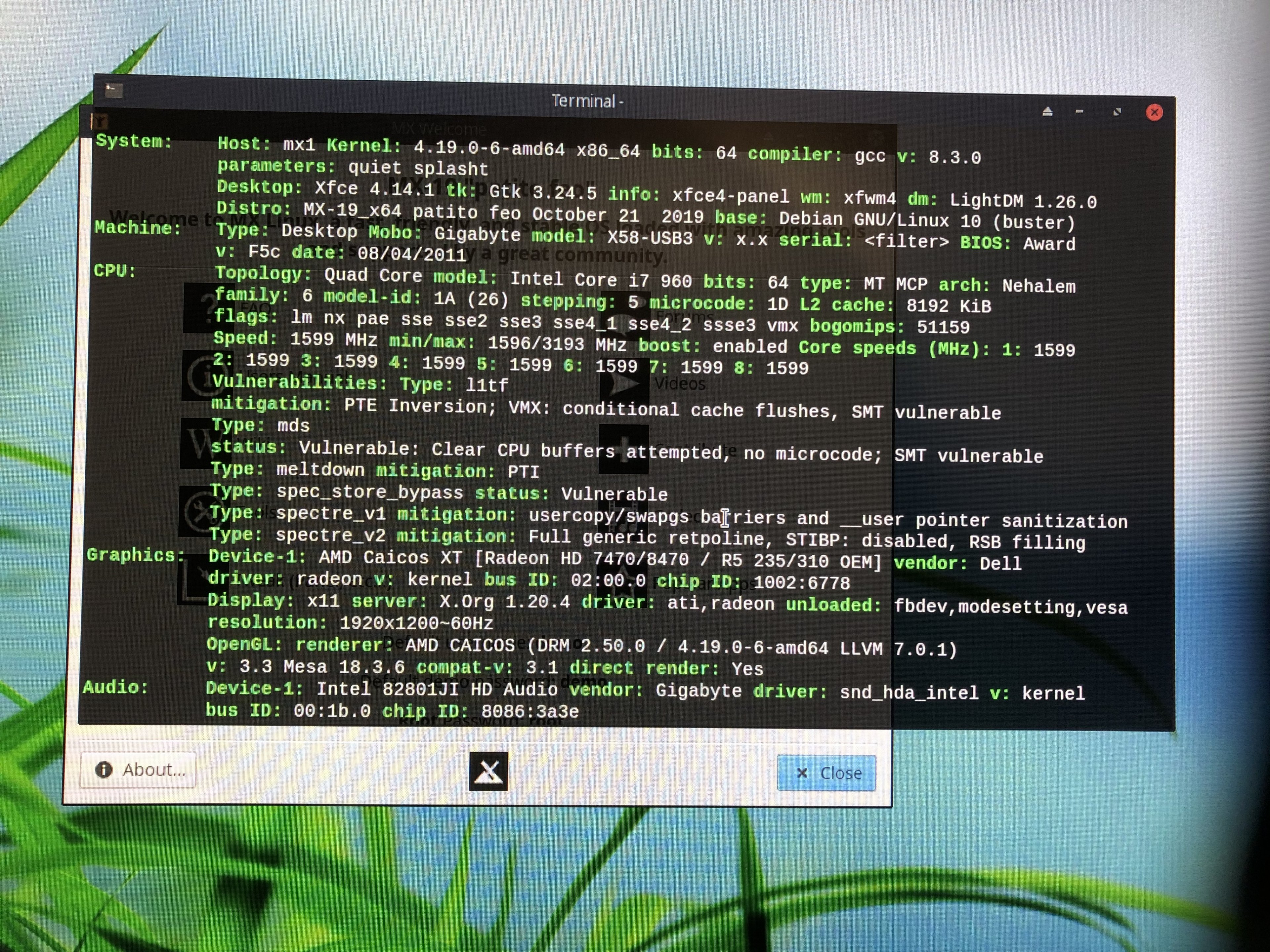

Auch Linux zeigt an, das die CPU nur mit 1,6 GHz arbeitet. Nun kann man wohl nur noch das Kreuz schlagen über Board oder CPU. Da die 1366 Boards weiterhin sehr hochpreisig sind lohnt sich eine Reparatur ja kaum

Dieses Board? Und BIOS von hier?
Dann hast du ein BETA BIOS installiert! Das kann durchaus fehlerhaft sein. Versuch das alte wieder zu bekommen. F4 gibt es da gar nicht!
Irgendwie ... seltsam. Hast du das fasche drauf gebügelt?
Was ist mit F3?
Reaktionen: adAstra
Hallo Smily, Dein Avatarname ist mein Zustand nach Deinem Hinweis! Vielen Dank. Was hab ich alles versucht, habe aber tatsächlich irgendwann das Gigabyte Tool zum flashen des BIOS verwendet und da gab es die Option "File from Gigabyte Server" . Damit wurde mir eine F4 Version vom Server drauf geschrieben die tatsächlich in der Liste auf der Gigabyte Site gar nicht existiert. Zwischen der F4 und der Beta F5 bin ich dann immer gewechselt. Nachdem ich nun eben die F3 - also die ältere - nach einem Clear schrieb, war anfangs bei CPU Z sichtbar, das der Speed Wert ständig zwischen 1,6 und 3,2 GHZ wechselte, aber nachdem dann Stress erzeugt wurde waren es stabil 3,2 GHz.
