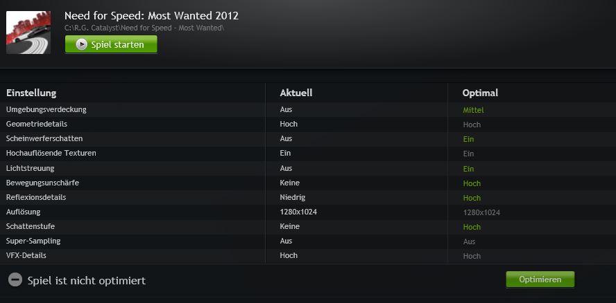

Nein mein Problem war das ich plötzlich FPS Einbrüche hatte und im Leistungsintex die Grafikkarte von 7,3 auf 5,6 runder ging bei „Grafik und Spiele“ und die Spiele geruckelt haben und ich außer der 320.49 Beta keinen Treiber gefunden hatte wo es wieder ging. Werden mich zwar viele für verrückt halten aber mit der Beta läuft „need for speed most wanted 2012“ optimal warum weiß ich nicht werde aber doch mal das System neu machen wen ich heute dazu komme. Den ich scheine so ziemlich der einzige zu sein der die Beta nutzt.
Sorry wen der Textblock nicht so übersichtlich ist
hier mal meine Grafikeistellungen von NFSMW
