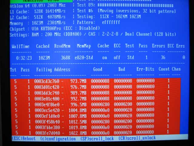

ich vermute dass das keine automatischen neustarts sind....
ich habe memtest laufen lassen und es wurden fehler gefunden
hier im anhang
wer die wohl einschicken die speicher

Dann kennst du jetzt das Problem dein Speicher bzw. einer deiner Riegel ist defekt und muss ausgetauscht werden. Übrigens war der Tip von Spiro schon in Ordnung, ich versteht nicht warum man da gleich so komisch ausflippen muss!? :rolleyes:

habe die neuen module von crucial bekommen! und ich habe immer noch die selben reboots!
kanns doch n virus sein? wenn ich NA2005 durchlaufen lassen kommen auch reboots....
was könnte es noch sein?
Wenn ich mir dein Memtestshot ansehe, würde ich erstmal empfehlen, den nochmal zu machen. (Wobei aber komisch, daß nur Reboots kommen. Speicherfehler müßten eigentlich alle möglichen Fehlermeldungen verursachen)
Dann gibt es drei Varianten:
- Spannung vom Speicher zu niedrig
- Timings zu niedrig
- Board kaputt
Die unterschiedlichen Fehleradressen ließen auf jeden Fall auf ein Übertragungsproblem denn auf einen defekten Riegel schließen.
