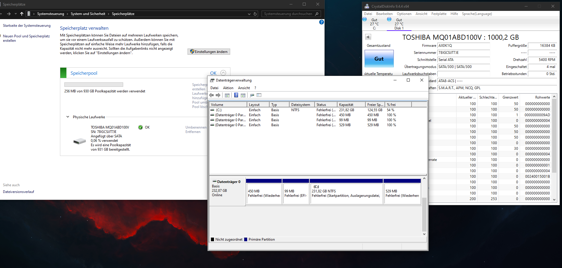

Habe die selben Stecker zum anstecken genutzt wie bei der ehemaligen auch (alle anderen Kabel sind zusammengebunden sodass ich mich nicht vertuen kann) Hwinfo und Cdi erkennen beide meine Festplatte, auch in der Speichereinteilung unter "Speicherplätze verwalten" befindet sich das Laufwerk... aber in der Datenträgerverwaltung ist sie nicht drinne.

Ich vermute(!) das liegt am Speicherpool, die ist ja quasie dort schon in Logischer Verwendeung - wie passiert das denn bei Neuware?

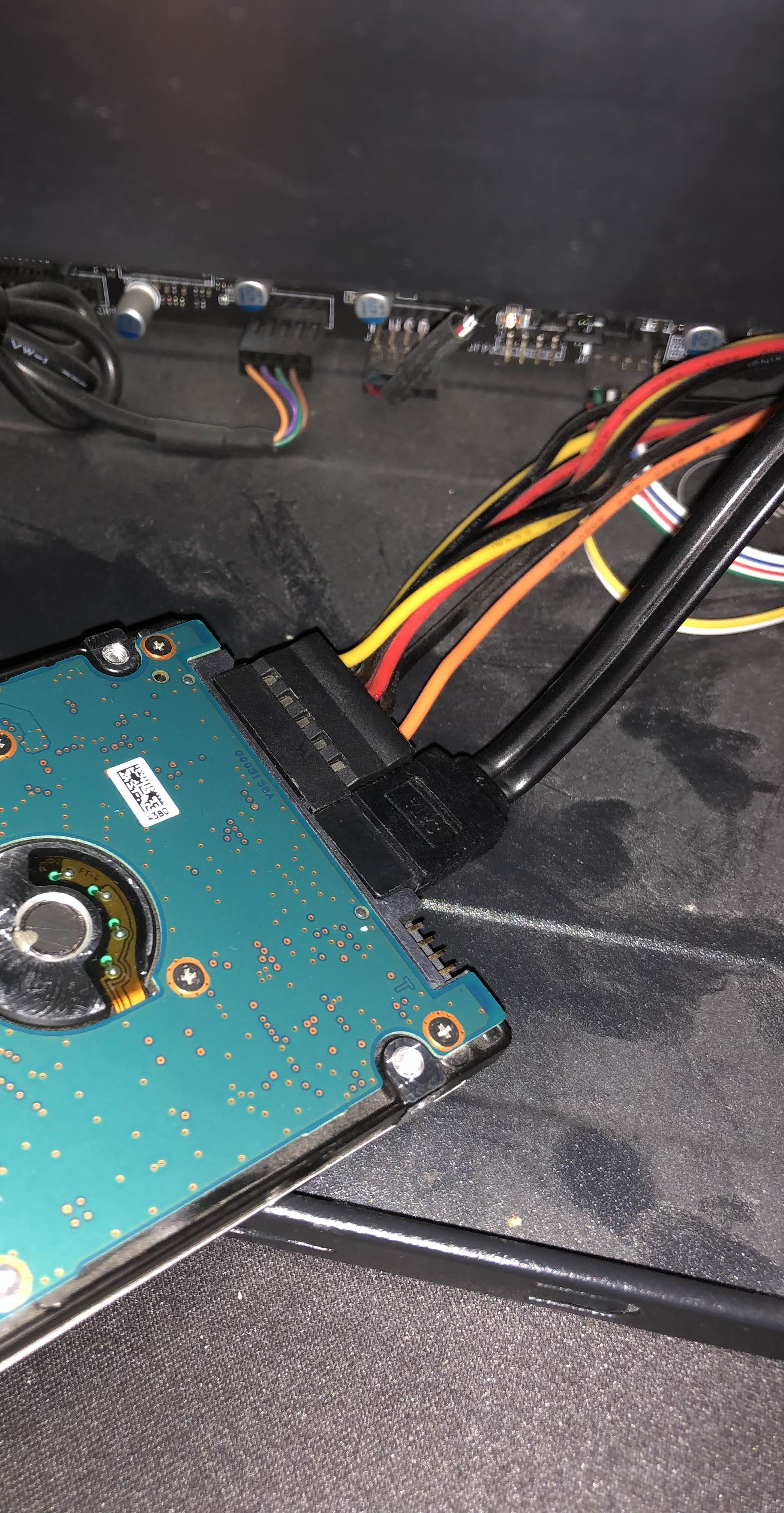

ja Stecker passen .. einfach den Speicherpool auflösen sollte helfen - gast du noch ein Bild von der Oberseite - wie alt ist die Platte denn - rate mal NOS - BJ 2014 - weil seit 2012 auf dem Markt

ja das war es, bist ein Schatz. War vielleicht auch ich aber ich wüsste nicht mal wie das geht :D

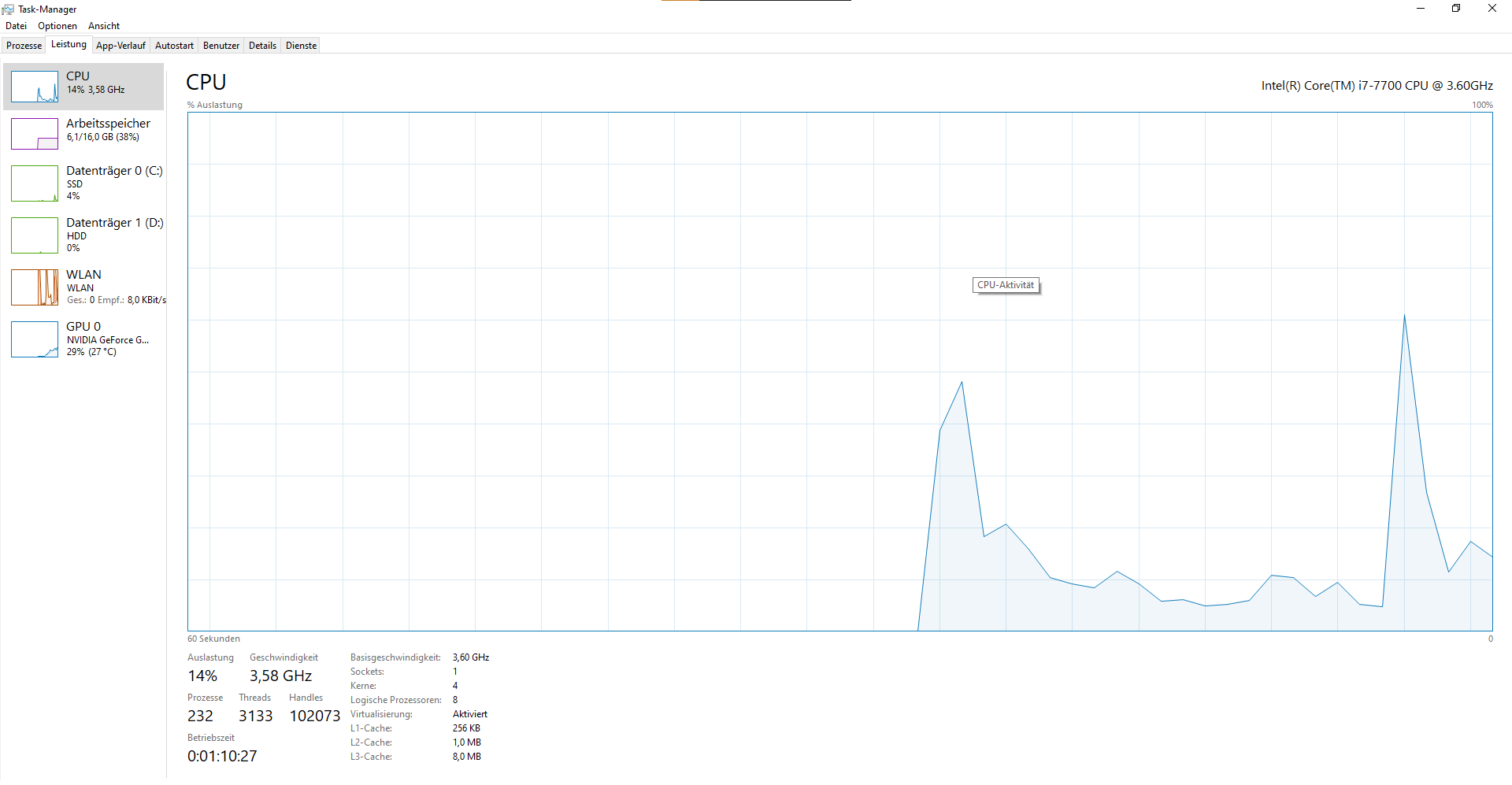

Wie sind eigentlich die Temps der CPU?

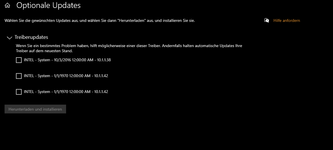

Habe übrigens diese optionalen Treiberupdates:

Treiber wurden alle durch Avast Premium geupdated
Das sieht nicht danach aus, als hättest du jemals Windows mit den richtigen Treibern, neu installiert!

Kann durchaus ein falscher, oder veralteter Treiber sein, der mit Energiesparzuständen, Standby etc., nicht klar kommt. Kann natürlich auch die Hardware defekt sein.

Wie sehen denn separate Tests und Benchmark-Ergebnisse für CPU- und GPU-Leistung aus (Cinebench, furmark, TimeSpy, ...), und wie ist die Auslastung der Komponenten im Taskmanager?
Wird z. B. der gesamte RAM erkannt, und auch verwendet? Evtl. gibt's ja hier ein Problem, RAM defekt oder Kontakt ... Werden alle Prozessor-Kerne verwendet, und ist die CPU-Last auf diese verteilt (je nach Spiel bzw. Anwendung kann's da große Unterschiede geben)?
