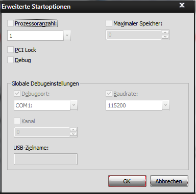

Schau nochmal unter msconfig nach ob er die Einstellungen übernommen hat und starte das System danach noch einmal komplett neu. Nach dem Neustart schaust mal in den Systeminformationen (Windows Taste + Pause oder Startmenu, Rechtsklick auf Computer und dann Eigenschaften wählen) ob er auch wirklich alles übernommen hat.
Nun Wenn ich auf Msconfig-Start-erweiterte Optionen und dann den Hacken bei Maximaler Speicher setzte, steht dort 8192, und ich glaub das war auch der Wert der dort stand bevor ich ihn geändert habe. War es das was du gemeint hast?.
Nein da Stand gar nix bzw. 0 und war kein Haken. Ja das hat er gemeint.
Der Einstellungsbildschirm von msconfig sollte so aussehen. Keine Haken gesetzt.
Nun bei mir ist ein Hacken bei Prozessoranzahl. Könnte das vielleicht der Grund sein?.
Ist anzunehmen. Hacken raus, neustarten und die Probleme sollten erledigt sein.
Wow das ist echt krass. Habe jetzt den Hacken entfernt und es läuft wieder so flüssig wie eh und je (zumindest auf den ersten Blick). Unglaublich was so ein Hacken aus machen kann. Habe ich dadurch das ich den Hacken bei Prozessoranzahl drin hatte sozusagen meinen Prozessor oder so abgeschaltet?.
Tausend Dank, oha ich glaub da wäre ich nie drauf gekommen.
Der Haken bewirkt dass Windows nur den ersten Kern des Prozessors benutzt statt alle. Also alle Programme müssen warten bis Rechenzeit auf dem einen Kern frei ist statt auf die Rechenzeit der anderen Kerne ausweichen zu können. Aber leider gibt es Programme, SW Empire at War ist da nicht alleine, die mit Multicore CPUs oder Speicher oberhalb der 32bit Grenze nicht umgehen können. Für die benötigt man dann halt solche Hausmittel damit sie fehlerfrei laufen. Zum Glück sind das in der Regel relativ alte Sachen.
