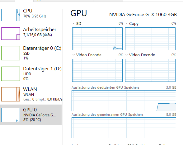

Cpu schwankt zwischen 40-80% Auslastung bei folgenden laufenden Programmen: Amazon music, Discord, League (client nicht das Spiel) 2 Browsertabs auf einem läuft Netflix. Im Hintergrund läuft nur Roccat Swarm, Razer central und Wallpaper engine.
Beim öffnen von dem Taskmanager ist die CPU auf 100% Auslastung für einige Sekunden, das selbe auch bei anderen Programmen.

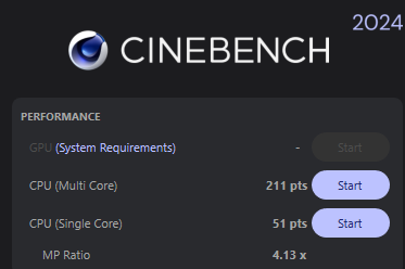

Wie sehen denn separate Tests und Benchmark-Ergebnisse für CPU- und GPU-Leistung aus (Cinebench, furmark, TimeSpy, ...)
reichen die oben genannten Cinebench Ergebnisse oder soll ich die anderen auch noch laufen lassen?
RAM läuft mit 800MHz statt den möglichen 2400, wieso? Womöglich ja das Einzige, womit das Bios den Rechner wiederbeleben konnte.
Ich würde das erst mal klären und vorher keine Zeit mehr investieren.
Vergleichswerte und eine Einschätzung wären gut, ich habe nicht mit dem 2024er CB und i7-7700 gefunden.
Ist auch nicht zu erkennen, ob alle Kerne verwendet werden (beim Multicore-Test).
