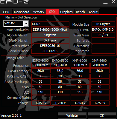

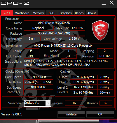

CPU-Z alle reiter mal nen Screenshot machen, auch wenn das bei der cpu nicht soo wichtig ist.
Dann HWInfo herunterladen, im sensorenmodus starten, mitlaufen lassen, Spiel spielen bis das problem da ist und dann von allen Sensoren Screenshots machen, du wirst mehrere brauchen.
Bei der Wasserkühlung, wie sind da die Beiden schläuche von der Temperatur her? Nur anfassen und vom fühlen her berichten, ob die gefühlt eine fühlbar unterschiedliche Temperatur haben.

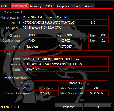

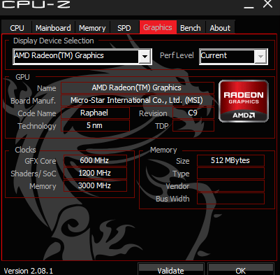

Hier mal die Screenshots der CPU-Z. Die beiden Schläuche der Wasserkühlung fühlen sich beide gleich an. HWInfo werde ich mir gleich runterladen und die Screenshots nachschicken

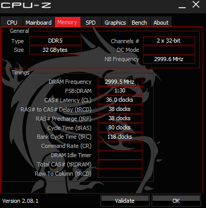

Hm, das sind doch auf jeden fall 2 Speichermodule gesamtgröße 32gb aber 2 16gb große module, da müsste demnach bei ddr5 4x32 bit sein, wenn die richtig gesteckt sind? soweit ich weiß. Das mit DDR5 ist mir noch etwas neu, aber jedes Modul für sich hat 2x32Bit und wenn die die Kanäle der CPu richtig nutzen müssen die demnach eben auf die 4x32 bit kommen.
Das ist wie bei ddr4, nur das die 64bit auf 2x32 pro modul und "altem Speicherkanal gesplittet wurden.
Die stecken falsch, bitte noch mehr Meinungen.
Also da geht dir schon nen ganzer haufen an Speicherbandbreite flöten, das sollte auch beim x3d auffallen.

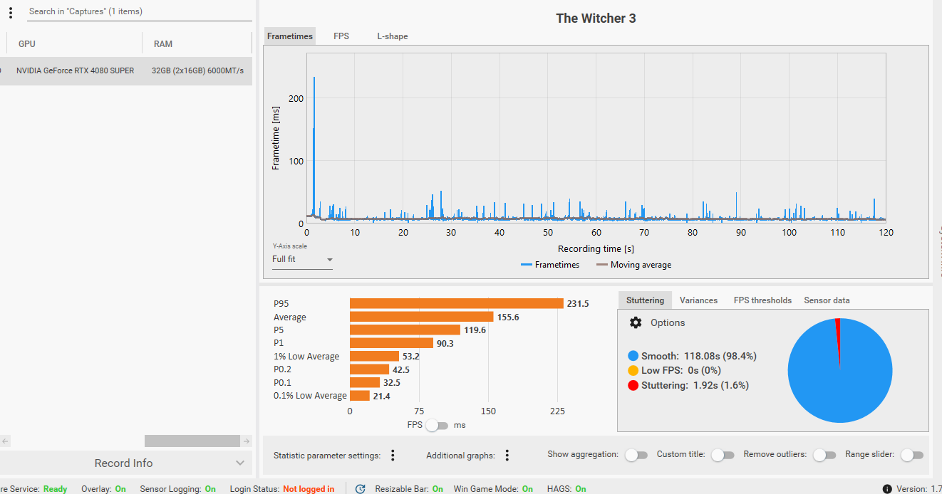

Und gerne mit CapframeX auch noch im Hintergrund beim Zocken mal aufzeichnen, das du da so drops mit aufzeichnest.

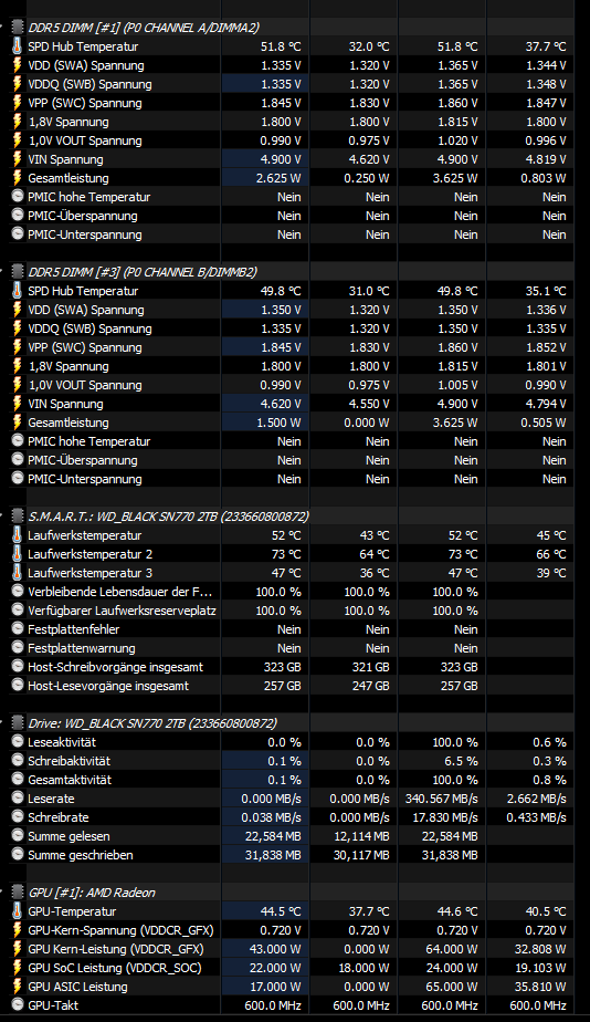

Hier nun nochmal die Werte aus dem Hwin

Wie meinst du, dass die falsch stecken? Habe insgesamt 32 GB DDR5 jeweils in Slot 2 und 4 stecken.
Noch zum anmerken: Meine GPU-Nutzung liegt z.B. bei The Witcher 3 bei über 90 %
Bei Screenshot 3 sollte eigentlich 4x32 Bit stehen. nach dem was in HWInfo steht scheint das mit den Modulen richtig zu stecken.
Edit:
bei den Daten die HWInfo da aufgenommen hat, da war schon so ein entsprechender freeze dabei?
Edit:
Ich habe dir Screenshots davon direkt nach nen kurzen Freeze gemacht.

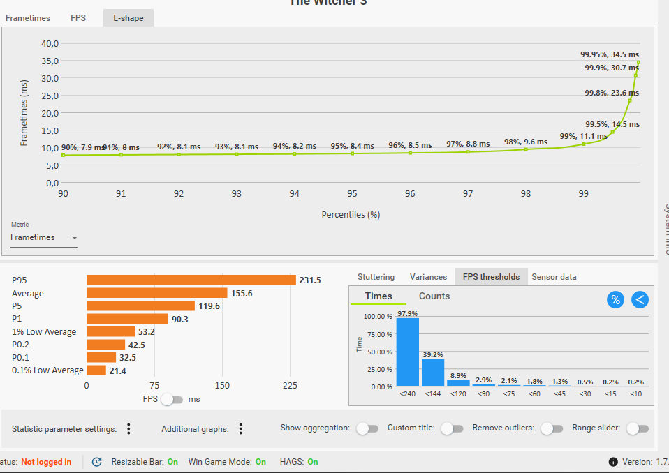

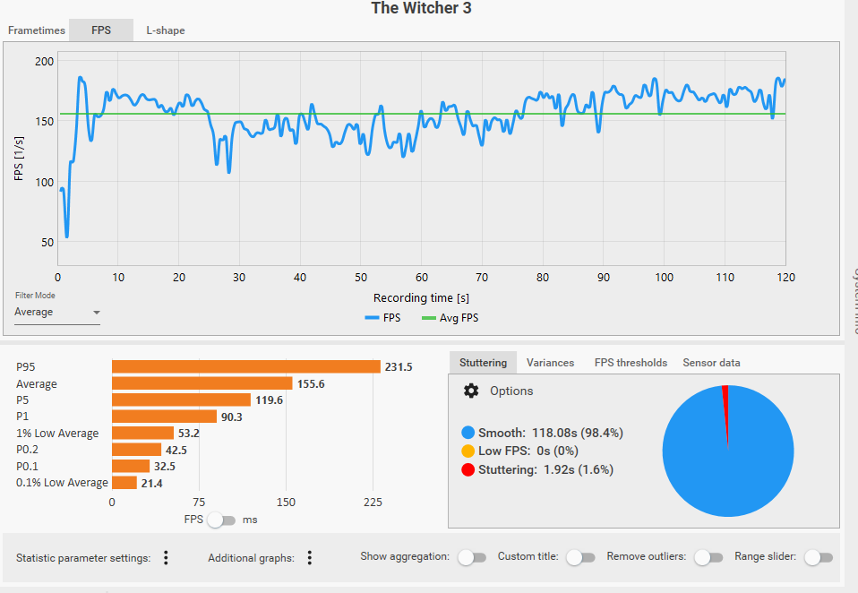

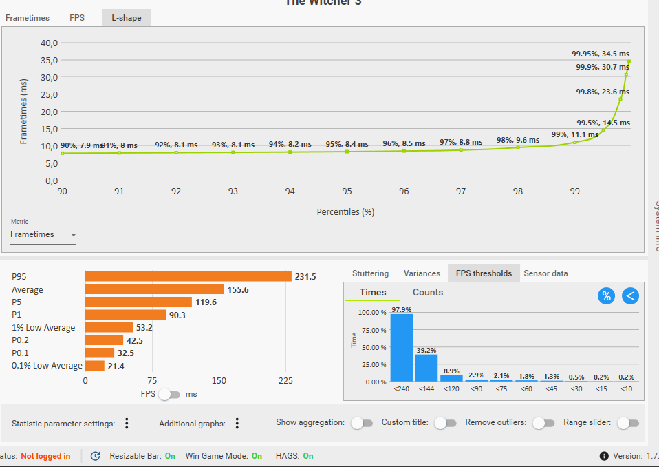

Soll ich in CapFrameX einen Capture starten und das Ergebnis dann hier reinschicken?
Reicht das an Infos? Wusste jetzt nicht genau was ich alles mit reinnehmen soll, hab das tatsächlich erst zum ersten Mal verwendet :D

Wenn man den einen Ruckler am Anfang rauslässt, der ja vermutlich einfach mit dem Start zusammenhängt...
Sieht das recht normal aus. Vor allem kein Freeze zu sehen...
Was bleibt ist scheinbar ein Problem beim RAM. Ist das auch sicher die neueste Version von CPU-z?

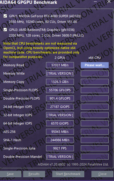

Ich schlage einen Ram Bandbreitentest vor. Ich glaube AIDA64 ist dafür gut.
Wenn der Rechner wirklich nur mit 2x32 Bit Seicherkanälen läuft, sollte das einen deutlichen unterschied machen im Benchmark im Vergleich zu einem System, das mit 4x32Bit läuft.
von meinem Rechner knn ich dir leider keine Vergleichdaten liefern, da müsste ich dann mal im Internet nach suchen.

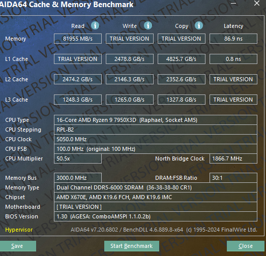

Sorry für die späte Antwort. Habe jetzt mal mit AIDA 64 zwei Benchmark Test laufen lassen. Ich hoffe der Richtige ist dabei.
