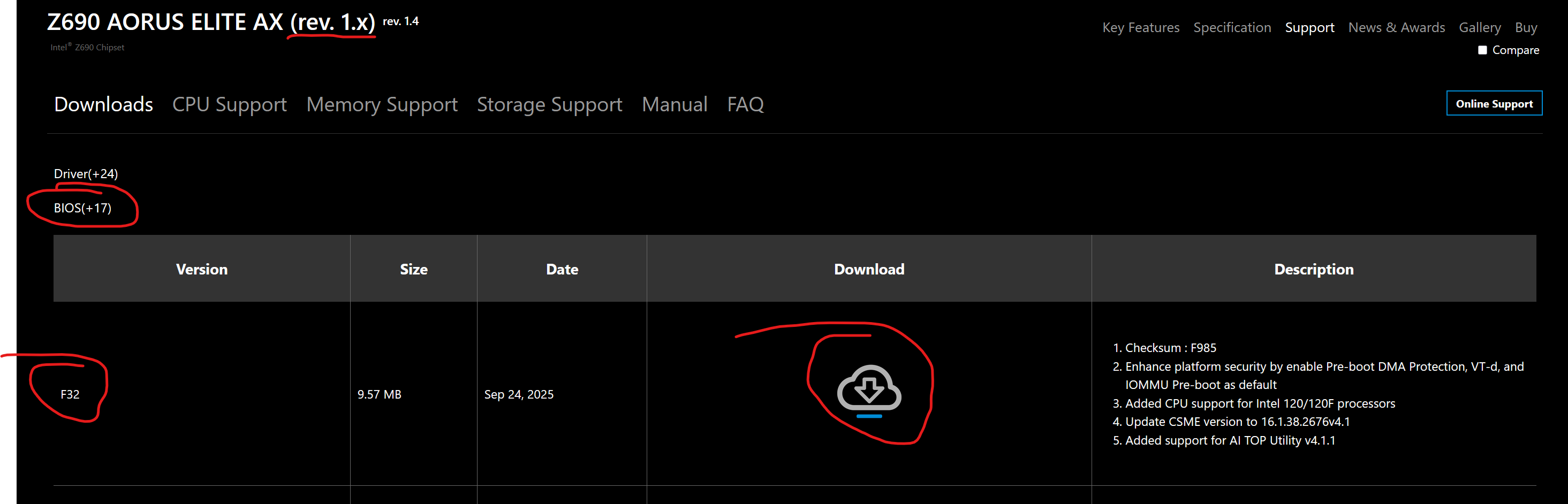

@Fritz7331 Ich hab dir da nochmal ein anderes Dokument verlinkt, da ist das alles Schritt für Schritt beschrieben. Das wichtigste ist das richtige Bios runterzuladen und den Updatevorgang nicht zu unterbrechen!
@PeacemakerAT Alles klar! Ich hab gerade nochmal fix geschaut ob ich eine Rev Nummer irgendwo erkennen kann und hab ein "Rev 1.1" gefunden unten links. Also sollte dein Link
Also einer von den beiden ja ok sein?
Reaktionen: PeacemakerAT
PeacemakerAT schrieb:
Ja sollte dann passen, musst du nur unterhalb dann das Untermenü "BIOS" aufklappen.
Hab hier mal Downloadlink direkt reinkopiert für das F32 BIOS:
https://download.gigabyte.com/FileL...50_f32.zip?v=36b925ccd610d5587c02e57e48b090b8
Habe jetzt nen Stick in Fat32 vorbereitet, wenn ich die datei runterlade, extracte ich die einfach und lasse die so wie die ist auf dem Stick und mache dann das, was in dem von dir gelinkten Dokument steht?
