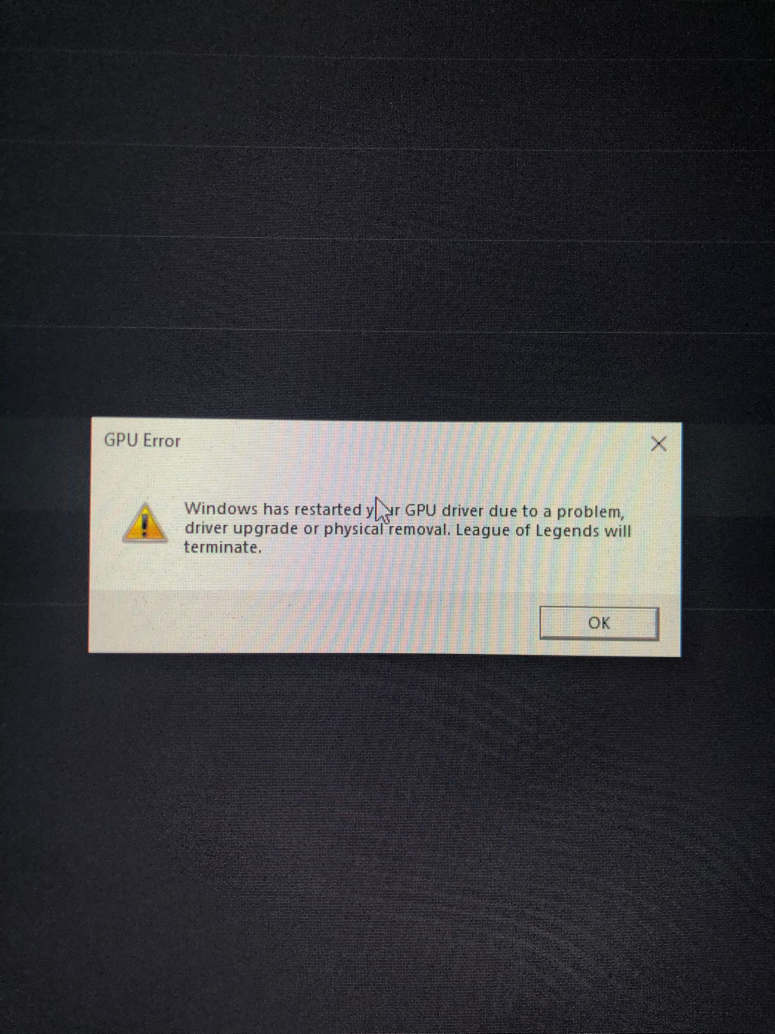

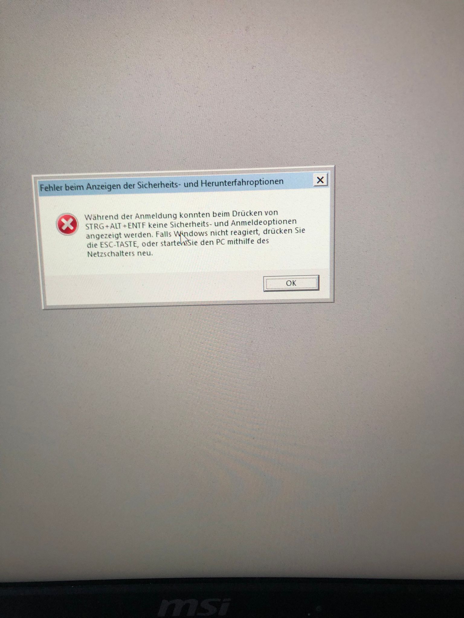

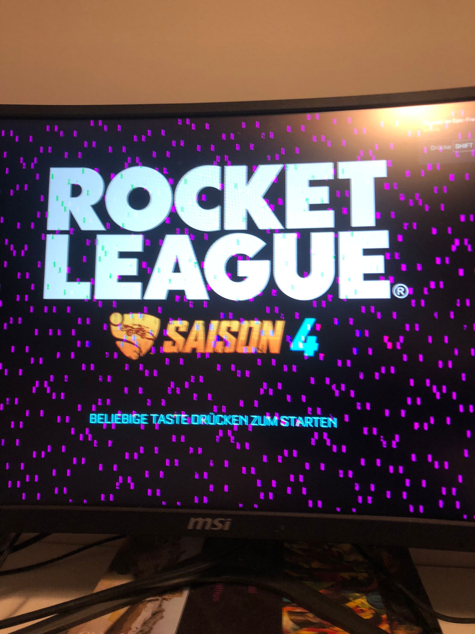

Egal welches Spiel ich starte, nach spätestens 5 min hängt sich mein kompletter pc auf und ich bekomme einen blackscreen auf beiden Monitoren (Audio funktioniert teilweise weiterhin) siehe Anhänge.
ich hoffe ihr könnt mir weiterhelfen
Danke im Voraus :)
Ich habe mehrere Male den Grafiktreiber auf verschiedenen Wegen deinstalliert

Das sieht stark nach defektem VRAM aus, ich würde die Grafikkarte umtauschen lassen.
Reaktionen: MasterXTC und DJMadMax
Ich frag mal ganz unverblümt:
War die Grafikkarte gebraucht? Der Vermutung mit dem defekten VRAM stimme ich voll und ganz zu.
Die Gebrauchtfrage richtet sich an den vorherigen Einsatz der Grafikkarte. Gerade bei Mining wird der VRAM sehr stark belastet und es ist schon ungewöhnlich, dass eine solch neue Hardware bei normalem Einsatz jetzt schon einen defekten VRAM aufweist.
Alternativ: kannst du sagen, welched VBIOS aufgespielt ist? Du kannst die Infos ja mal mit GPUZ auslesen. Wenn's ein eventueller Vorbesitzer (hey, oder sogar du selbst ^^) ernst mit dem Mining gemeint hat, wurde hier ein VRAM-strapazierendes Setup gefahren.
Schließe mich da auch an, dass der Vram einen weg hat. Ein typisches Fehlerbild dafür. Leider.
Wenn es eine neu gekaufte ist, dann hast du ja zum Glück noch Garantie drauf. Aber trotzdem ärgerlich.
Vielen Dank für die Antworten,
es ist eine neue Grafikkarte ohne Vorbesitzer und ich habe sie nicht zum minen benutzt
VBIOS ist: 94.04.4A.40.8C
dann lass sie auf Garantie tauschen.

Rocket League sah wirklich gruselig aus. :)
