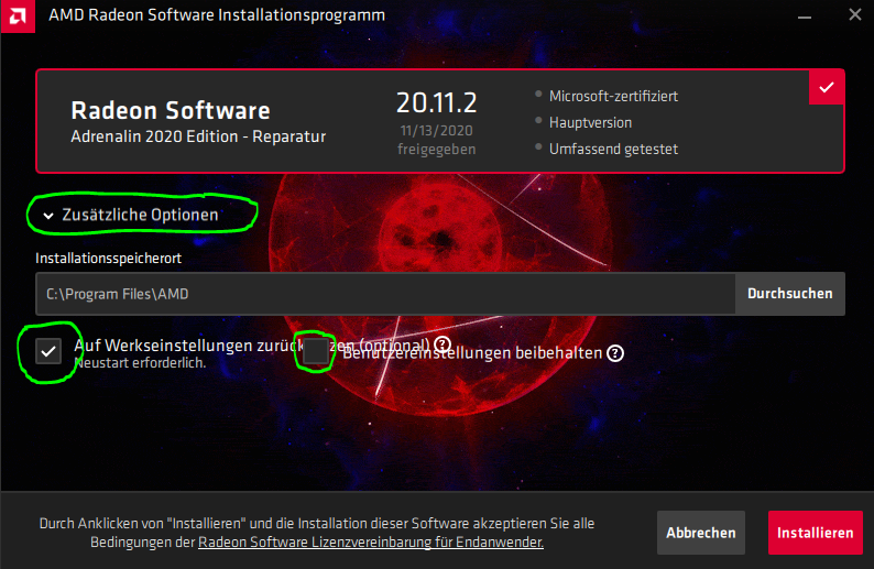

@TE,
nimm keine der optionalen Treiber für deine Karte, sondern die Empfohlenen, wie jetzt der 20.11.2.
Falls noch Probleme:
Deinstalliere den jetzigen Treiber über seine "Deinstallationsroutine" und starte neu.
Danach startest du die Installation des Treiber 20.11.2 und wählst hier "Zusätzliche Optionen"
und "Auf Werkseinstellung zurücksetzen" , bei "Einstellungen beibehalten" , Häkchen raus.
Siehe Bild 1.
Dann auf "Weiter" und anschließend will die Installation das System neu starten, mach das.
Durch einen BUG geht es je nachdem nach dem Neustart nicht automatisch weiter mit der Treiber Installation.
Hier startest du die Installation des 20.11.2 nochmals, wählst aber nichts mehr aus bei "Zusätzliche Optionen"
sondern gehst hier immer weiter und der Treiber wird installiert. Danach System neu starten.
Nach dem Neustart öffnest du die "Radeon Software", hier wird gefragt welches Profil du haben willst,
hier wählst du "Standard".

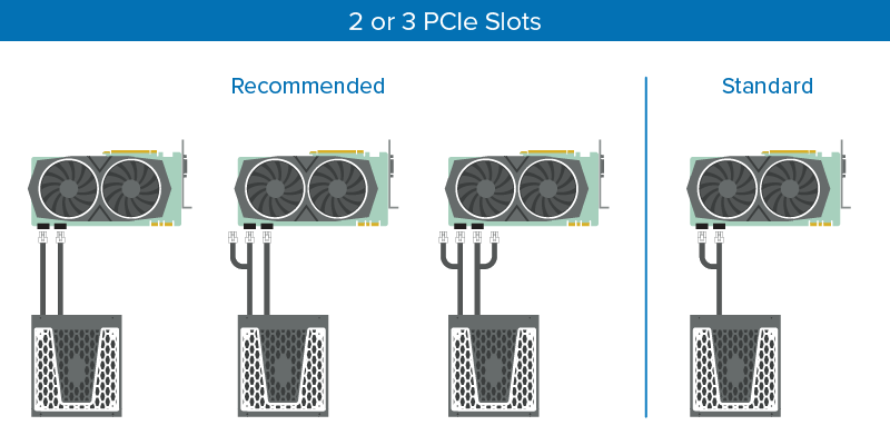

Schließe die Karte wenn möglich mit zwei Kabel zur Stromversorgung am Netzteil an:
Bild 2 - "recommended"

Falls dein Netzteil keinen technischen defekt hat ist es Stark genug um die 300-400 Watt zu liefern, die dein System braucht. Da dein Netzteil ein Multi Rail Netzteil ist solltest du auf das, was @Nickel mit dem verkabeln der Grafikkarte angesprochen hat beachten. Die RX580 Modelle haben so weit ich weiß einen 8-Pin Anschluss und eine TDP unter 230Watt. Dein BeQuiet Netzteil sollte das ganze eigentlich im Schlaf beliefern können.
