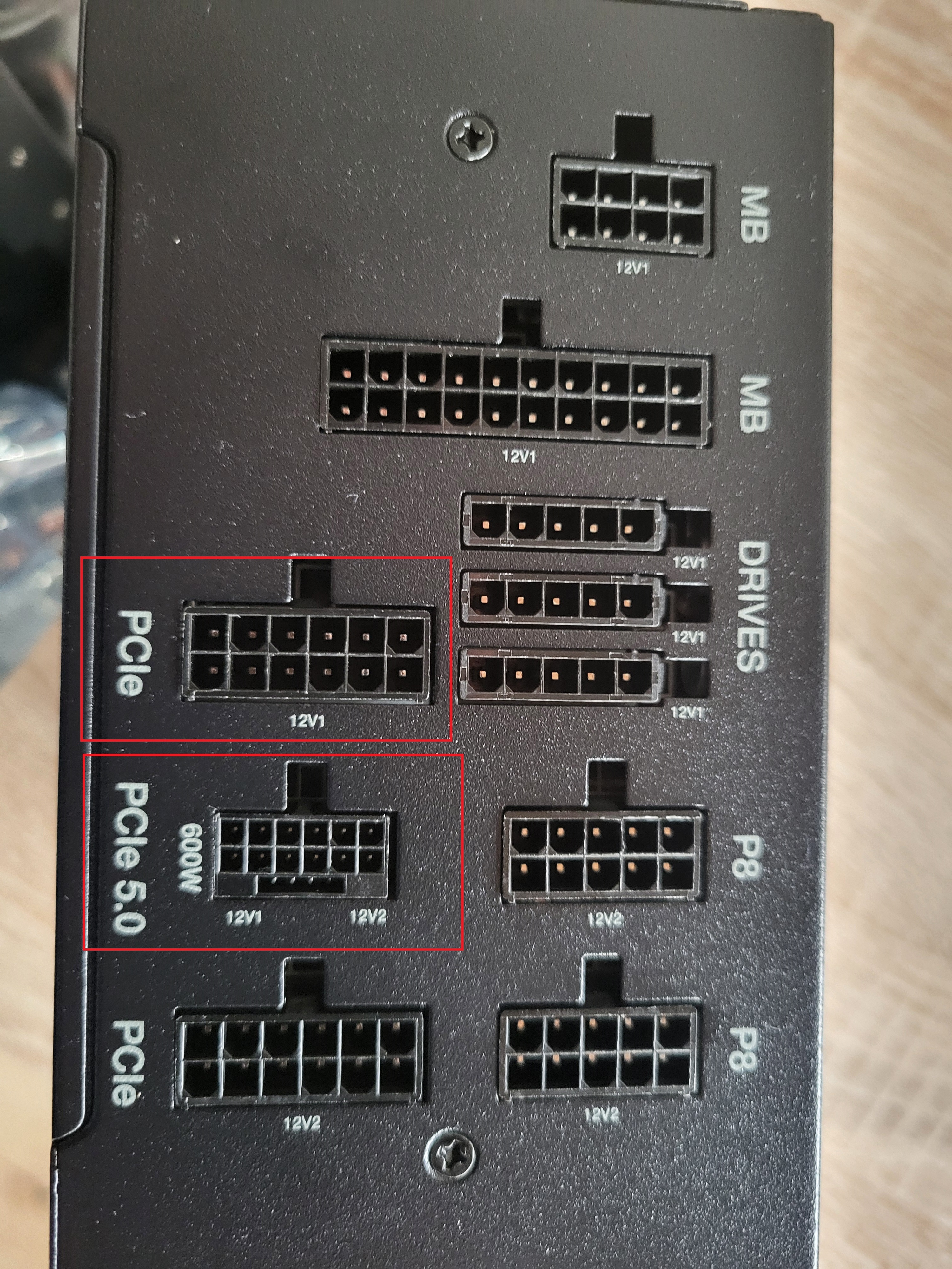

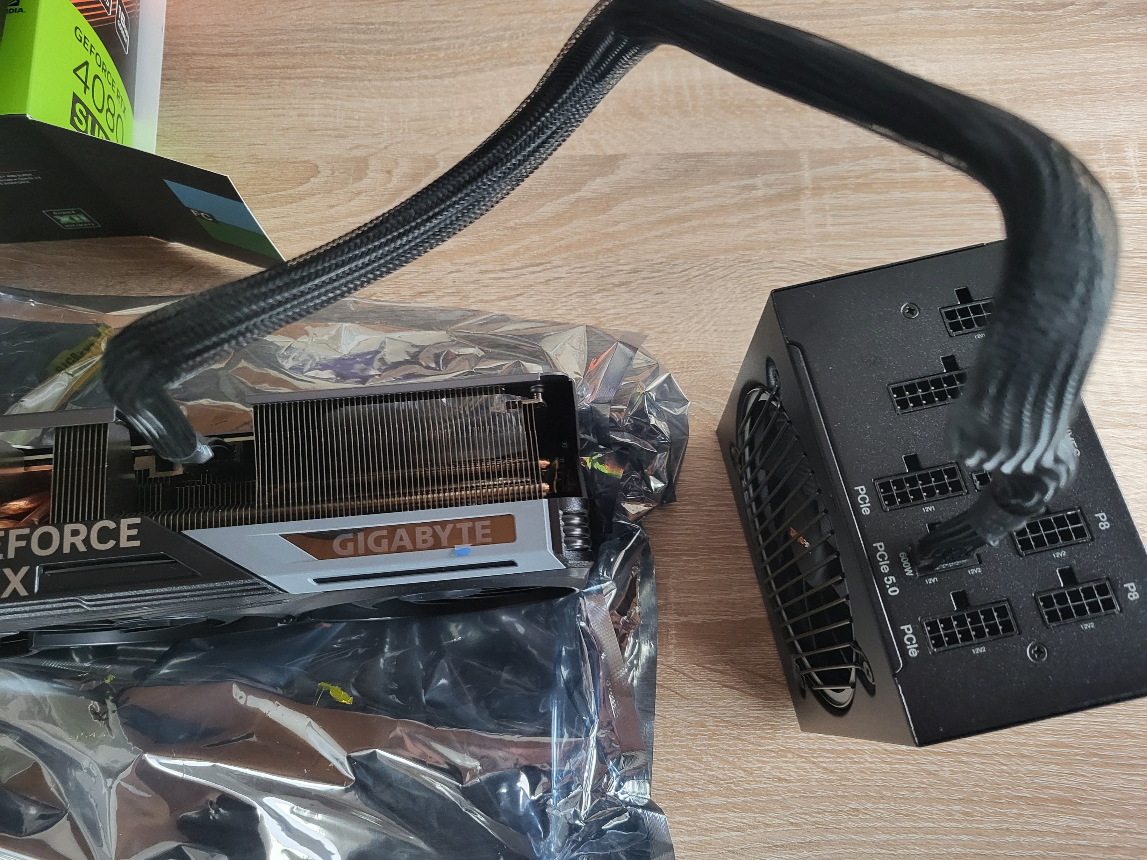

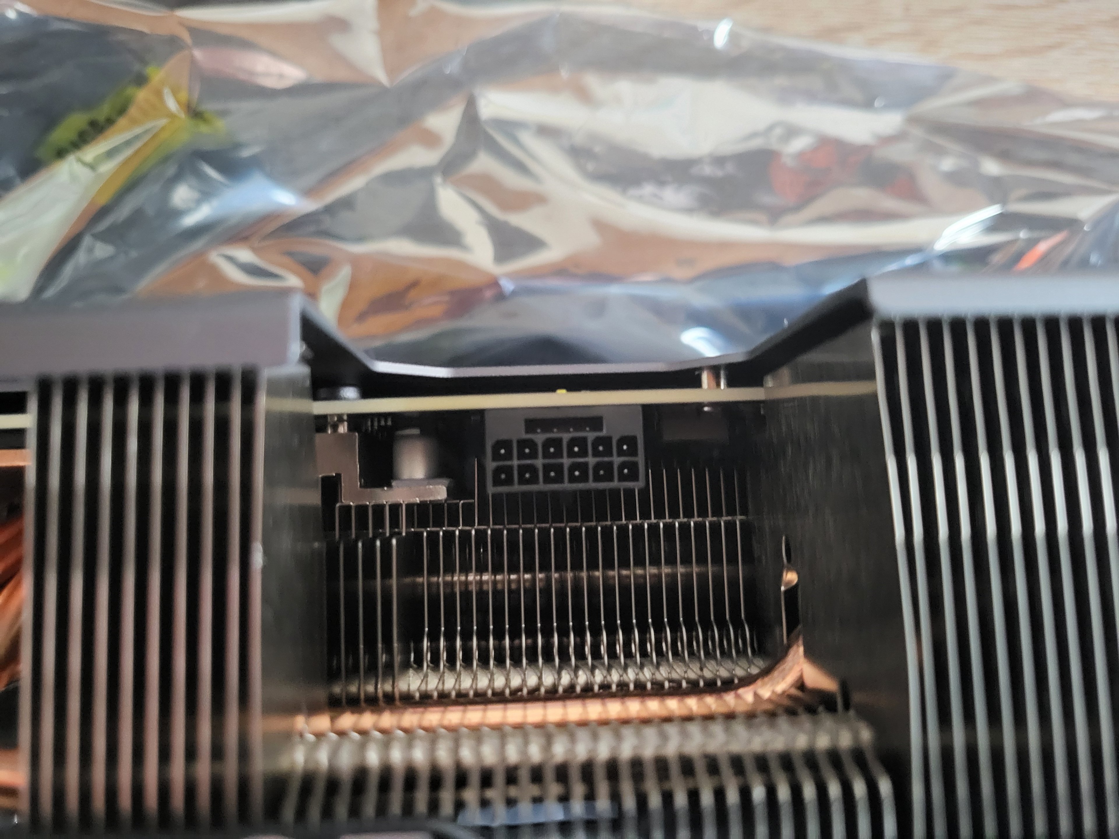

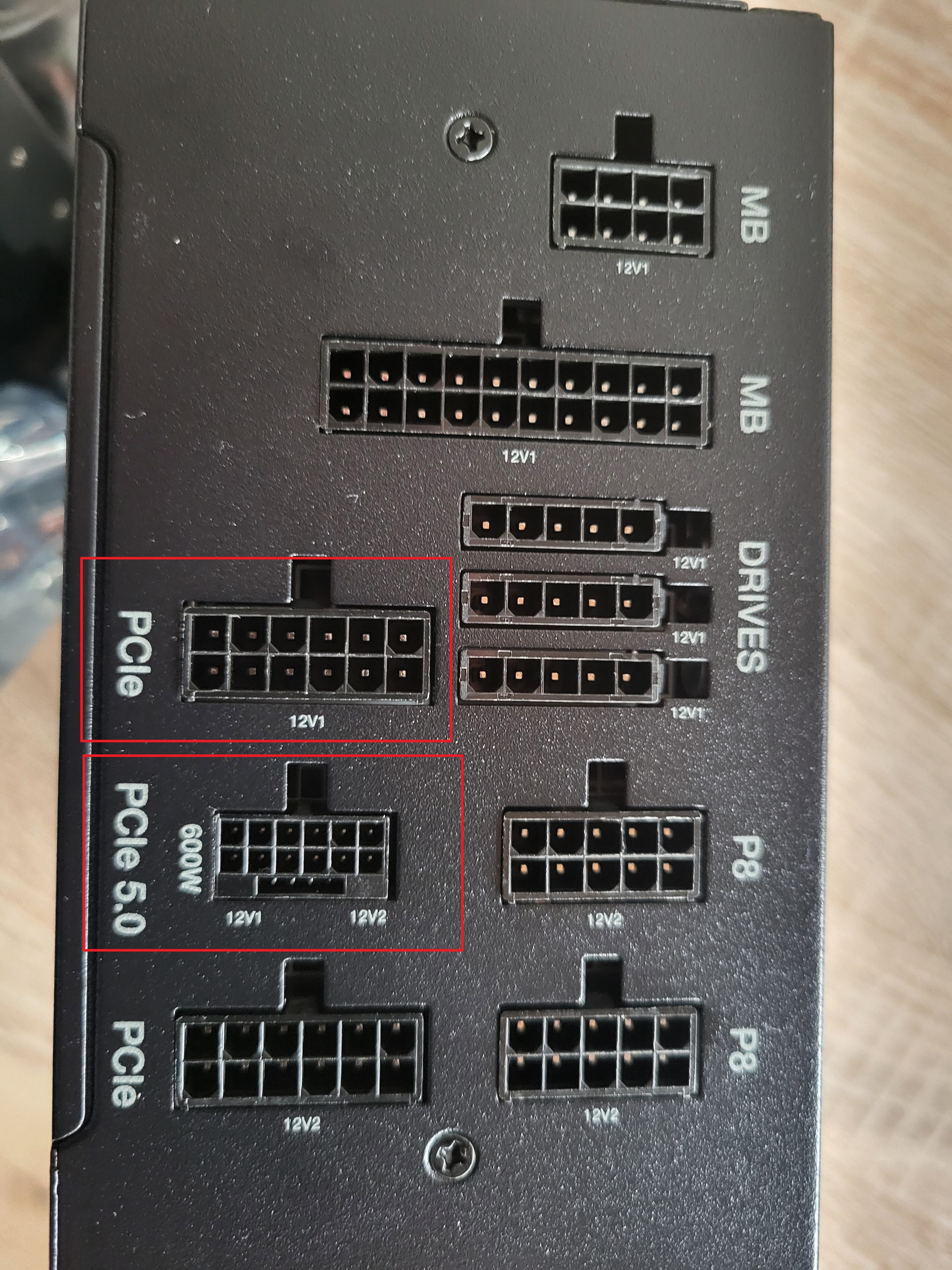

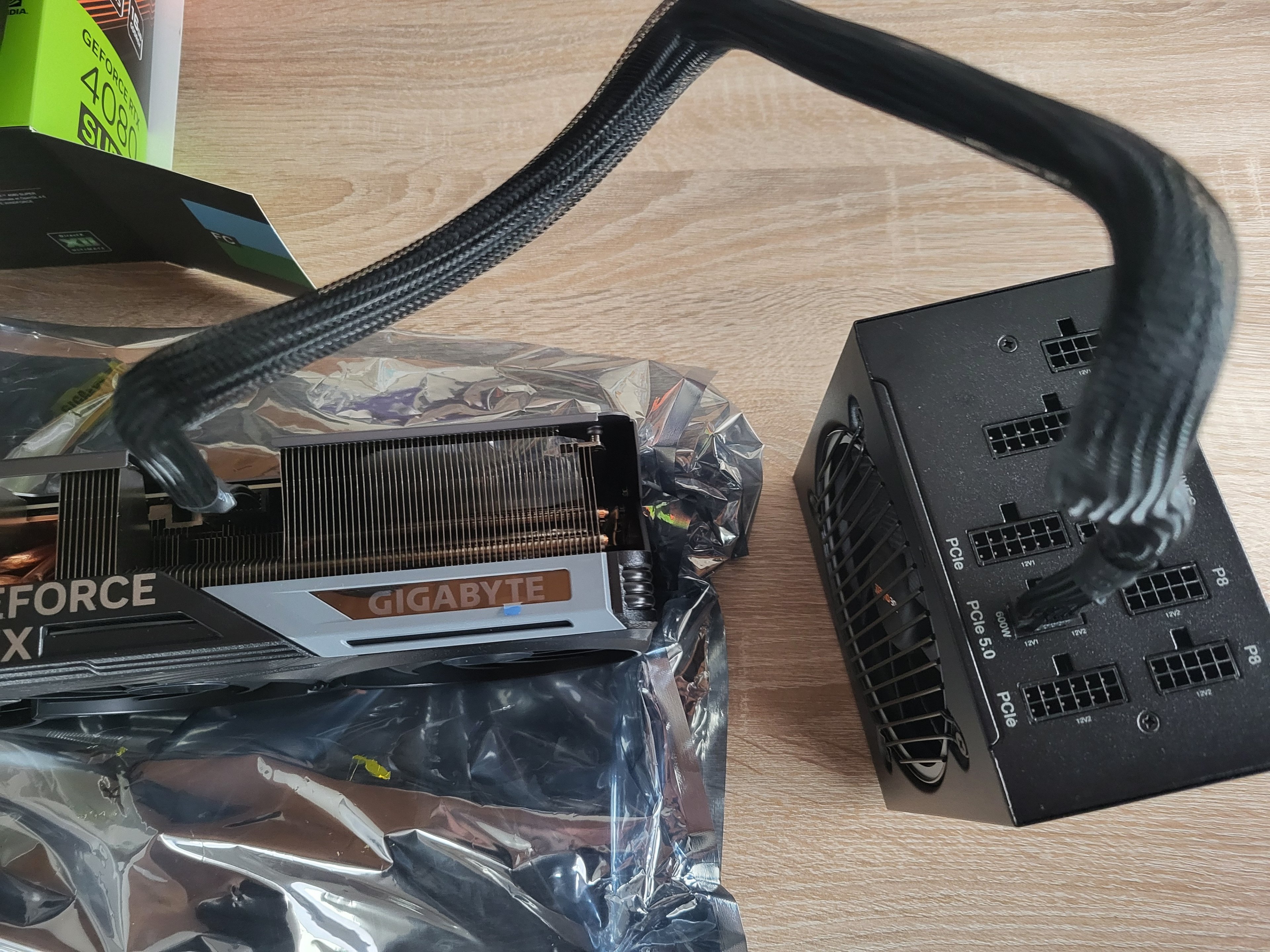

Nun kann die Grafikkarte über einen 12-Pin Stromanschluss angeschlossen werden. Einen solchen Anschluss und Kabel gibt es sogar seitens der PSU ("PSU.jpg" unten). Also habe ich das auch mal zum Testen so angeschlossen - siehe "Bsp1.jpg". Ich denke, dass dies die korrekte Variante ist, aber möchte dennoch sicherheitshalber ein paar Dinge in Erfahrung bringen:

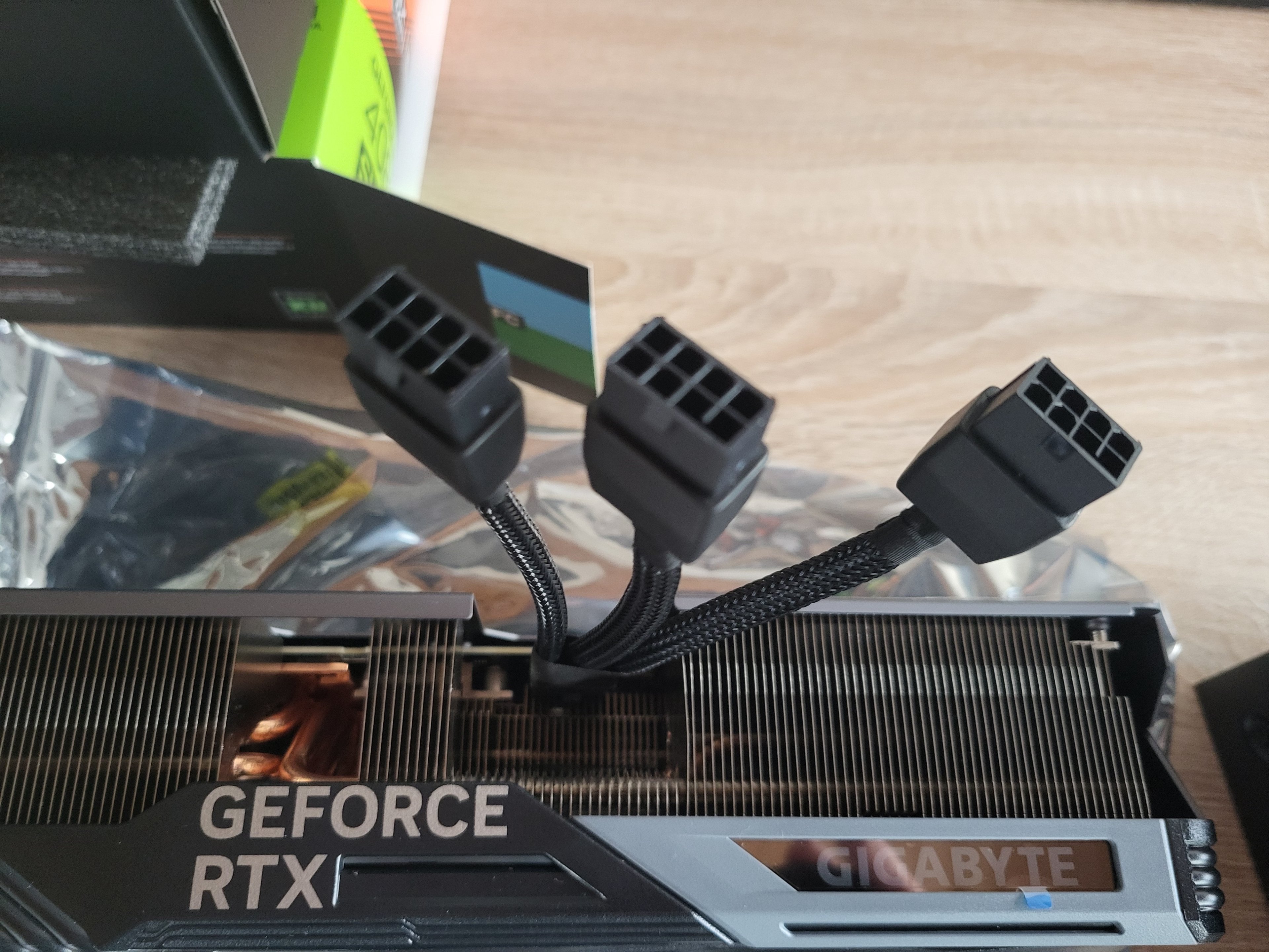

  1. Warum liegt bei der Grafikkarkte im Lieferumfang dieses Adapterkabel bei, welches von 1x12 Pin auf 3x8 Pin übersetzt? Ist mein dargestelltes Beispiel aus Bsp1.jpg falsch? Muss ich zwingend das Adapterkabel (Bsp2.jpg) verwenden, obwohl das Netzteil garnicht mal 3x8 Pin (sondern 1x12 Pin) bereitstellt? In den User Manuals von der GraKa und PSU habe ich keine Infos hierzu gefunden.
  2. Wie kann es sein, dass die neue Gigabyte RTX 4080 Super mit 340 Watt über 1x12 Pin angeschlossen wird, während meine bisherige Grafikkarte (AMD Powercolor 6900 XT) mit einer Leistungsaufnahme von 300 Watt über 3x8 Pin angeschlossen werden muss? Sollte ich nicht mindestens genau so viele Stomanschlüsse benötigen?
  3. Die Informationen hinsichtlich der Stromversorgung der Grafikkarte scheinen je nach Seite anders zu sein. Zum Beispiel gibt Geizhals an, dass die RTX 4080 Super über einen PCIe 5.0-Stromanschluss verfügt, während die oben verlinkte Shopseite PCIe 4.0 angibt. Ich nehme mal an, dass die Information bei Geizhals die korrekte ist?

1. Das liegt bei, weil nicht jedes Netzteil schon einen nativen 12VHPWR (12 Volt High Power) Anschluss hat. Du brauchst den Adapter nicht.
2. Das geht schon, der Stecker hat aber auch so einige feurige Schlagzeilen hinter sich.
3. Der 12VHPWR anschluss ist in der PCIe 5.0 Norm bestimmt, da geht es um Standards. Kannst du aber ignorieren und hat mit dem PCIe 5.0 Slots für SSDs und Grafikkarten nicht direkt etwas zu tun. Da geht es um Bandbreite für die Datenübertragung.
Wichtig ist: Der Stecker sollte fühl- und hörbar eingerastet sein (und das Kabel in Steckernähe am besten nicht zu doll geknickt werden). Dann gibt es auch keine feurige Überraschung. Da gibt es zig Artikel auf Igorslab zu. der neueste ist hier.
AMD ist bei den alten Anschlüssen geblieben, das ist tatsächlich ein wenig sicherer, solange die Kinderkrankheiten des 12VHPWR anhalten.

Stehe auch vor dem Problem. Hab eine 4070Super und heute ein neues Netzteil bekommen. Kann ich also die Graka direkt und ohne den mitgelieferten Adapter der Grafikkarte an den 600W Anschluss anschließen?
Im Moment hab ich die mit dem Adapter an einen SF600 Netzteil angeschlossen (2x8pin).
Auch bei dir, wenn das Netzteil diesen PCIe 5.0 Anschluss hat
und das entsprechende Kabel im Zubehör des Netzteils ist, ja.
@TheChief79
Das kannst du nicht nur, das solltest du auch. Wozu Adapter verwenden, wenn man das Kabel nativ hat?

Liegt ganz einfach an der Normung. Die 8-Pin-Stecker sind für bis zu 150 W Stromzufuhr geplant worden, der 12(+4)-Pin-Stecker ist für bis zu 600 W gedacht.
Generell waren die älteren Stecker kräftig überdimensioniert und die Belegung der Pins nicht wirklich schlüssig/sinnvoll. Der zugrundeliegende 6-Pin-Stecker ist ja für 75 W genormt. Beim 8-Pin-Stecker kam ein zusätzlicher Massepin und eine Sense-Pin dazu. Also keine zusätzlichen Leitungen für die Stromzufuhr. Trotzdem durfte auf einmal doppelt so viel Strom durch.
Beim 12VHPWR-Stecker hat man das eben etwas enger ausgelegt. Deswegen dürfen da jetzt bis zu 600 W durch. Durch die 4 zusätzlichen Sense-Pins kann die Stromaufnahme aber in 150 W-Schritten begrenzt werden. Kann ein Netzteil also die 600 W nicht liefern, kann es der Grafikkarte jetzt also signalisieren: Bitte max. 150 W aufnehmen.
Hat Anfangs aufgrund mechanischer Eigenheiten der engen Konstruktion so semi-gut funktioniert. Deswegen gibt es mittlerweile mit PCIe 5.1 einen neuen Standard.
