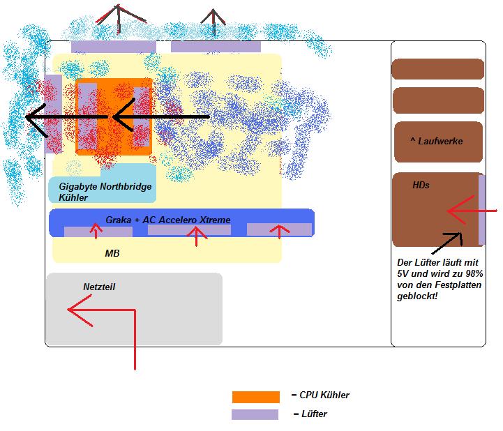

Ich habe mir gestern einen Towerkühler bestellt da ich vorher einen Topflow hatte. Jetzt bin ich mir nur etwas unsicher wie genau ich den am besten aufstellen soll.
Methode 1:
methode1-jpg.135983

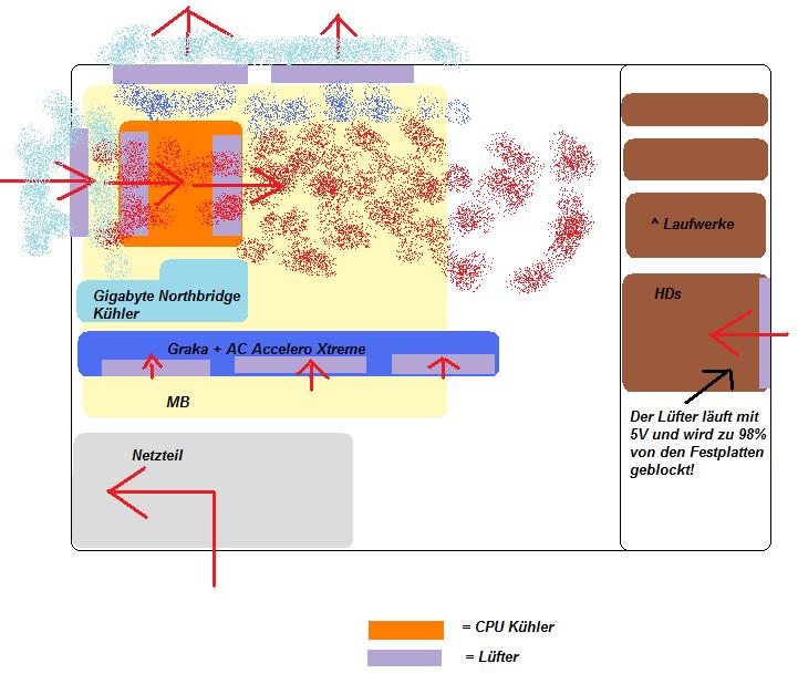

Methode 2:

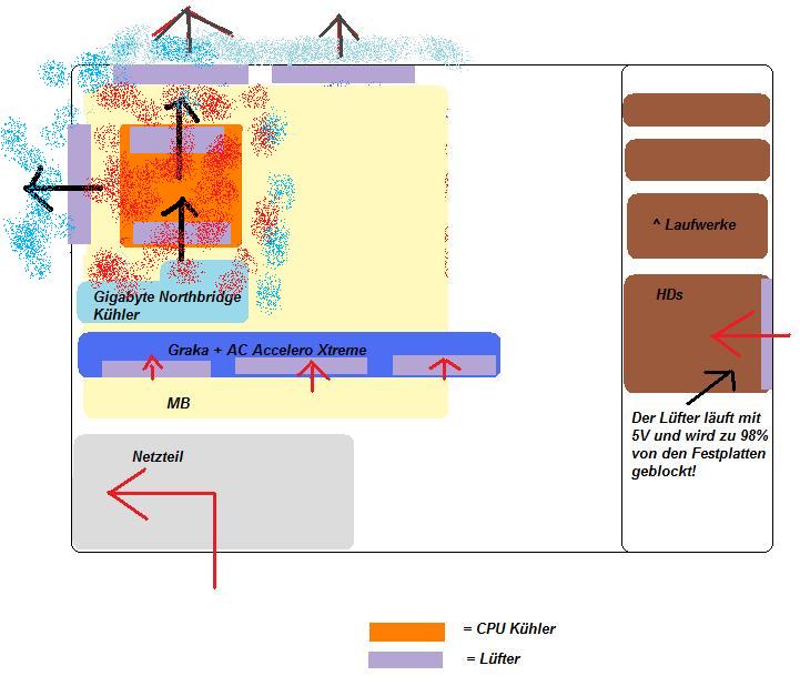

Methode 3:
methode-3-jpg.135985
Hat vlt. schonmal jemand Erfahrungen damit gemacht ?
Ich persönlich neige eher zu 1 oder 2.
Das 3. habe ich auch schon öfters gesehen, aber dann hat man das Problem das der Kühler die gesammte Wärme der Graka+NB ansaugt?
Wäre echt super wenn jemand seine Meinung schreibt :-)

Methode 1 kannste ausschließen denke ich...kalte luft auf den CPU zu blasen die dann warm wird und auf die Laufwerke donnert und von dort nicht wegkommt halte ich für eine schlecht Idee. Methode 2 wäre wohl die beste Lösung denke ich. Allerdings solltest du von vorne Frische Kaltluft reinblasen lassen. Entweder du versetzt den Frontlüfter oder die HDD`s so das auch die Luft reinkommt.

Ich würde Methode 2 wählen.
An deiner Stelle würde ich aber auch Methode 3 ausprobieren und schauen was am besten ist.

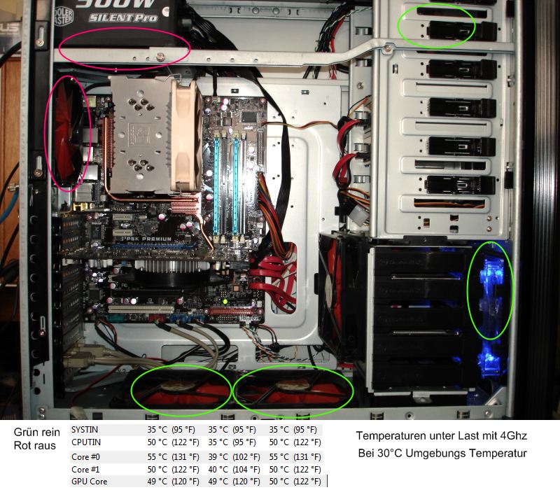

Mein Vorschlag.
Wenn möglich, in den gekennzeichneten Bereichen einen Lüfter anbringen. Bevorzugen würde ich rechts unten(zieht den wenigsten Dreck, kommt sonst auch auf den Abstand zum Fußboden und den Untergrund an).
Lüfter 1+2 Drehzahl reduzieren oder abklemmen. Ziel: Förderleistung rein und raus etwa gleich für optimalen Luftstrom.
Ausprobieren, ob und wie Lüfter 1+2 die Temperaturen beeinflussen.

Ich hatte die Varianten 2 und 3 in meinem Gehäuse mit ähnlicher Lüfterbestückung getestet und keinen Unterschied feststellen können.

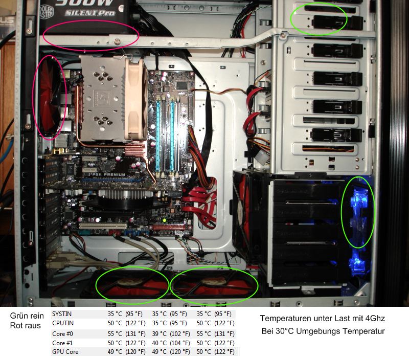

Ich hatte in meinem LianLi auch erst an einer Seite Luft angesaugt, und an der anderen rausbefördert.
Nachdem ich alle Lüfter auf rausblasen umgebaut habe, sind die Temps beim Mobo um rund 4 Grad gesunken.
Ein Gehäuse hat immer genügend "Löcher", durch die es sich Luft ansaugen kann.

Es kommt auf das Gehäuse an. Nicht jedes Gehäuse bietet genug Platz um ausreichend Lüfter reinblassen zu lassen.
Bei mir gehen 3 x 140er und 1x 120er rein.
Netzteil und 1 x 140er raus.
Hier mal ein Foto mit meinen Temperaturen.
MfG Mikel
