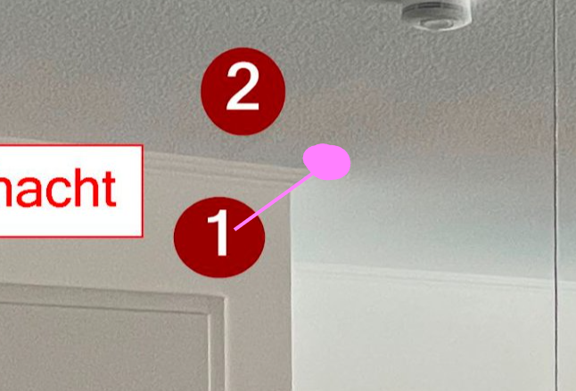

Positionierung Access Point
User007 schrieb:
Hi...
Hmm, ist zwar ein valides Ansinnen, aber gleichzeitig auch genauso utopisch - WLAN ist eben eine funkbasierte Übertragungstechnik, die allseits gegen äußere Störeinflüsse anfällig ist!
Der allgemeine Wunsch "zuhause überall" WLAN-Versorgung zu haben ist nachvollziehbar, gleichwohl gibt's dennoch keinen Anspruch darauf. 🤷‍♂️
Mal im Ernst: Wenn's der zweckorientierten Zielsetzung dient, gehört jedwedes praktikable - nicht das "bequemste" - Mittel priorisiert und was spricht dagegen, mittels mittlerweile durchaus optisch unauffälligen Kabelkanälen ein einziges Ethernet-Flachkabel zur Zielposition zu installieren?
Und falls ansonsten doch "zwingend" eine kabellose Lösung bevorzugt wird:
Spricht was dagegen, evtl. einfach mal mit einem Testaufbau auszuprobieren, ob die Bereichsversorgung nicht doch auch mit "normaler" Positionierung ausreicht?
Dafür würd' bspw. ich als 'ne Art Kombi von Pos. 1 und 2 wählen und den AP dann quasi genau vor der Spitze der Stuckdeko-Deckenleiste platzieren, so dass eben auch in die Sitzgruppennische eine Direktabstrahlung befördert wird. Das bißchen notwendige Kabelinstallation lässt sich sicherlich i-wie "verstecken" und wird auch kaum ein andauernd visueller Blickfang sein - außer vllt. für Dich selbst. 😉​
Kein Anspruch aber schon den Wunsch überall eine gute WLAN-Versorgung zu haben. Und ich denke, dass das mit der richtigen Verlegung möglich ist.
Freundin spricht dagegen :D
Wir haben auch kürzlich renoviert und alle Wände auf Q4 geschliffen.
Und ich finde einen Kabelkanal z.B. an der Decke entlang ist optisch nicht so schön. Kabelkanäle auf Fußleisten (insbesondere wenn diese weiß sind) sind kaum sichtbar, da kann man das gut machen.
Das Problem ist das Loch in der Wand und das lose Kabel an der Decke, welches dann zwangsläufig sichtbar ist.

Pos 1 nehmen. Das kommt locker bis zum Sofa. Falls du damit Probleme hast, kannst du immer noch was überlegen.
Evtl. könntest du auch von Pos 1 einen Mini-Schlitz bis zur Ecke oben an der Decke machen, ein Leerrohr einputzen und hättest dann den optimalen Platz - hier mal rosa-Schlitz und rosa-AP:
Ja, der rosa Punkt ist wirklich eine sehr gute Position. Problem ist nur hier wieder das Loch und das Kabel. Schlitzen kann ich nicht gut, vor allem in Stahl Beton und die Decke hat noch ne Tapete, da müsste man ne Lage nachkleben und ich glaube das wird dann deutlich zu sehen sein.

Wie wäre es mit einfach in den Kabelschacht (statt an der Decke) hängend oder ist der verbleit? Dann sieht man das Teil gar nicht und es scheint dann ja sehr zentral zu sitzen.
Habe ich auch zuerst dran gedacht, aber dann ist mind. schon eine Wand dazwischen. Zudem noch das Metallgerüst der Treppe, daher habe ich mich für eine Lösung innerhalb des Raums entschieden.

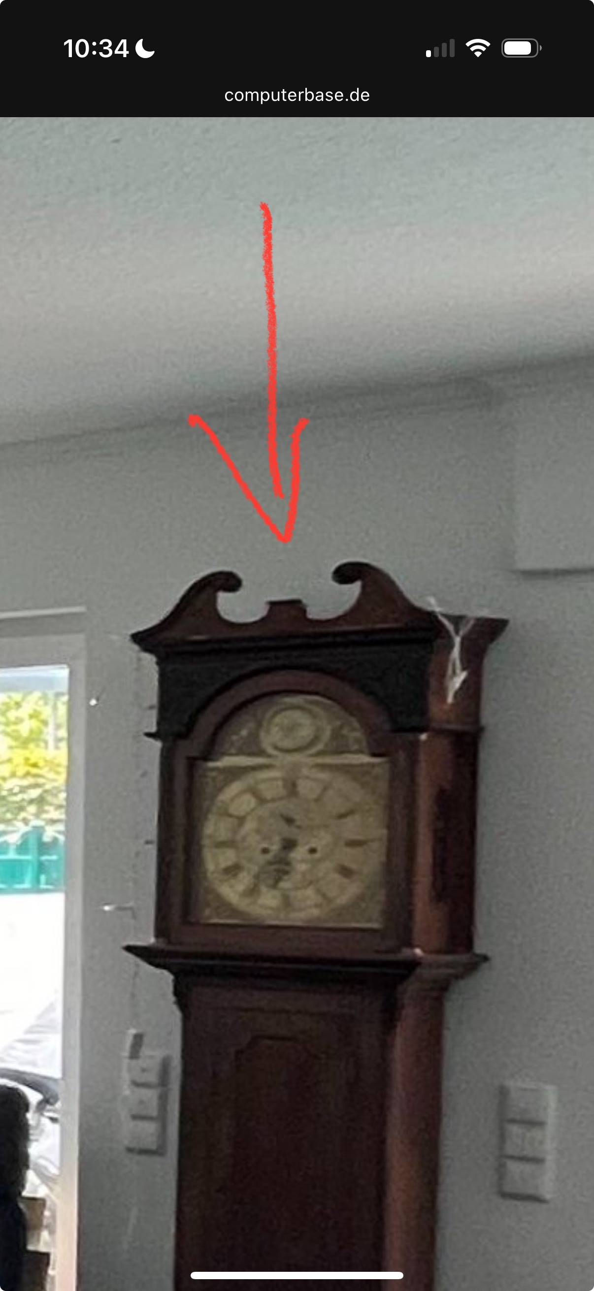

Mein persönlicher Favorit wäre hier.
Entweder an der Decke/Wand oder einfach auf die Uhr oben gelegt. 😎

Alles klar, ich hab mir jetzt den U7 Pro Wall bestellt und werde ihn an Position 1 setzen. Danke euch.
