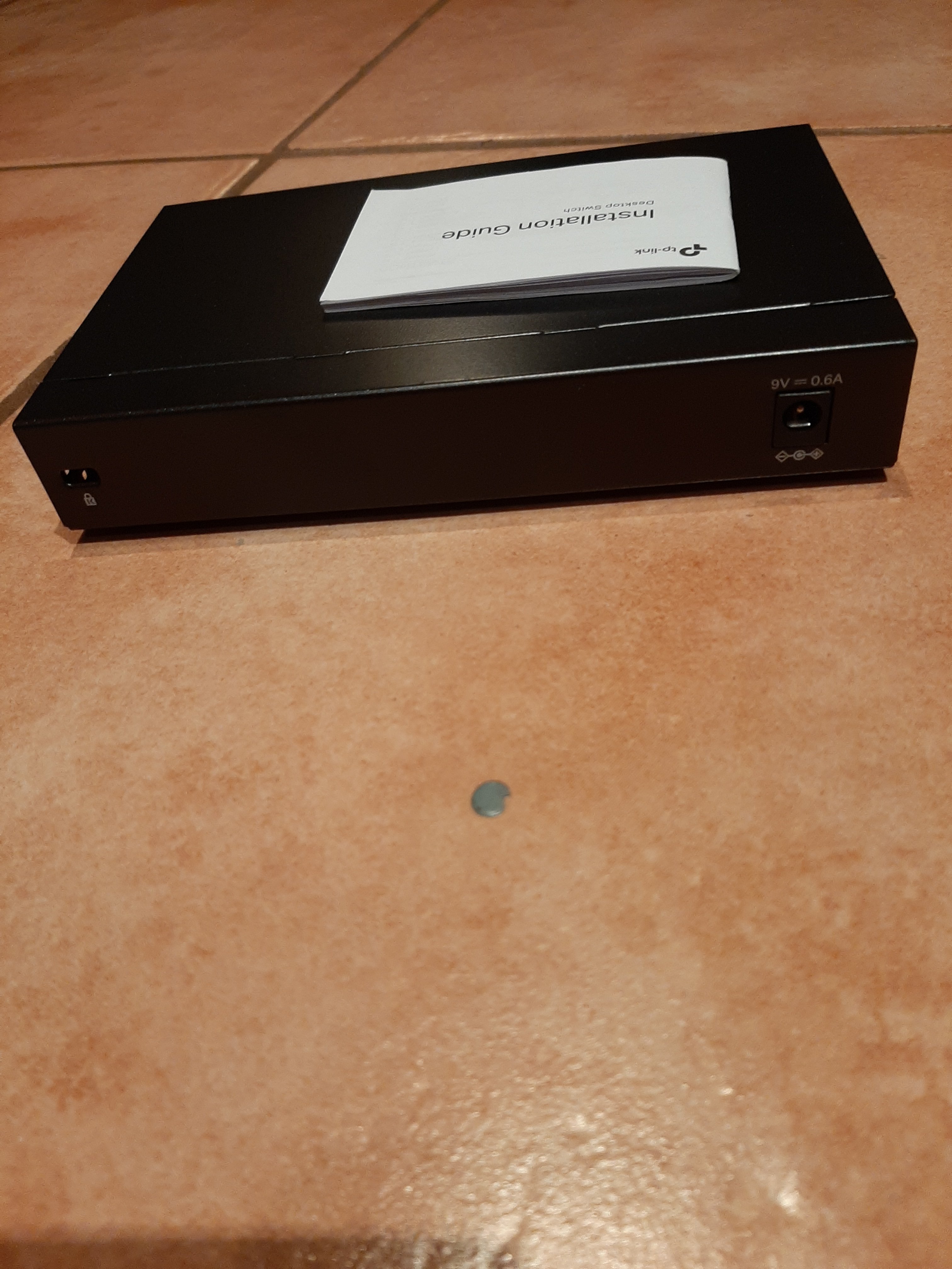

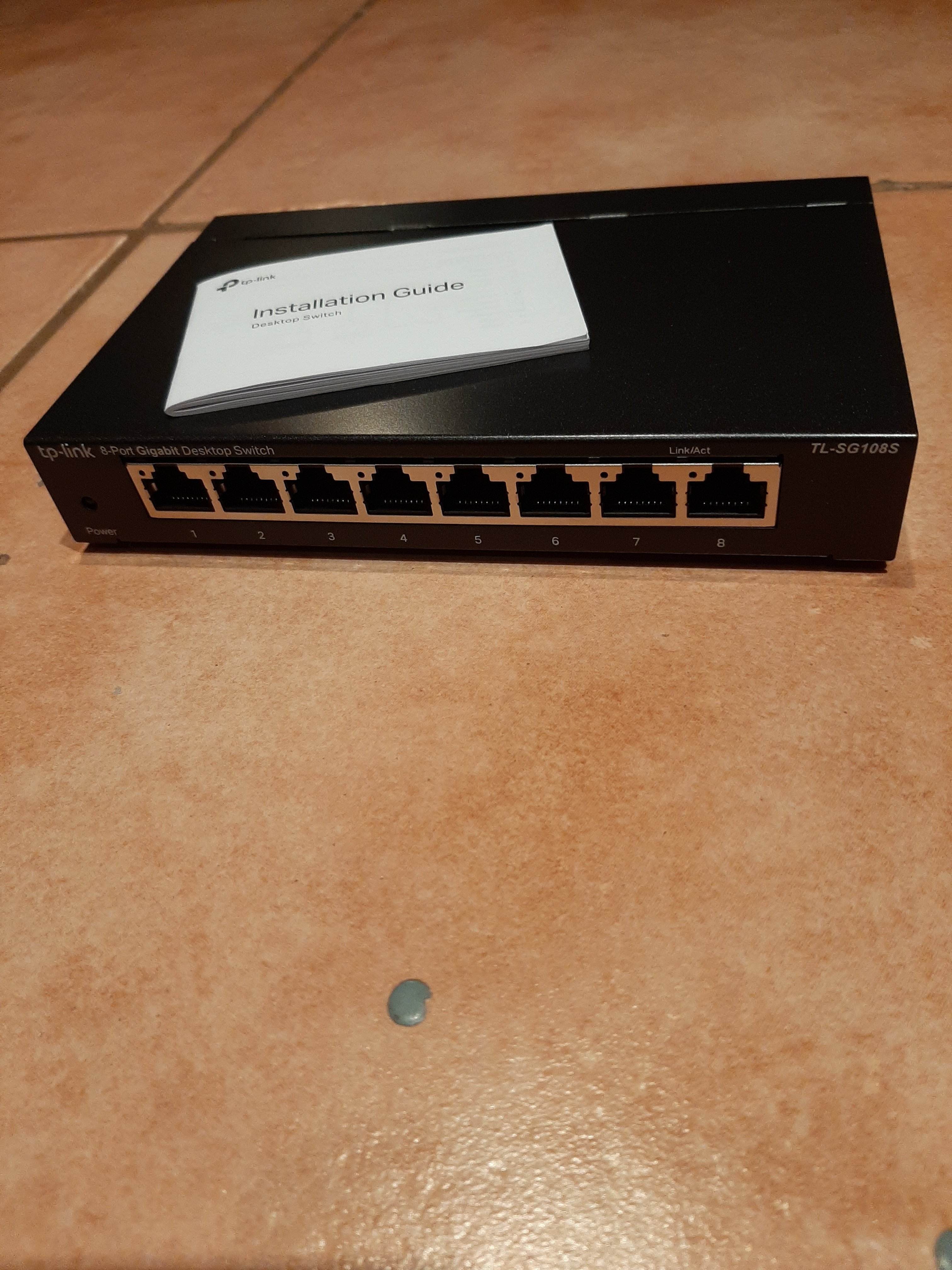

Ach ja, stimmt... Und ich frag hier gross rum, und dabei hat der gar keinen Anschluss trotz Metallgehäuse.

Dann macht er das übers Kabel, also kein 08/15 Kabel
jo, meistens is Port 1 der Eingang
