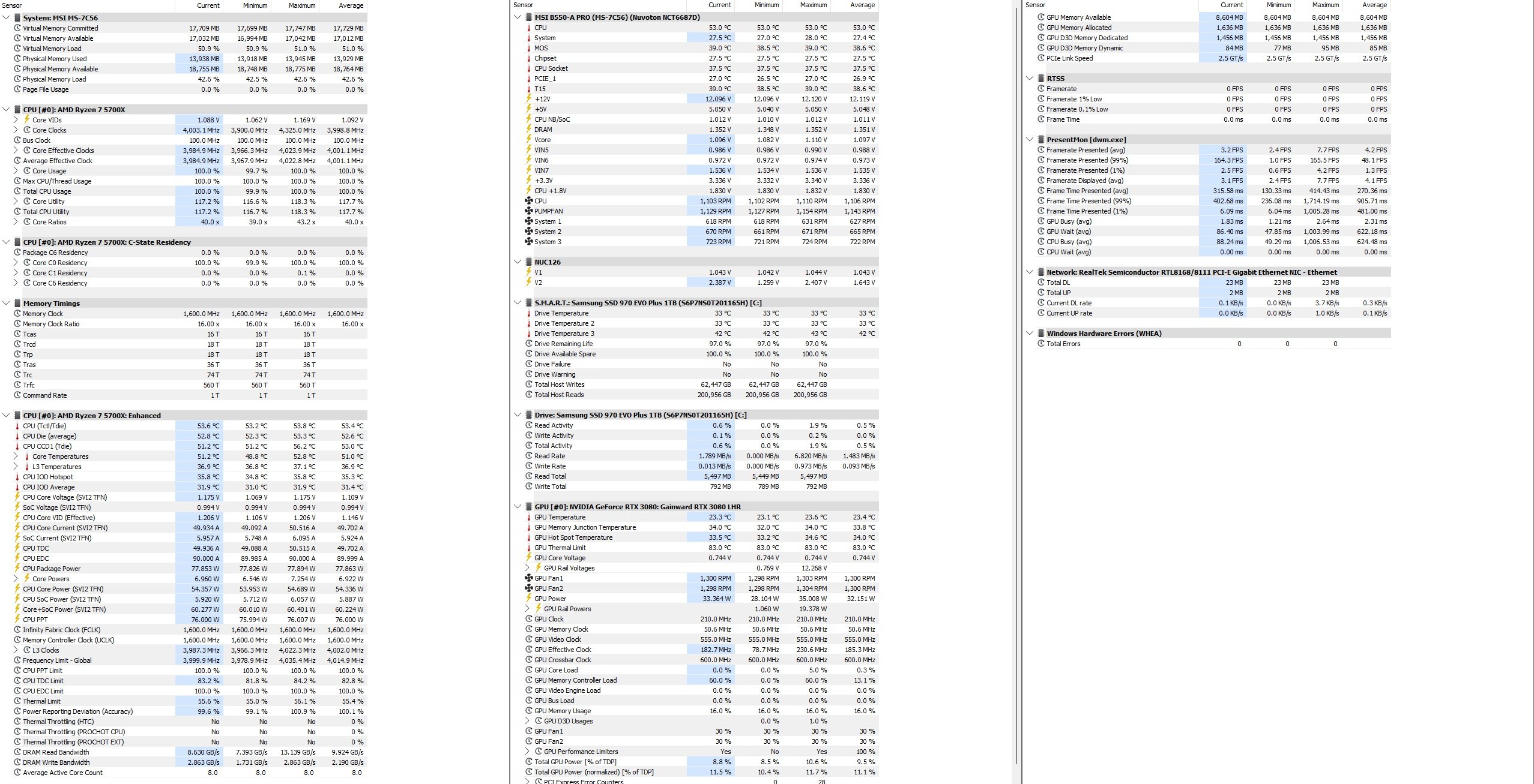

... seit dem update auf die letzte hwinfo version wird mir der wert bei Power Reporting Deviation (Accuracy) bei mininum rot und fällt runter auf 95-96% und dann fällt der ab auf unter 90% und wird rot markiert. ist das was schlimmes? bzw. um was handelt es sich hierbei?
vielen dank im voraus
edit: gestern war er sogar bei knapp 62% (idle und/oder surfen internet)

Es gibt zu allen Werten Infotexte.
Der Wert ist eigentlich nur unter Last relevant. Aber selbst dann ist er vernachlässigbar. Er zeigt dir im Zweifel nur an, ob durch das Mainboard mehr oder weniger Spannung anliegt, als gemeldet wird.

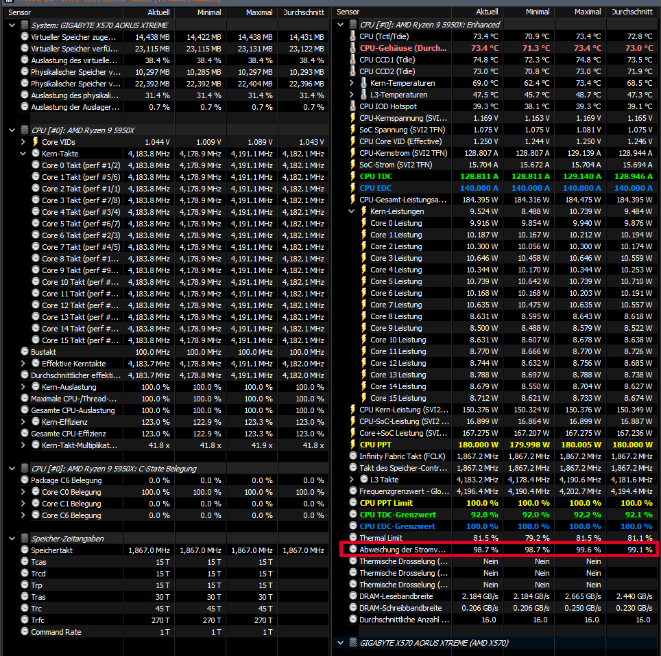

hatte cinebench mal laufen multi and danach single und das waren die werte in hwinfo direkt danach
jim132 schrieb:
Mach den Screenshot während CB-Multi läuft.
Edit: Während CB R20 Multi läuft und im Benchmark die HWInfo-Werte resettet:
+-5% ist aber vollkommen ok. Wenn du da nur 80% oder 120% stehen hast, können wir weiterreden.

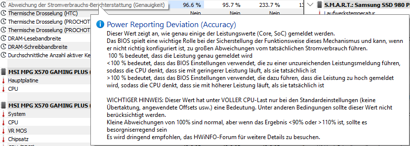

Man beachte den "Wichtigen Hinweis":
Ich gehe davon aus, dass zumindest XMP aktiviert ist. Wenn der PC stabil läuft, kann man den Wert einfach ignorieren.
Reaktionen: Firle

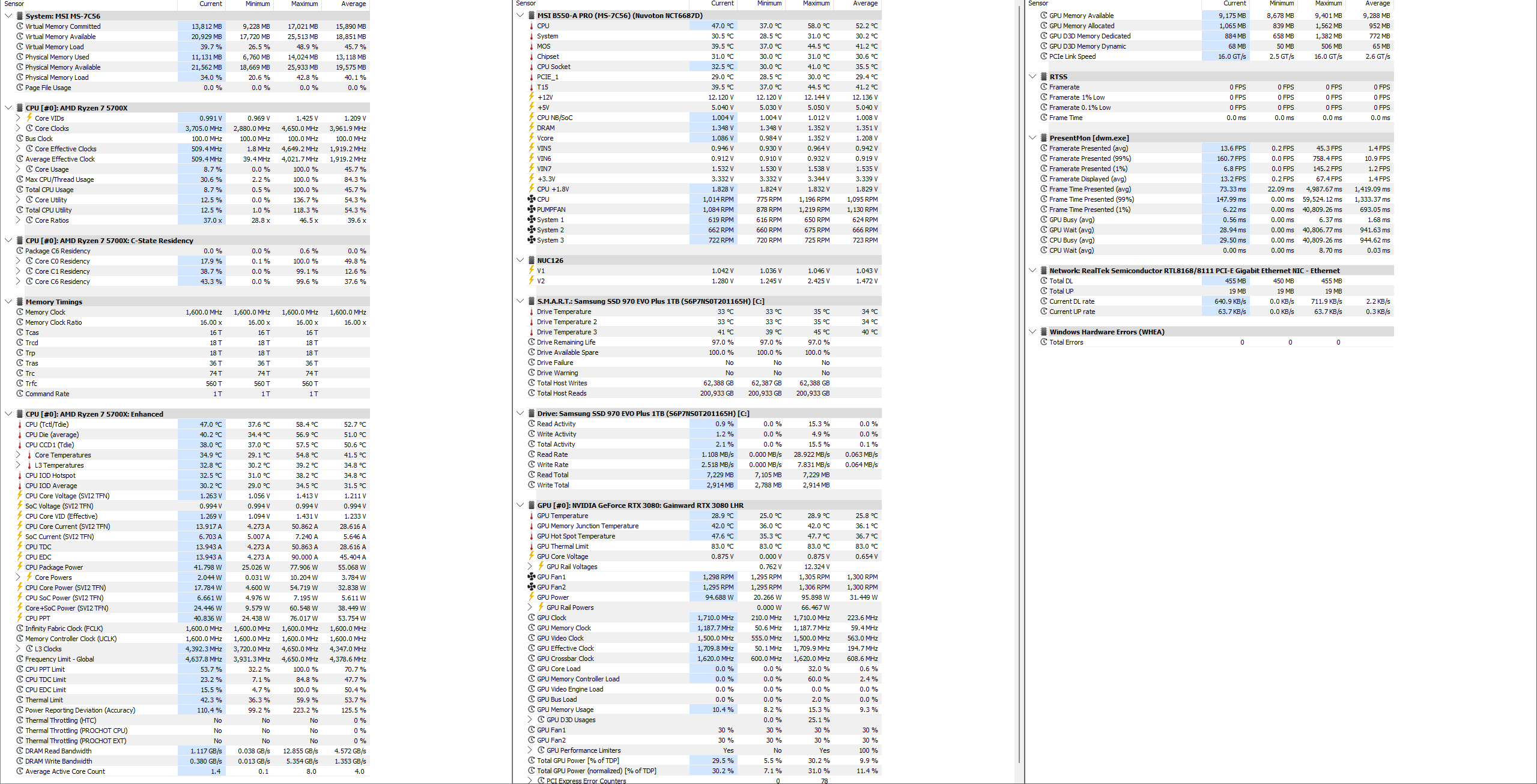

hab im cinebench 2024 bei multicore ( da lief der test ca. 3-4min.) blieb im großen und ganzen gleich über die gesamte dauer, was ich so gesehen habe. d.h. das wenn ich das richtig interpretiere soweit alles passt?
danke nochmals an alle für die hilfe und zeit.
