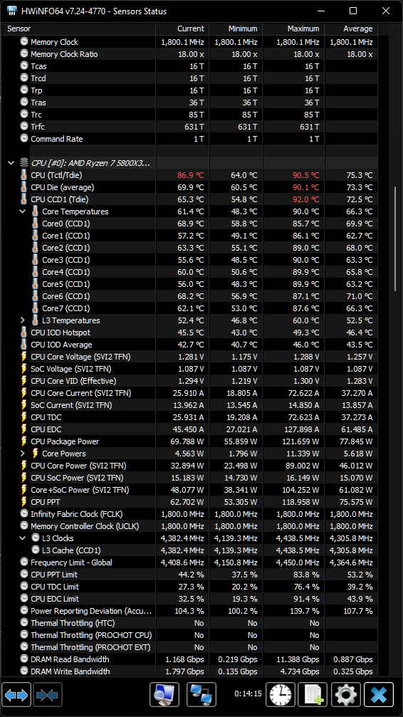

Gestern habe ich Cinebench R20 zum ersten Mal angeschmissen und beim Multicore Test schießen die Temps sofort, ca. innerhalb von 2 Sekunden, auf 90°C und dann wird gedrosselt (Raumtemperatur ca. 23 °C):

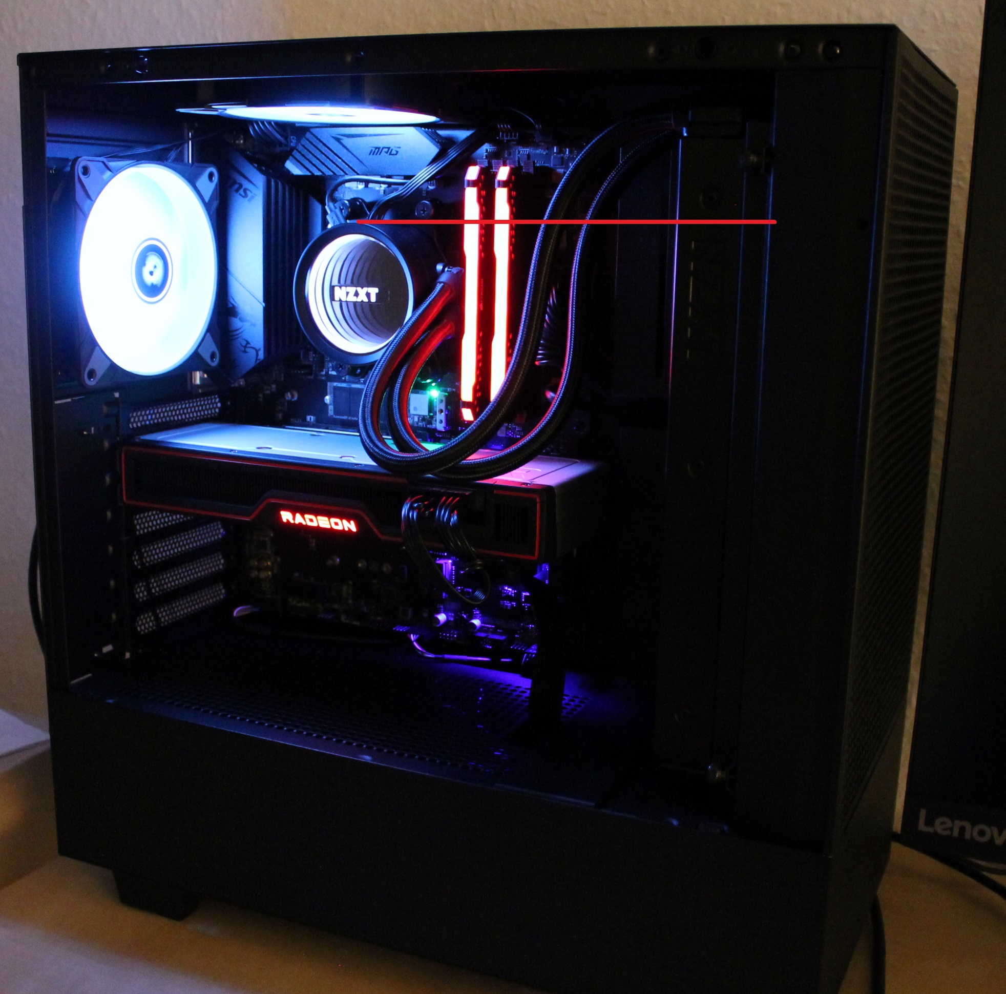

So schaut mein Build aus (leider grad nur im Dunkeln):

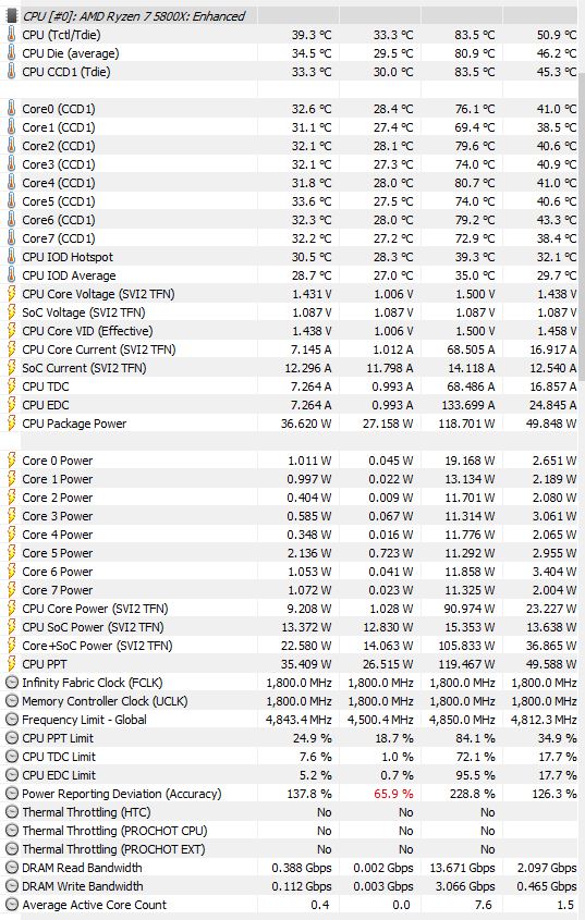

2. [EDIT: GELÖST] Darüber hinaus und nicht während Cinebench habe ich festgestellt, dass die Power Reporting Deviation extrem fallen kann (65,9%):

90 Grad im geschlossenen Gehäuse....joar.. ich hab mit geöffnetem Gehäuse im CB32 81 Grad mit geschlossenem Seitenteil aber offener Front 83 Grad. 90 kommt mir auch etwas viel vor. Ich habe übrigens ne Luftkühlung.
Die Anschlüsse der Wasserkühlung sollten unten sein:
Stop Doing It Wrong: How to Kill Your CPU Cooler (AIO Mounting Orientation) | Gamers Nexus
Reaktionen: xxMuahdibxx
Wo nimmst du an das die CPU beim zocken throttelt?
Bei mir im Cinebench R23 Multi ist mein 5800X3D auch bei 90 87 Grad mit (AiO 0815) Wasserkühlung ohne jegliche Optimierung.
FagusBaum schrieb:
2. Darüber hinaus und nicht während Cinebench habe ich festgestellt, dass die Power Reporting Deviation extrem fallen kann (65,9%):
HWiNFO v6.27-4185 Beta released
Beitrag #2
"Power Reporting Deviation" is a new feature available on AMD Ryzen CPUs that tells how much the CPU telemetry seen by the CPU differs from real world (expected) data.
Note that this value has a useful meaning only under full CPU load and values around 100% (95 - 105 %) mean the telemetry is working correctly.
On systems with a higher deviation under full load this means the CPU thinks it's working at lower or higher power than expected for the given SKU, hence out of specification. This is usually caused by mainboard vendor (often intentionally) providing wrong calibration data in BIOS (AGESA) to fool the CPU to run at a higher power than the limit for the SKU.
There's a more detailed description and explanation of this value being prepared by TheStilt, which will be posted soon.
Update: Check here for further details: https://www.hwinfo.com/forum/thread...er-reporting-deviation-metric-in-hwinfo.6456/
Im selben Video (und darauf aufbauenden) sagt er aber, dass es bei seitlich montierten nicht so problematisch ist, wie bei unten montierten Radiatoren. Es ist suboptimal, aber nicht katastrophal.
Solange die Pumpe nicht der höchste Punkt ist, ist alles noch in Ordnung. 18:30 - 18:40 in dem Video
Die Schläuche nach unten zu setzen dient hauptsächlich dazu die Geräusche zu unterdrücken... 19:00 - 19:15
Reaktionen: FagusBaum
Wärmeleitpaste vernünftig aufgebracht? Kühler sitzt korrekt auf der CPU? Von meiner Arctic AIO kenne ich eine Offset Einstellung, damit der Kühlkörper über dem Hotspot sitzt
Wenn ich schon ein Video referenziere, sollte ich es selbst verstanden haben.
Optimal, das gilt vor allem für AiOs mit Pumpe im Kühlblock, ist es, den Radiator im Deckel zu verbauen.
Geht das nicht, dann kann man den Radiator auch vorne einbauen. Die Pumpe darf nur niemals der höchste Punkt sein. Idealerweise dann allerdings mit den Tubes nach unten.
Häufig lässt sich das aber gar nicht umsetzen. Ist das der Fall, ist das "umdrehen", sprich Tubes nach oben, nicht kritisch. Es kann dazu kommen, dass sich im Inlet-Tube so viel Luft sammelt, dass die AiO mit der Zeit anfängt zu "gluggern". Das ist maximal ein Nervfaktor, aber erstmal nicht schädlich...
Also in kurz:
Optimal: Oben
Alternativ: Vorne mit Tubes unten
Optional, wenn nicht anders möglich: Vorne mit Tubes oben
b²t: 90°C klingt jetzt viel, auch bei den genannten Lüfterkurven. Auf der anderen Seite sind die Temperaturen beim Daddeln vollkommen in Ordnung. Der 5800X ist nun einmal ein Hitzkopf und CB23 haut dir halt die CPU auf Anschlag. Was ein Game eben nicht macht.
Deshalb steht 'sollten' und nicht 'müssen' unten sein.
Das hat hier aber absolut keine Auswirkungen auf die Temperaturen.
Und im Recht ist "sollten" mehr "müssen" als "können" ;)
die power devastation kannst mal genau gar nicht als relevant erachten. ist ne tolle Spielerei von HW Info aber 0 aussagekräftig, da es sehr biosabhängig ist und nur mit Standardeinstellung eventuell was aussagt, bei voller CPU last. selbst xmp ist schon nicht mehr standart, da ja der speicherkontroller der cpu "übertaktet" wird mit 1800mhz^^. wenn ich danach gehen würde waren alle b550 boards nur schlecht, weil mal nur 65% oder dann 200% da standen^^
btw deine pumpe der aio läuft nur auf 1900rpm, k.a. ob das nicht ein bissl mau ist, bei der x63 280mm und deswegen die temps dann schnell hochgehen. kann sich aber auch nur um peaks handeln, die halt für kurze zeit erreicht werden und dann als maxwert im hwinfo stehen. wichtiger wäre dann der average bei z.b. 10mins cinebench
bei mir spielt es keine rolle ob stock oder maximal xmp oder eco modus ,geht immer runter
nervt auf jeden fall, am besten ausblenden in hwinfo
arvan schrieb:
Bei mir im Cinebench R23 Multi ist mein 5800X3D auch bei 90 Grad mit Wasserkühlung.
Whow, bin bei 85 mit Wasser (240er) und Silent Setup in nem Mini Tower, mit curve optimizer bei 78.
78 hatte ich mit 5800x curve optimized auch nur im cb Multi , egal ob Silent Luft Kühler oder Wasser mit Silent setup.
Denke hier gibt das Board vielleicht bissl zu viel Saft, vielleicht mal manuell die Werte vorgeben, oder gucken ob pbo an, was vielleicht zu viel gönnt.
Schaden nimmt die CPU dadurch nicht, wird nur im temp Limit gedrosselt.
Schon mal den Eco Modus probiert? Kaum leistungsverlust, viel weniger leistungsaufnahme und um einiges geringere Temperaturen
Reaktionen: Sullide
