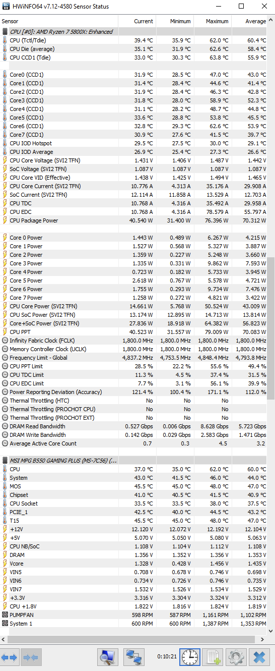

5800X sofort auf 90°C in Cinebench R20 und Power Reporting Deviation 65%

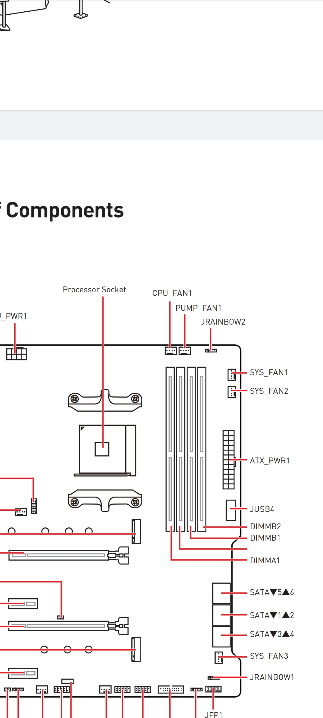

Bei deinem Board muss der Stecker der Pumpe auf dem 2. Stecker , oberhalb des 2/3 RAM Slots sitzen, denn den kannst im BIOS auf Wasserpumpe umstellen.
Dann ist die Pumpe korrekt geregelt vom Board, die Lüfter der WaKü müssen via y Kabel beide an dem Stecker links daneben sitzen

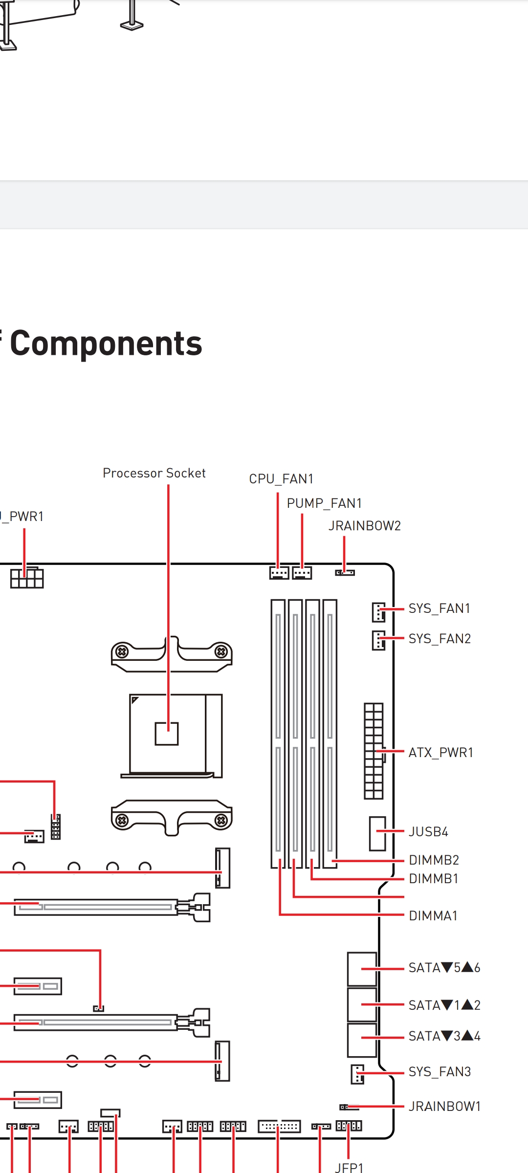

Ich habe auch mal im BIOS nachgeschaut. Keine Ahung, wo ich dort die Pumpe regeln kann? Im Monitor kann ich nur die Lüfter regeln. Vielleicht doch falsch am MB angeschlossen?

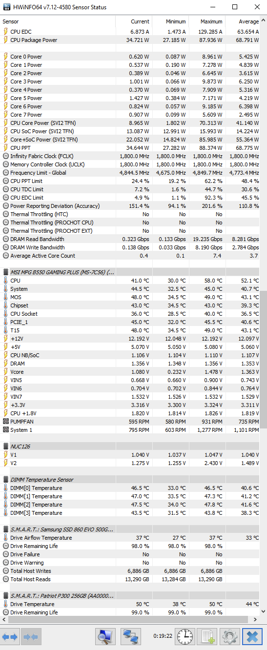

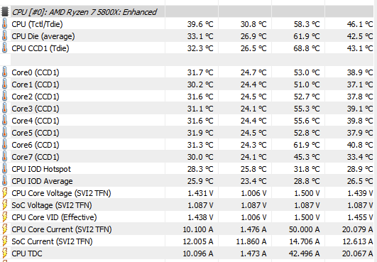

Habe jetzt mal testweise BF1 laufen lassen und die Temps usw. mit HWinfo getrackt:
Schaut ja jetzt nicht so verkehrt aus, oder? Zumindest die Temps? Wie ist es mit den anderen Werten?
Sieht sehr gut aus, wenn ich Horizon Zero Dawn zocke läuft mein 5900x um die 75° aber eben halt mit nur 1100rpm auf der Pumpe.

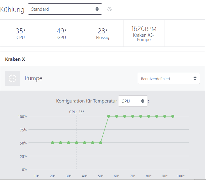

Seitdem meine Kraken auf "Standard" eingestellt ist, läuft sie im idle meistens so bei 1600 rpm. Während BF1 habe ich grad gar nicht nachgeschaut. HWInfo trackt die PUMP-Infos leider nicht, wenn NZXT CAM aktiv ist.

So ist es gerade in CAM eingstellt:

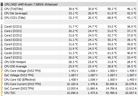

Hier mal die Werte mit Cyberpunk für 10 Minuten im Game (kleine Nebenquest gemacht):
Lassen die Werte auf irgendwas seltsames schließen?
Sieht alles ordentlich aus.

Die Kraken kannst du nicht über das Mainboard steuern, nur über CAM. Der Stecker hat nur ein Tachosignal. Lass die Pumpe und die Lüfter doch nach der Wassertemperatur regeln. Macht m.M.n. mehr Sinn.
Die RAM-Riegel laufen XMP bei 3600.
Wie gesagt, die Pumpe muss bei dem Board auf dem Stecker CPU Pump stecken, der ist im BIOS für den Pumpenbetrieb vorgesehen.
