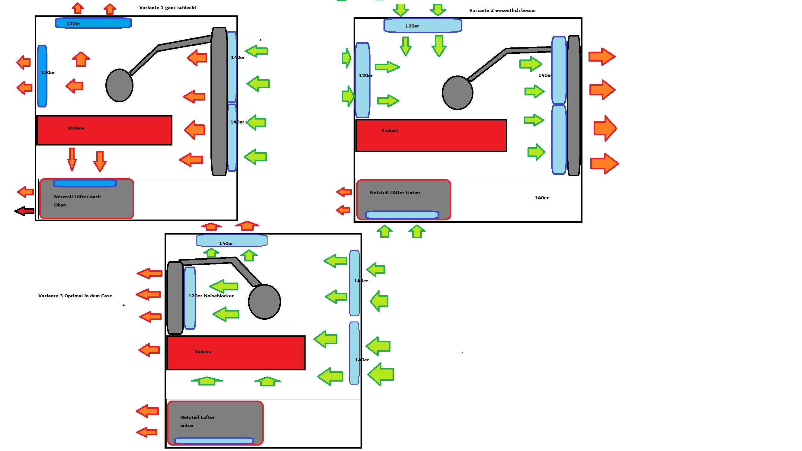

Mich würde interessieren wie das ganze derzeit aufgebaut ist, so wie es aussieht und ich vermute, nämlich das der Radi vorne sitzt, die Lüfter vor dem Radi nach außen und der Radi die Warmluft ins Gehäuse Pumpt, der Hintere und Obere 120er dann entlüften ist es ganz ungünstig, weil alle Systeme und Bauteile inkl Grafik erwärmt werden.
Wenn die Lüfter vom Radi innen sitzen, und die Warmluft vorne Raublasen, dann hast eine falsche Konfig, den auch die anderen beiden Lüfter Hinten und oben laufen als Outtake, das heißt du hast NULL Frischluftzulauf.
Wird alles sehr Warm
Ich habe das anhand von den drei Grafiken mal deutlich gemacht.
Variante 1, schätze so ist es momentan, ist ein NoGo die schlechteste überhaupt, Grafik wird heiß, alle Komponenten werden heiß, CPU ist heiß
Variante 2 ist mit der jetzigen Hardware, aber anders Konfiguriert, wesentlich bessere Kühlung und bessere Temperaturen im Innenraum. deutlich kühlere Grafik, alles leiser weil selten hochdrehend.
Variante 3 wäre das Optimum,
statt eines 280ers einen 120er 300Watt im Heck
https://geizhals.de/enermax-aquafusion-120-elc-aqf120-sqa-a2004461.html?hloc=at&hloc=de
Der hält den 5800x immer bei unter 70Grad und es ist alles viel leiser,
dazu wären alle Komponenten inklusive Grafik am Kühlsten, Vorne 2 140er als Intake, oben ein 140er als Outtake
auf den 120er Radie statt des mitglieferten Lüfter den hier
https://geizhals.de/noiseblocker-nb...n-itr-b12x-p-bl-a2191778.html?hloc=at&hloc=de
Vorne und oben die hier
https://geizhals.de/scythe-kaze-fle...kf1425fd12sar-p-a2621752.html?hloc=at&hloc=de
Damit ist das System maximal kalt und leise
Ich würde mir tatsächlich die Arbeit machen, die jetzige Kraken und Lüfter rausschmeißen, die Aquafusion und die anderen Lüfter kaufen, die wird dann auch einzig und alleine vom Bios gesteuert, RGB bleibt voll erhalten, der Rechner wird deutlich leiser und kühler, CPU, Komponenten und Grafik
die Kraken lässt sich gebraucht gut verkaufen, so das man nicht mal drauflegt
Genau so ist es. Exakt wie Variante 1 bei dir. Danke für das Schaubild! Wie gesagt bleibe ich jetzt erstmal bei meinem Setup, da die Temps ja jetzt soweit okay sind. Auch die GPU mit UV wird im Gaming im Schnitt 70 Grad warm, Hotspot bei 85 Grad. Nichtsdestotrotz halte ich mir einen AIO-Tausch offen und notiere mir deine wertvollen Ratschläge!
