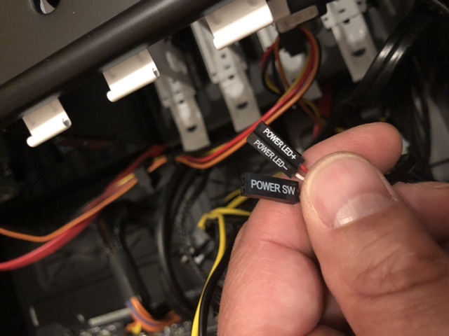

kann mir jemand sagen wo diese Stecker bei meinem Asrock Z170 extreme 4 hinkommen.
Vielen Dank

dazu wäre nur noch zu sagen, dass beim "POWER SW" die Richtung egal ist, bei der LED sind ja +/- sowohl am Kabel als auch beim Board gekennzeichnet.

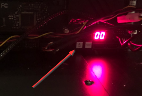

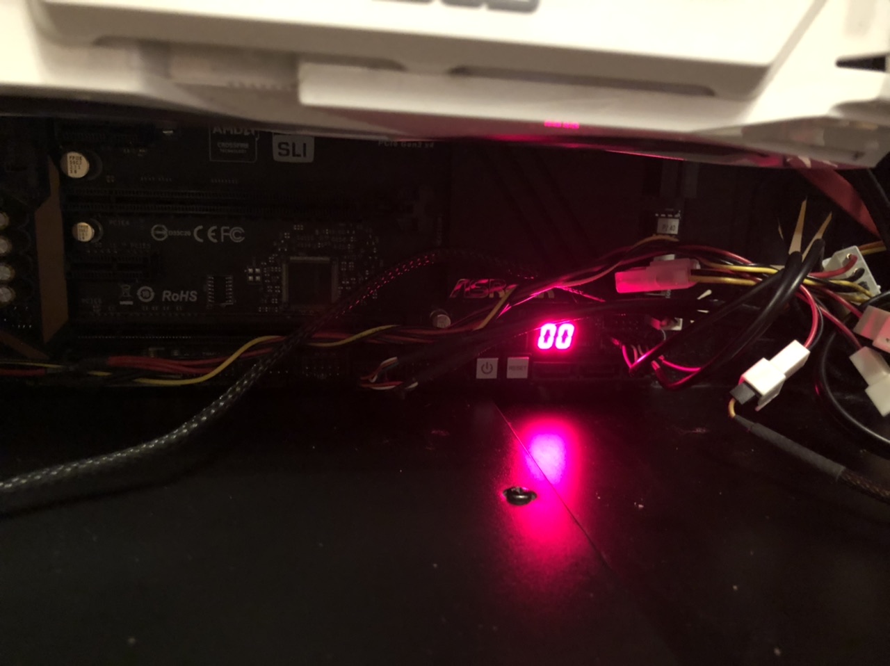

Habe ich jetzt angeschlossen. PC fährt aber nicht hoch und Lüfter drehen sich auch nicht.
Auch nicht wenn Du hier drueckst?
Sind denn alle noetigen Kabelstraenge am Brett dran?
Was ist noch so alles dran am Brett?
CPU und RAM sollte das Minimum sein.
Nein auch dann nicht. Kabel sind alle dran.
Lief das Teil ueberhaupt schon einmal?
Wenn nein, dann passt die unbekannte CPU nicht zum Brett oder sowas.

Wenns auf 00 stehen bleibt ist die CPU oder der Anschluss jener Schuld. Am besten noch mal Kühler runter und auf wirklich korrekten Sitz prüfen, CPU4/8 Pin prüfen und wenns dann nicht geht wird Board oder CPU wohl die beste Zeit gehabt haben.

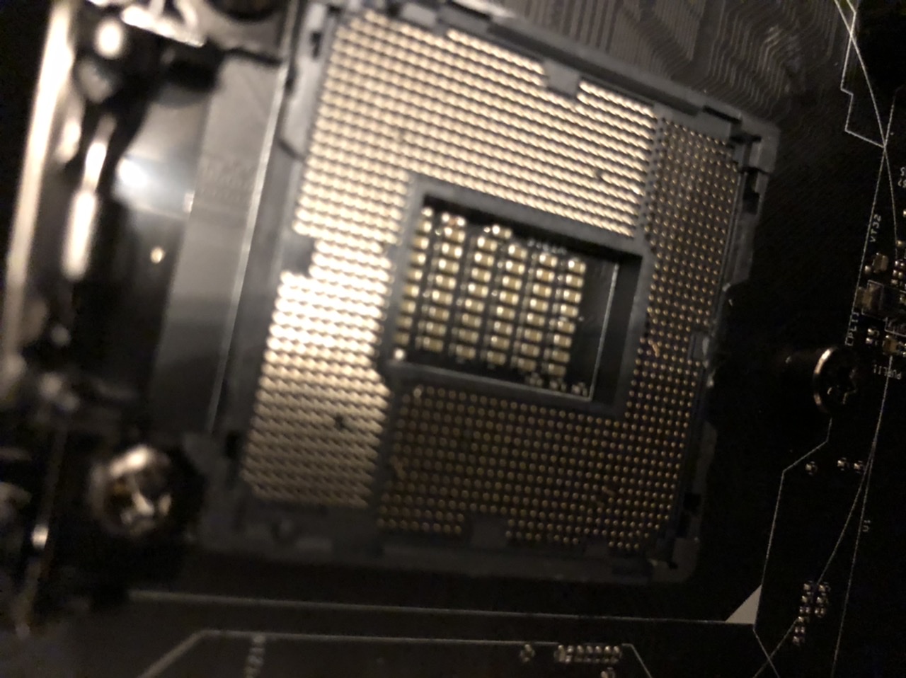

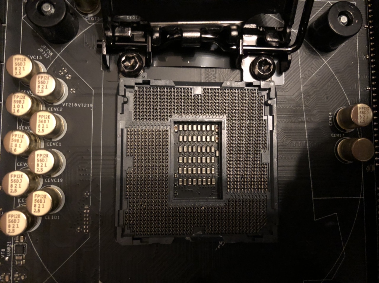

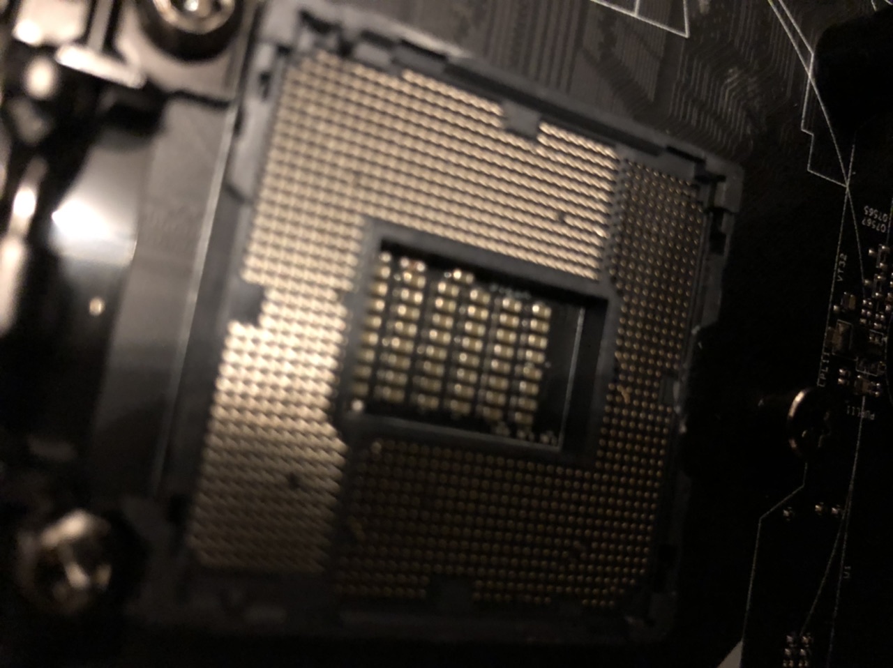

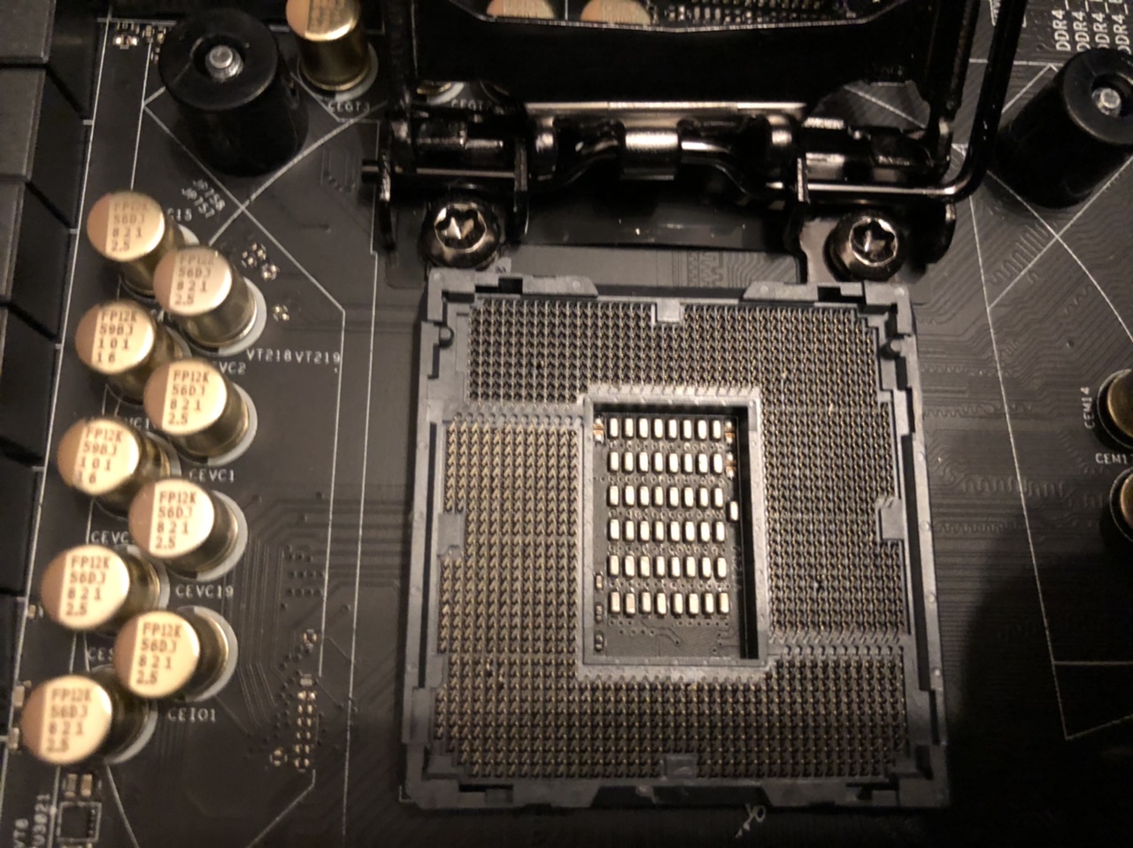

Kann das sein das am Board ein paar Pins krumm sind.

Für was ist das Handbuch denn da als Dekoration?
Das sieht nicht gut aus. Und ich würde es nur anfassen wenn man Erfahrung damit hat.
Also mit andere Worten. Board defekt oder?
Das nicht, aber für Laien irreperabel beschädigt trifft es recht gut denke ich.
Imgrunde kann man da aber auch nur wenig falsch machen, mit Gefühl und noch mehr Gefühl nebst Nadel/feinem Schraubendreher werden die Pins wieder zurechtgebogen und keiner darf dabei abreißen. Ob man nun mit Elektronik umkann oder als Hobby Modellbau hat spielt dabei weniger eine Rolle als einfach Disziplin und eine Portion Talent ;)
