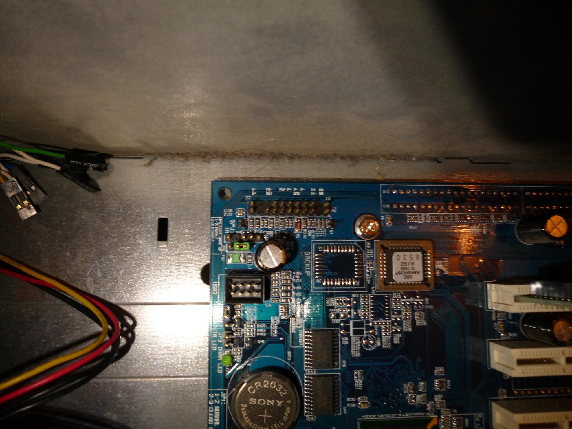

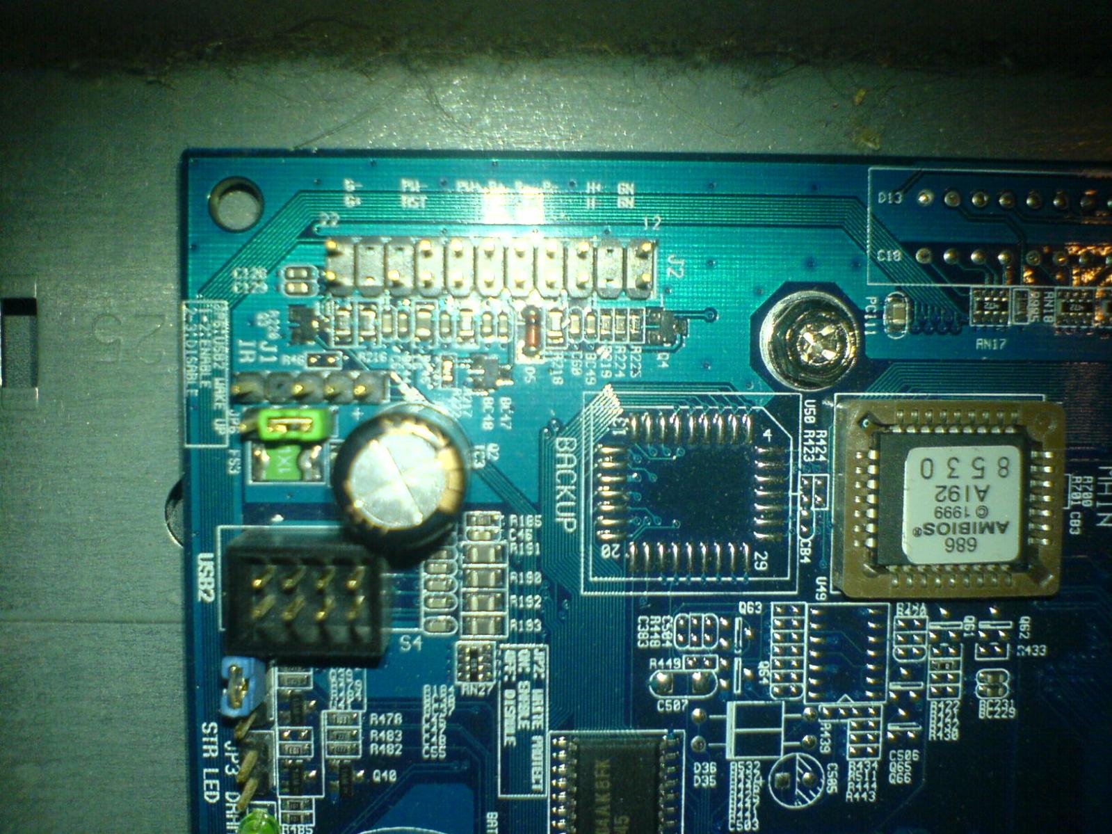

habe gerade nen uralt Athlon 800 MHZ Rechner zusammengebastelt. Jetzt habe ich zum OEM Board keine Anleitung und weiß nicht genau wo der 2 Pin Switch für den Power Bttn reingehört.
Konnte auf die schnelle nur nen Bild in mieser QUali machen vielleicht reichts ja.
So nochmal nen besseres Bild jetzt sollte man alles drauf erkennen.

Wenn man den was auf dem Bild erkennen würde, was steht den da alles?

das ist echt eine miese quali, geht das nicht besser?
man muss die symbole über den pins lesen können

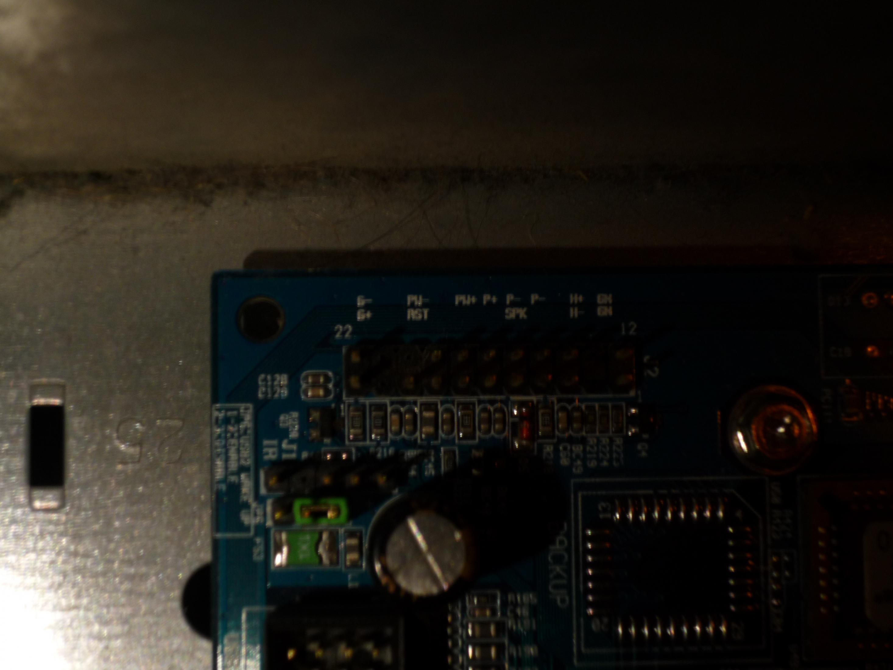

konnte endlich beim 3. bild was lesen :D
2. Spalte von links steht :
PW und RST.
Das erklärt dann schon alles ;)
Ne stecke ich den horizontal oder Vertikal?! :/
Ah ich glaub jetz hab ichs gerafft. Wie du sagtest oben 2. Spalte von links horizontal die ersten beiden Pins...
