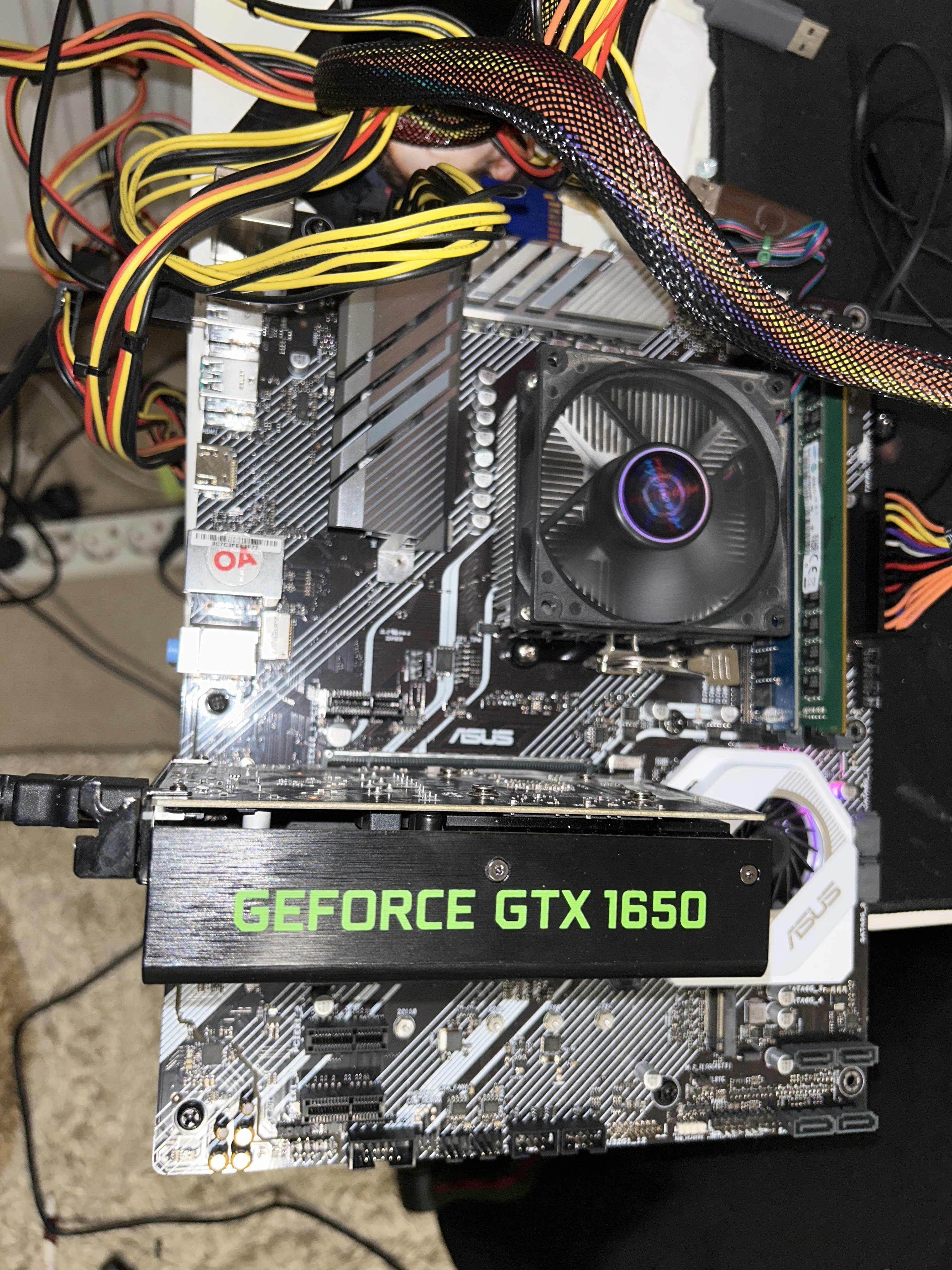

Hallo bin neu hier und hab eine sehr wichtige Frage. Hab mit ein neues Mainboard geholt das Asus Prime X570-P und ein neues Gehäuse das AeroCool Split (Bild dazu im Anhang) und bevor mein Gehäuse ankam hab ich die ganze Hardware schonmal eingebaut um zu schauen ob das Mainboard auch funktionsfähig ist und hab den Rechner per Kurzschluss starten können. Nun wo ich es in Gehäuse eingebaut und verkabelt habe funktioniert weder der Power Button noch ein Kurzschluss ich bitte um schnelle Hilfe

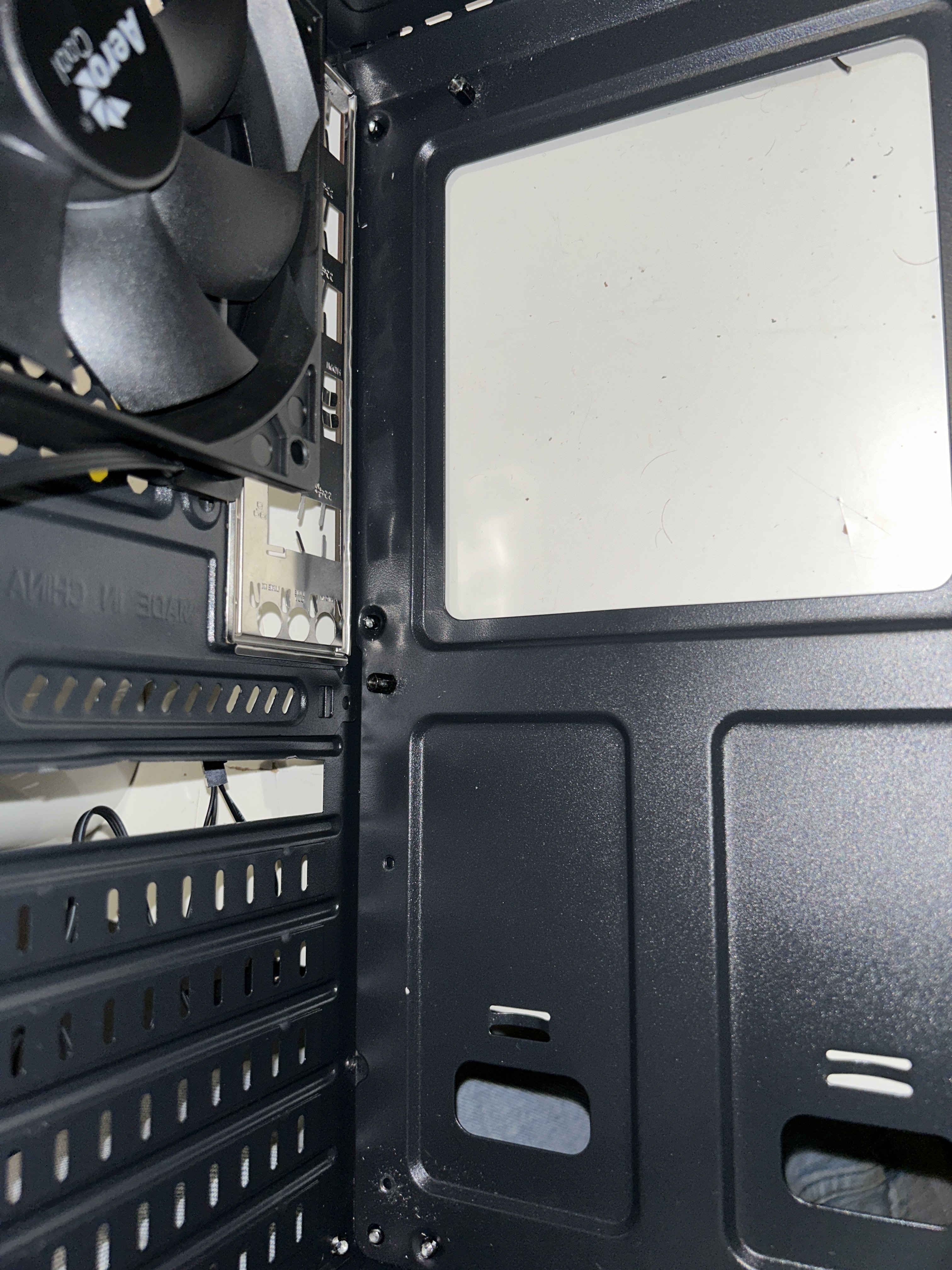

Es müssen überall, da wo du Löcher im Mainboard hast auch Schrauben rein und da wo Schrauben reinkommen, muss ein Abstandshalter sein und NUR DA! Wenn es dort keine Gewinde gibt, dann natürlich nicht.

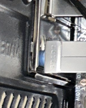

Und schau mal ob in den USB Ports sich nicht was von der IO Blende verhakt hat. Die sitzt auch nicht richtig.

Das Blech (die Blende) der rückwärtigen Anschlüsse scheint auch nicht richtig eingerastet zu sein!

Abstandshalter falsch gesetzt, Arbeitsspeicher in den verkehrten Slots, I/O Blende komplett vergewaltigt.

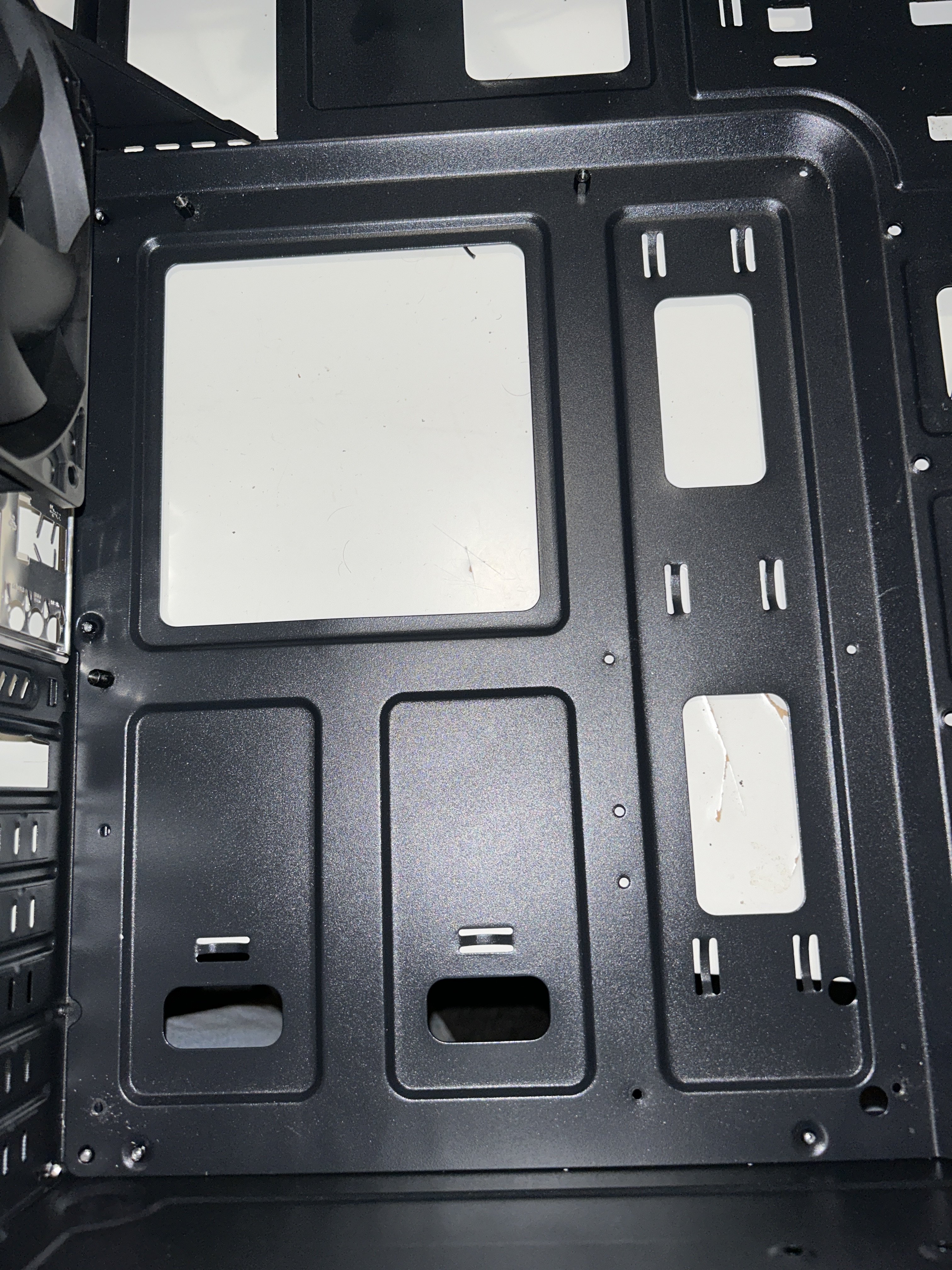

So das Board ist raus aber ich habe an manchen Stellen auch einfach keine Abstandshalterbisy schrieb:

Dann schau ins Zubehör vom Gehäuse.

Beim Gehäuse müssen welche dabei sein.
Drei Stück waren noch unterm board🥲
Aber es fehlen noch drei für die rechte Seite
und da gehören überall die gleichen schraubentypen rein in die abstandshalter, nicht wie im bild vorher ein mix von 3 (!) versch. typen.
und gennau das ist dein Problem, du hast ein Kurzschluss verursacht.M.media schrieb:So das Board ist raus aber ich habe an manchen Stellen auch einfach keine Abstandshalter
Die Abstandshalter gehören zum Lieferumfang des Gehäuses, die müssen verbaut werden.
es fehlen da noch 5M.media schrieb:Aber es fehlen noch drei für die rechte Seite

Das sind doch da die Pins für den Speaker und für ne zweite Power LED, als eine die drei Pin hat, die gibt es recht selten.BFF schrieb:Ist das jetzt normal?
Die wichtigen Anschlüsse für Reset, Power LED, HDD LED und Power SW sind doch links daneben

3 im Gehäuse + 3, die noch am Board sind, machen es schwer noch 5 zu setzenbisy schrieb:es fehlen da noch 5

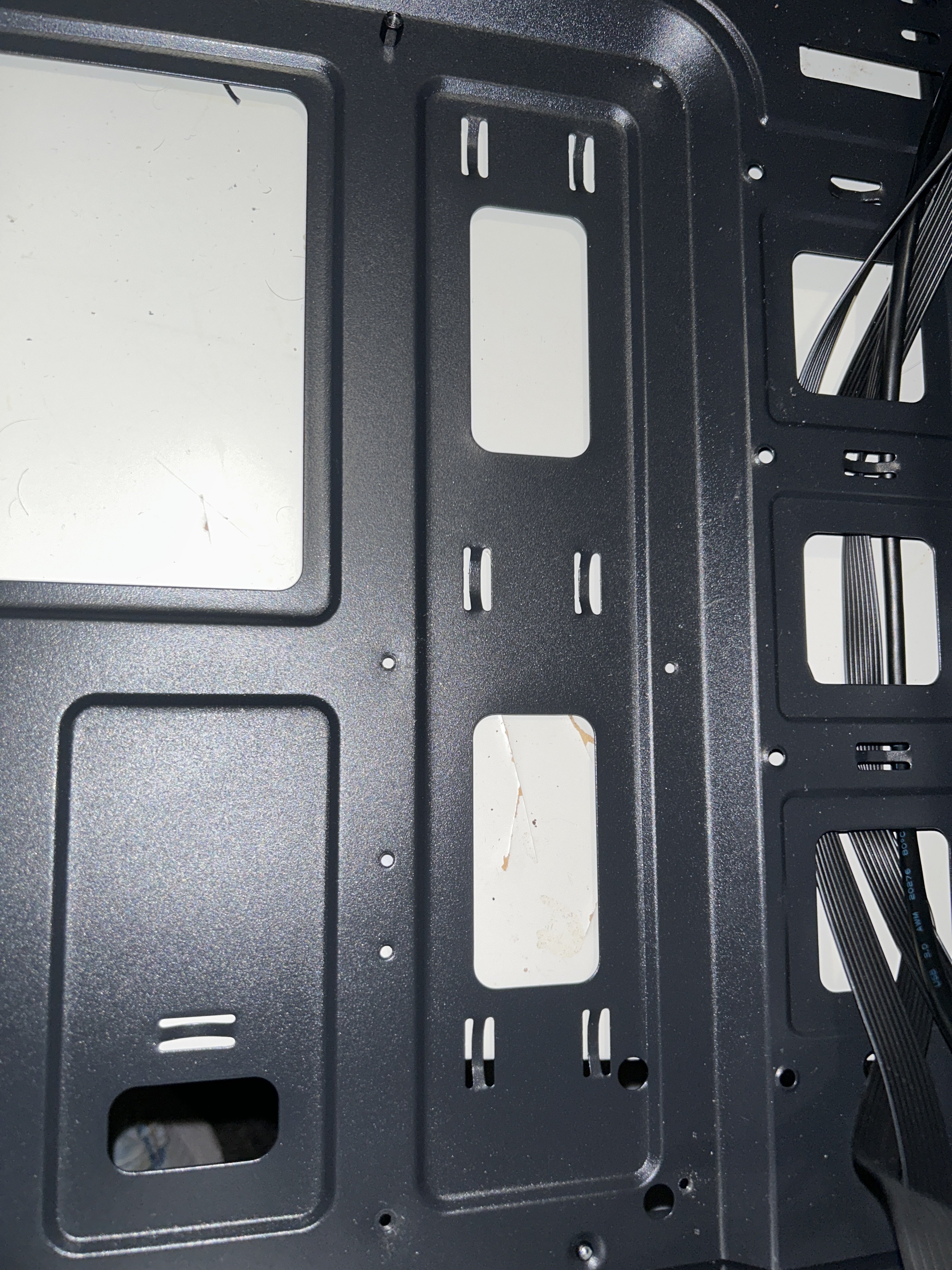

aufgrund der späne die zu sehen ist im gehäuse, kann man genau erkennen wo keine abstandshalter drinne waren und einfach irgendeine (falsche) schraube so reingedreht wurde.
mit pech ist das gewinde jetzt hinüber das der abstandshalter sich nicht mehr festdrehen lässt.
unsachgemäßer einbau ist das.

Dass schwarze Spähne entstehen bei nem lackierten/beschichteten Tray ist jetzt nicht so verwunderlich. Gerade bei so günstigen Gehäusen.n1tro666 schrieb:und einfach irgendeine (falsche) schraube so reingedreht wurde.

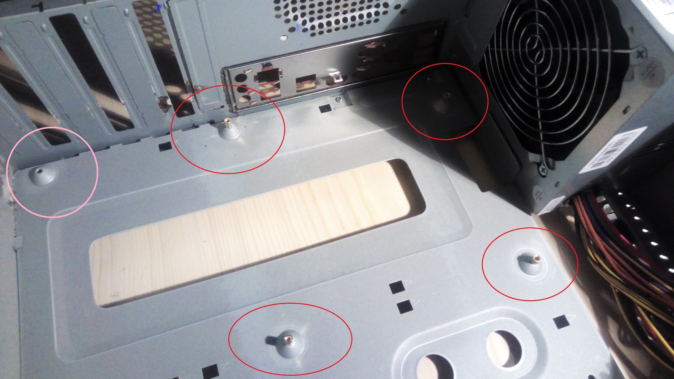

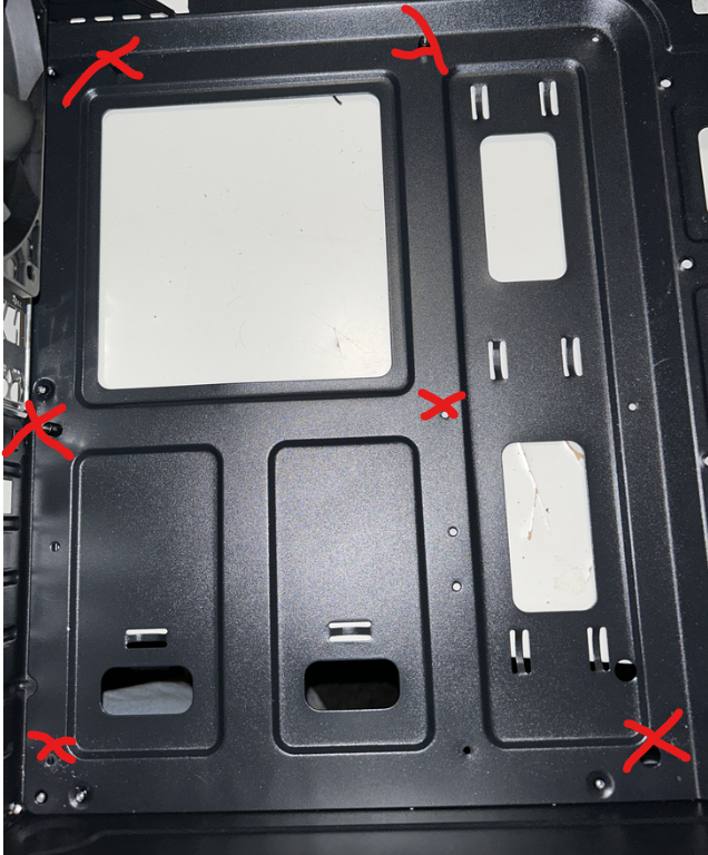

Mach mal alle Abstandshalter nun vom Board wieder ab. Vorsichtig
Dann mach sie da rein:
Wenn du nur 6 Stück hast, dann musst du eben welche frei lassen.
Zusätzlich machst du mal das I/O Shield hinten richtig rein.
Und dann schaust du nachdem du das Board eingebaut hast, mal in dein I/O Shield und machst davon ein Foto.

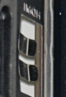

Ich bin mir nämlich irgendwie sicher, dass du sämtliche Klemmen in die Ports gebolzt hast und das den Kurzschluss verursacht hat. Diese Metallklammern gehören nämlich nicht IN die Ports, sondern liegen auf den Metallgehäusen der Ports des Boards.
So sollte das nämlich auch nicht aussehen:
Hier wurde mir Gewalt gearbeitet beim Einbau:

Die 6 vorgeschlagenen Positionen wie von Cardhu vorgeschlagen - du musst lediglich beim Anstecken des ATX-Steckers aufpassen, dass du dir dein Board nicht kaputtmachst, da das Board an dieser Stelle später im eingebauten Zuststand nachgibt. Das also bestenfalls vor dem Einbau am Board anstecken (scheint ja schon so zu sein).Cardhu schrieb:Wenn du nur 6 Stück hast, dann musst du eben welche frei lassen.
Zusätzlich vorher wie auch schon vorgeschlagen die RAM-Riegel an die richtigen Positionen verfrachten, also jeweils eins weiter nach rechts. (A2/B2, beide hellgrau)

Nein, nicht vorher reinmachen.
Einfach die Abstandshalter wie auf dem Bild eindrehen und dann vorsichtig das Board ausrichten und festschrauben. Das Board kann man sich nicht kaputt machen, wenn man vorsichtig ist.
schaue dir mal bitte die ersten bilder an wo das board eingebaut ist.Cardhu schrieb:Dass schwarze Spähne entstehen bei nem lackierten/beschichteten Tray ist jetzt nicht so verwunderlich.
die enstprechenden stellen der abstandshalter mit den verbauten schrauben.
dort sind die schrauben zu sehen mit dem falschen gewinde (zu erkennen am schraubenkopf).
und dann vergleiche mit den letzten bildern wo das board wieder ausgebaut ist,
genau die stellen/gewinde wo vorher die falschen schrauben drinne waren.
dort ist zu sehen das das gewinde dort 'ausgenudelt' ist und dort silberfarben span entstanden ist,
nicht schwarz vom lack.

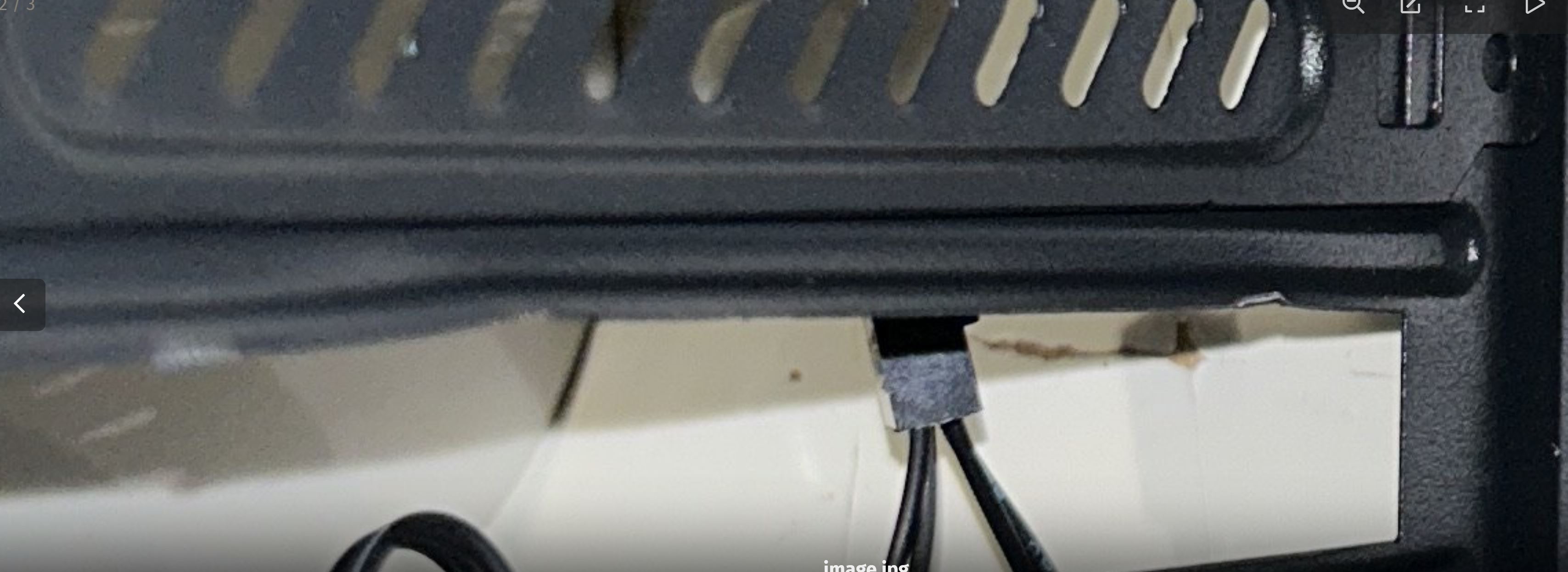

Auch was mit dem PCI-Slots am Gehäuse los ist, frage ich mich schon.
Weshalb ist das Blech so verbogen? Das Gehäuse sieht ziemlich mitgenommen aus - dafür das es neu ist.
