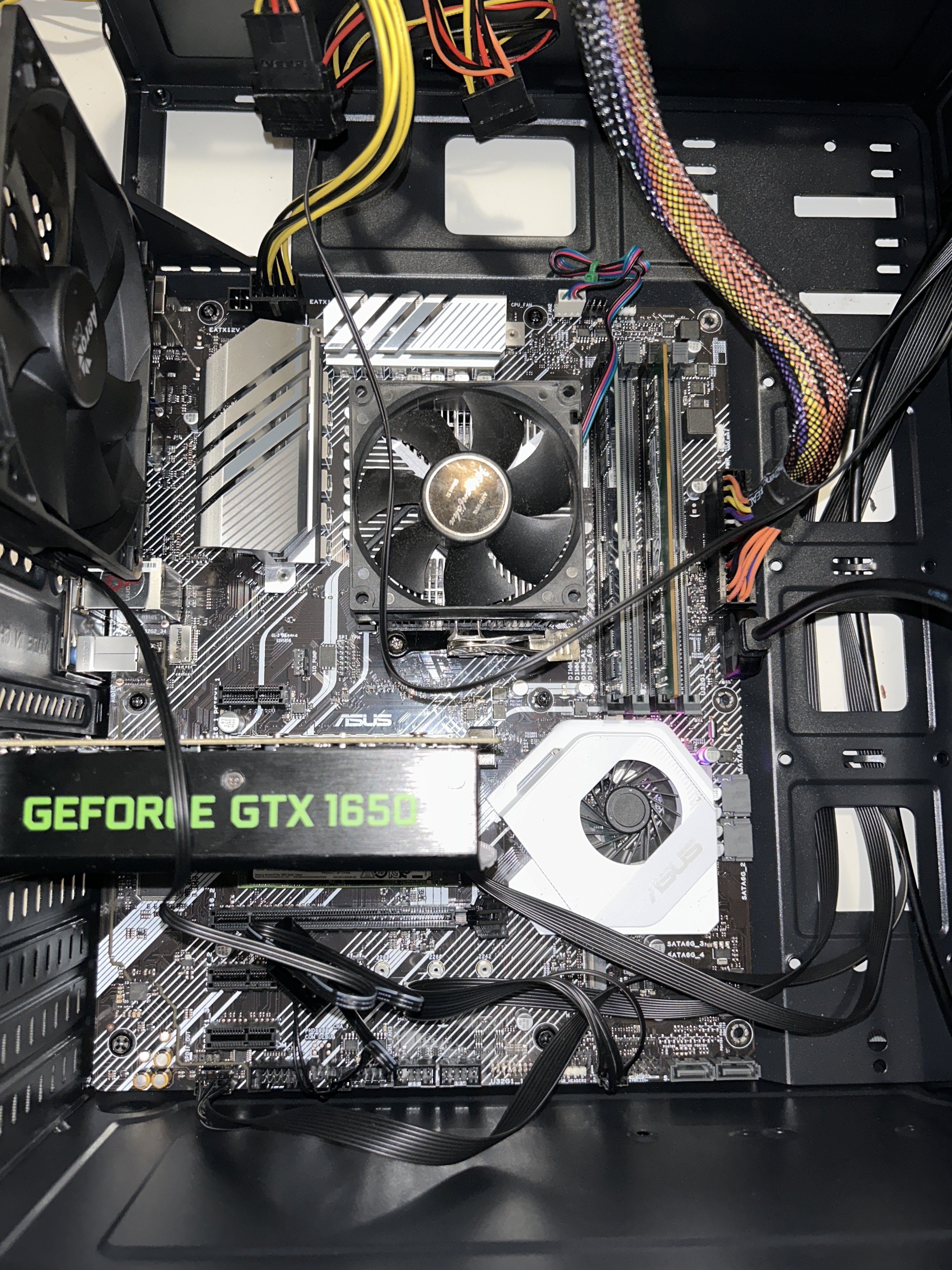

Hallo bin neu hier und hab eine sehr wichtige Frage. Hab mit ein neues Mainboard geholt das Asus Prime X570-P und ein neues Gehäuse das AeroCool Split (Bild dazu im Anhang) und bevor mein Gehäuse ankam hab ich die ganze Hardware schonmal eingebaut um zu schauen ob das Mainboard auch funktionsfähig ist und hab den Rechner per Kurzschluss starten können. Nun wo ich es in Gehäuse eingebaut und verkabelt habe funktioniert weder der Power Button noch ein Kurzschluss ich bitte um schnelle Hilfe

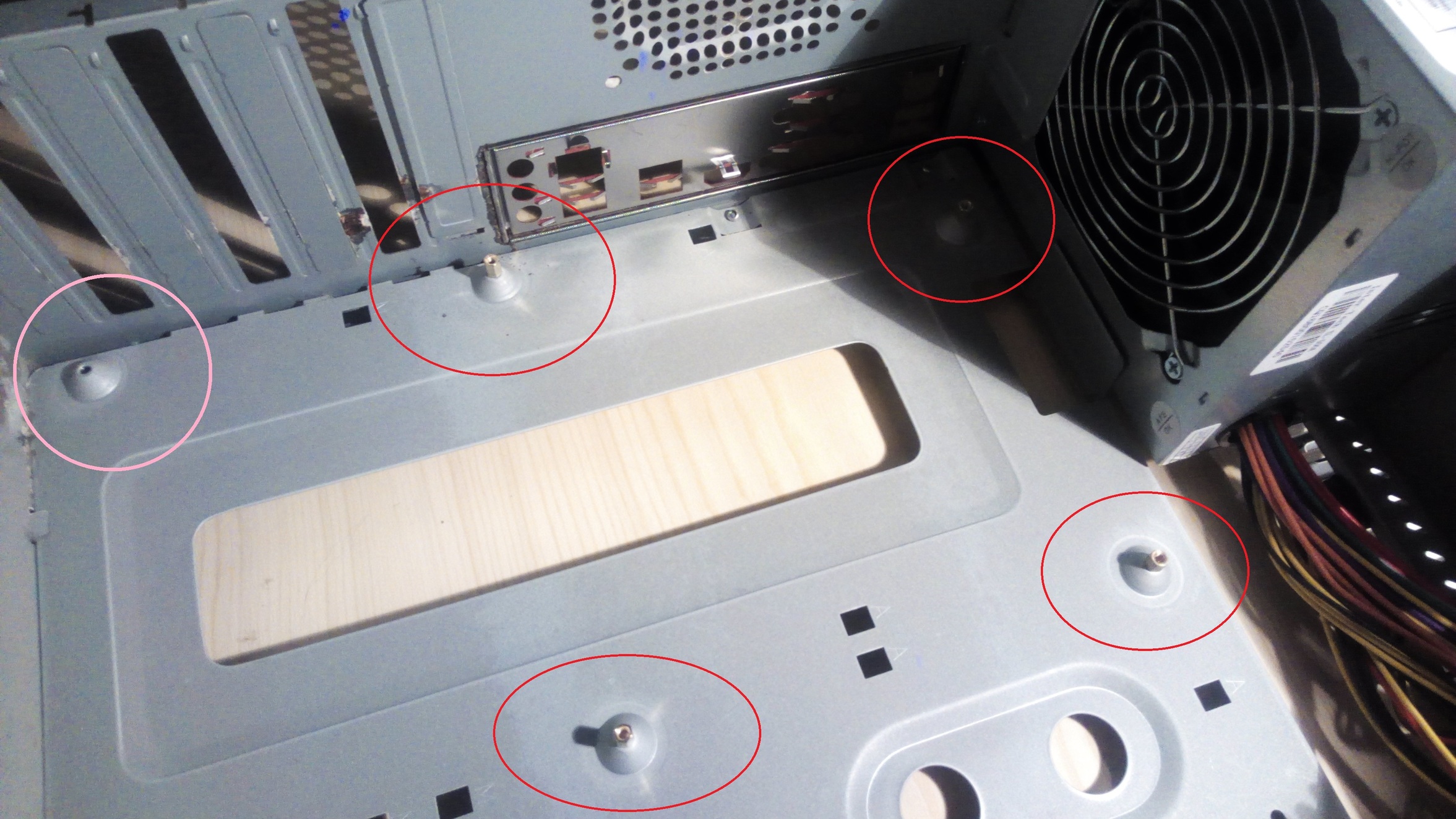

Naja, Abstandshalter zwischen Board und Gehäuse nicht an den richtigen Stellen verbaut.

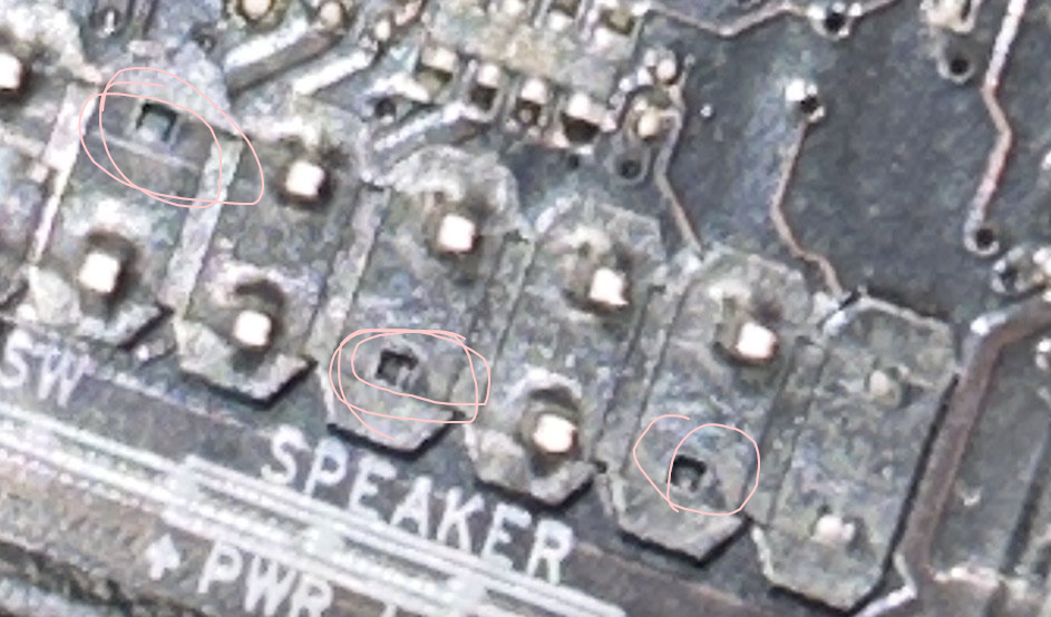

Mindestens 3 Pin sind weg.
Erklaere das dem Verkaeufer wegen Rueckabwicklung.
Edit, auf dem Bild sieht man, das du Reset angeschlossen hast, der Power_SW ist nicht angeschlossen
die sind nicht weg, das ist normal so. da gibt es nichts zu reklamierenBFF schrieb:Mindestens 3 Pin sind weg

nö. die sind nicht weg, das ist nur derabstand zwischen + und - bei den PWR LED und Abstand zwischen Speaker und PowerswitchBFF schrieb:Mindestens 3 Pin sind weg
siehe die Beschriftung auf dem Board
Das board hat übrigens 2 Anschlüsse für die PWR LED, 1x für getrennte Stecker und 1x für Stecker die zusammen sind.

dein Reset Switch steckt auf den HDD LED Pin, der muss noch eines nach rechts
https://cdn-reichelt.de/bilder/web/artikel_ws/E910/INL_77787_01.jpg <<< Abstandshalter, die unter die Schraubenlöcher vom Mainboard kommen
man sieht auf dem Bild, das die Löcher im Board auf der rechten Seite nicht mit ner Schraube befestigt sind, und das da Abstandshalter fehlen.
Von daher Board nochmal raus und die Abstandshalter richtig setzen.
Es darf da keiner die Kontakte auf der Board Unterseite berühren

Kannst du mir erklären oder ein Foto senden was Abstandshalter sind bitte?bisy schrieb:man sieht auf dem Bild, das die Löcher im Board auf der rechten Seite nicht mit ner Schraube befestigt sind, und das da Abstandshalter fehlen.
Und der RAM Steckt auch in den falschen Slots
siehe Post 17M.media schrieb:oder ein Foto senden was Abstandshalter sind bitte?

Also jetzt kann man nur hoffen das du durch falsch sitzende oder fehlende Abstandshalter keinen Kurzschluss produziert hast und dein Board mit Anhang noch funktioniert.
