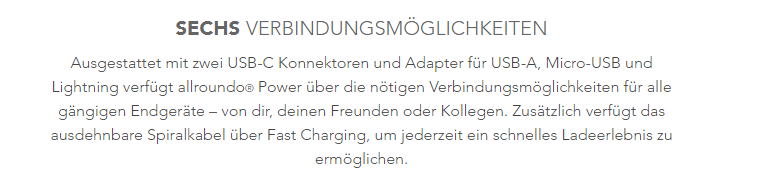

Ich frage genau deswegen:
Ausgestattet mit zwei USB-C Konnektoren
C- auf C Kabel sind gerne mal zickig, klappt es denn jetzt mit dem dazu gelieferten?
Drewkev schrieb:
Naja du hast anscheinend außen einen USB-C Port und ´"innen" ein USB-C Kabel, könnten also durchaus zwei Ports sein.

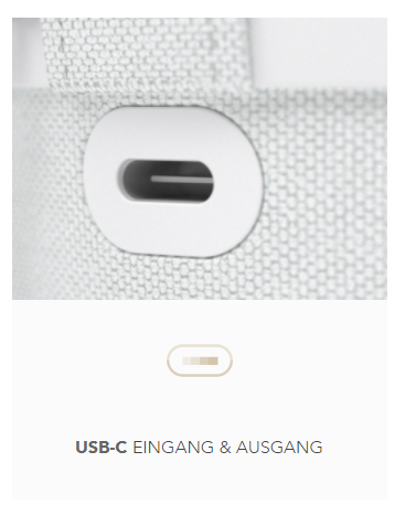

außen ist der USB-C Port, innen hab ich extra nochmal nachgeschaut, da ist nichts, nur die adapter und das Kabel.
Und der ist nur zum Laden der PowerBank selbst, oder wie?

Der eine Port an der Powerbank ist ein- und Ausgang. und yes, das Powerbank Kabel mit Handy Netzteil läuft
