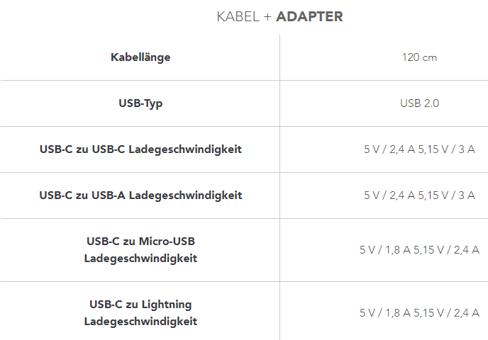

Bei USB-C zu USB-C kann's bis zu 15W laut Herstellerseite, das Handy selber kann (lt. Geizhals) 18W 🤔UNDERESTIMATED schrieb:Der Ladestrom reicht nicht aus. Ist normal.

Drewkev schrieb:Bei USB-C zu USB-C kann's bis zu 15W laut Herstellerseite
Die Aushandlung des tatsächlichen Ladestroms managed aber das Smartphone. Kann es zwischen 5 und 10 oder 5 und 10 und 15 nicht unterscheiden fällt es halt in einen tieferen Stand, erhält dann und lädt dann, wenn es genügend "Saft" übrig hat. Jedenfalls wäre das die Regel, was genau ein Pixel5 dann tut weiß wohl ohne entsperrten Bootloader und auslesen der Eingangsspannungen nur Google.
Kleines Beispiel: Ich habe ein 65W Thinkpad Ladegerät was auch weniger kann. Damit das S20FE angeschlossen lädt der Kram mit 10W. Mit dem 15W "Super-Fast-Charging" Samsung Ladegerät aber lädt es eben "Superfast" mit 15W.
Gleiches Kabel. C-auf-C, spezifiziert auf 100W PD via C.
