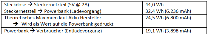

Jede Powerbank wird nach dem Erhalt zuerst vollgeladen, danach wird diese wieder entladen. Die Menge die ich der Powerbank entnehmen kann messe ich mit einem PortaPow Premium USB + DC Power Monitor Leistungsmesser.
Die Werte die ich dadurch erhalte sind allerdings bei 5V Spannung ermittelt während die Hersteller diese bei zumeist 3,7V angeben. Daher passe ich die erhaltenen Werte auf 3,7v Spannung an.

schöner test, hat bestimmt viel arbeit gemacht. ein bisschen rummäkeln muss ich aber dennoch:
Messgerät: welches davon hast du verwendet (bei amazon werden 3 varianten unter dem namen vertrieben)? ich nehme an, du hast die einfach variante, die man einfach dazwischen steckt. damit ergibt sich schon das erste problem: dein messgerät ist selbst ein verbraucher und verfälscht somit die ergebnisse.
wie wurde gemessen: vllt habe ich es übersehen, aber wie wurde gemessen, also welcher verbraucher? hast du immer mal wieder smartie/tablet angeschlossen? oder hast du einen lastwiderstand verwendet (idealerweise bei allen geräten den gleichen). falls ja, gab es geräte die unter 4,75V ausgangspannung nicht abgeschaltet haben?
zu den ergebnissen: einerseits ist eine bilddatei als tabelle und dann auch noch extern, nicht das ideale (als tipp: hier im forum kann man tabellen im post erstellen). zum anderen die ergebnisse:
Nutzbare Kapazität = Die effektiv Nutzbare/abgebbare Kapazität (@3,7V)
Aufnehmbare Kapazität = Die Kapazität die die Powerbank maximal aufnehmen kann
punkt 1: kapazität ist bei dir "mAh". das ist die einheit welcher physikalischen größe? rischtisch, der ladung. kapazität ist was anderes, auch wenn der volksmund das gerne gleichsetzt.
punkt 2: @3,7V. diese umrechnung ist in jedem fall nutzlos. zum einen weißt du gar nicht, welche li-ionen akkus da drin stecken (es gibt neben 3,7 auch 3,3 und 3,6 und 3,8V akkus). zum anderen verleitet die umrechnung, leute die noch weniger ahnung von physik haben anzunehmen: 10.000 mah, damit muss ich ja meinen 2000er akku 5x laden können. wird so aber niemals funktionieren (es sei denn der 2000er akku ist schon ordentlich runtergeritten und hat nur noch 1500mah). "effektiv" und "@3,7V" passt einfach nicht zusammen. besser ist die angabe der Wh. die hast du zwar angegeben, als leser weiß ich aber nicht, wurde die gemessen (anhand der tatsächlich anliegenden 5,xV), oder einfach mal 5V gerechnet?
punkt 3: Aufnehmbare Kapazität
warum ist die bei dir deutlich höher als die tatsächliche kapazität? das deutet auf ein nicht unerhebliches problem bei der messung hin. als beispiel: ich nehme ein powerbank und bestücke die selber, mit 2x 3400mah akkus. die akkus sind leer und werden einmal komplett voll geladen. messe ich jetzt mehr als 6800mah, ist die messung falsch. früher bei nimh akkus brauchte man etwa 10-20% mehr ladung die reingeht als am ende drin steckt. (für einen 2000mah akku brauchte man etwa 2300mah beim laden). li-ion akkus haben ein spezielles ladeverfahren, bei dem ist das nicht so. es wird zwar mehr energie (wh) benötigt beim laden, die ursache ist aber die höher spannung beim laden.
da ich die messung mit den erwähnten akkus mal gemacht habe, so sehen die werte aus:
pb-png.487079
du hast beispielsweise bei der 5200er (anker) über 6000mah gemessen beim laden. damit hättest du die akkus überladen.
